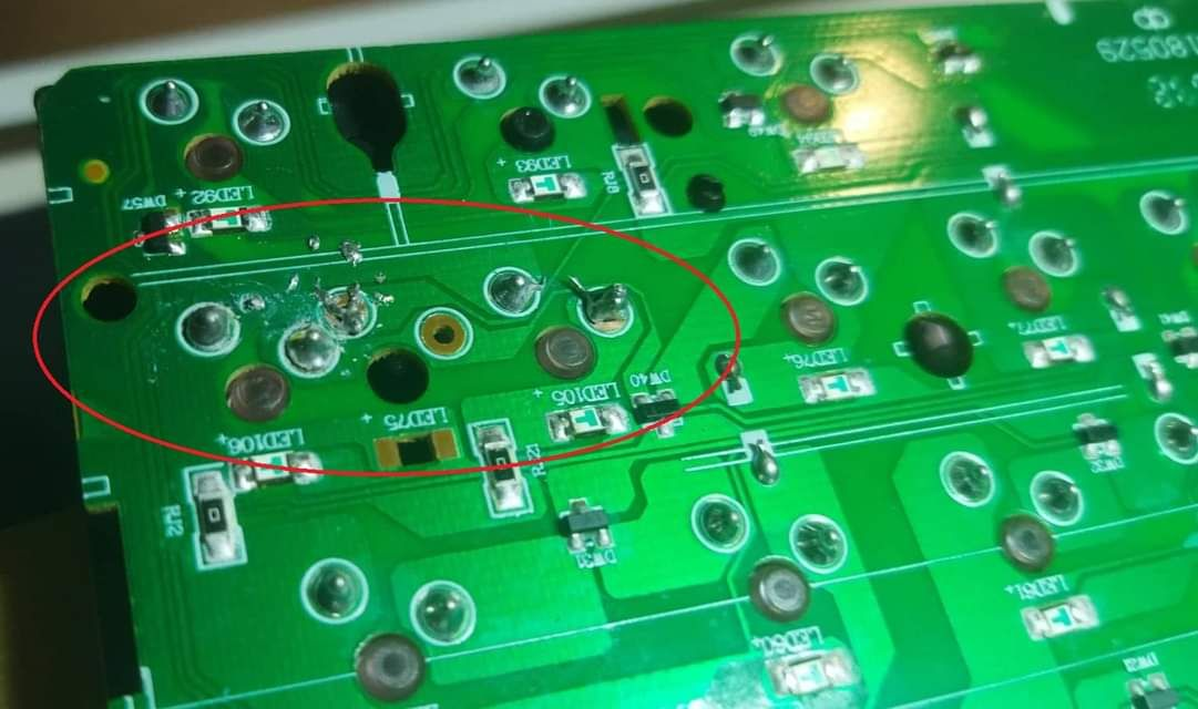

Se você participa do grupo PHE: Periféricos High-End, deve saber dessa imagem:
"PCB com restos de soldas espalhadas ou incompletas, as ilhas (onde a pontinha do conector é soldado) já estavam praticamente soltas, tive de fazer alguns jumpers e refiz algumas soldas para evitar que mais teclas parassem de funcionar com o tempo."
Isso é um Redragon Mitra, e isso aconteceu devido a um controle de qualidade pobre.
