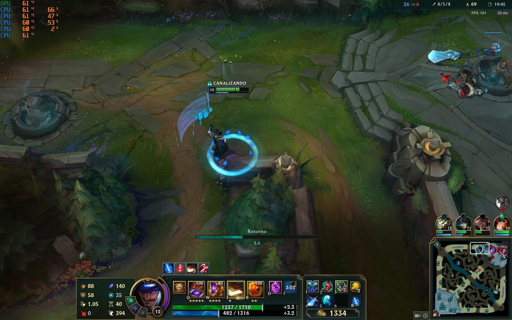

Boa Noite, seguinte Instala o msi afterburner, monitora a temperatura do teu processador, pode ser até a pasta térmica que foi pro brejo a um tempo, e esta sobreaquecendo (meio difícil em um i3 2c/4T) mas,,, memória com mau contato ou problema nela mesma, poeira nas fans, teu gabinete ta organizado? tem um bom fluxo de ar?

Já cheguei a fazer isso, ele tá normal de temperatura.
Eu cheguei a fazer uma limpeza nele também.
