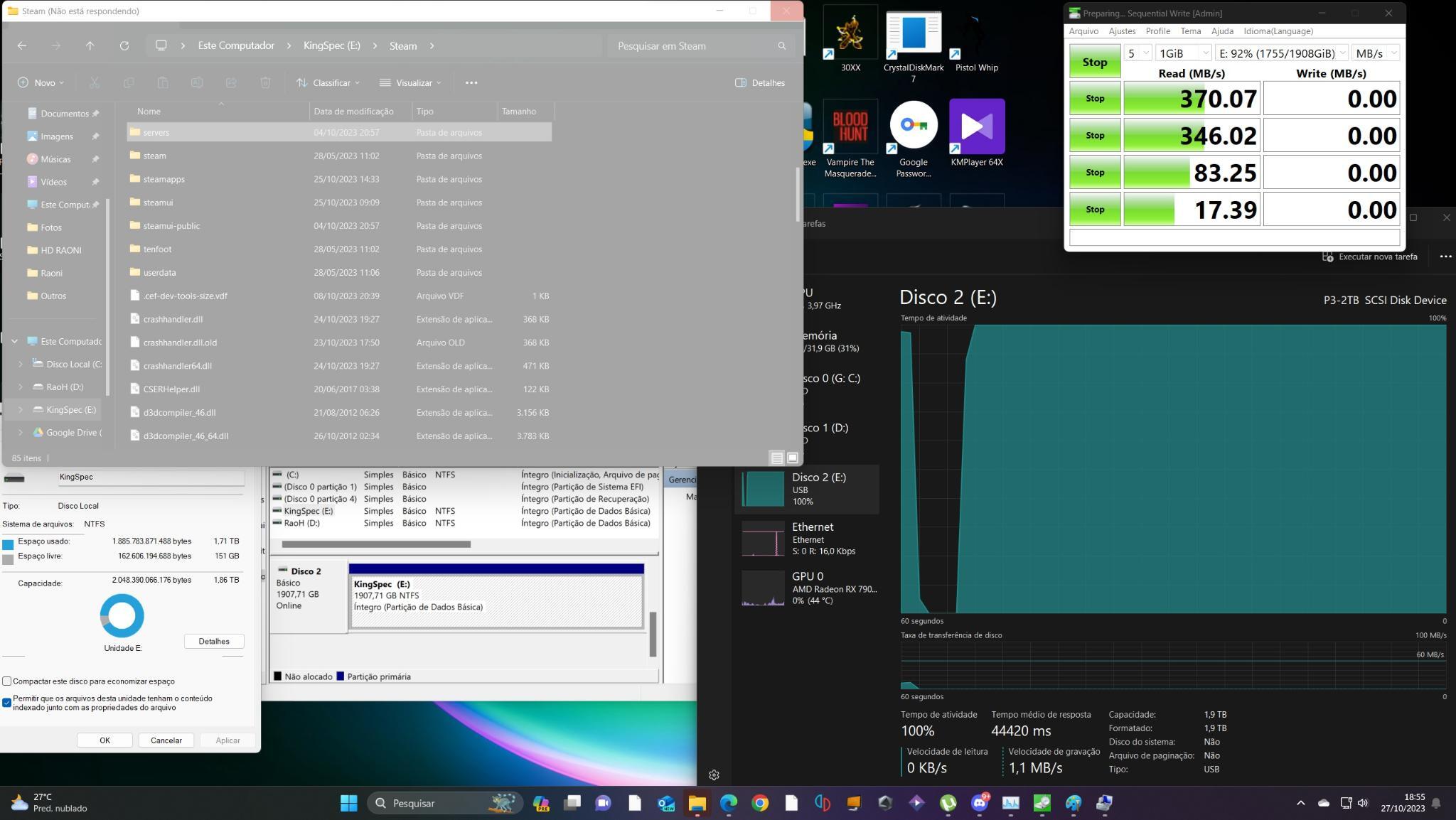

Fala Pessoal beleza?
Estou com o mesmo problema...
Comprei esse Kingspec de 2TB em abril desse ano - https://www.aliexpress.com/item/32595324956.html?spm=a2g0o.order_detail.order_detail_item.3.30894c7fQjSf1L
Agora me deparo com este problema de ficar 100% de uso.
Vcs conseguiram resolver de alguma forma?
Ficaria imensamente grato caso me ajudarem também.
