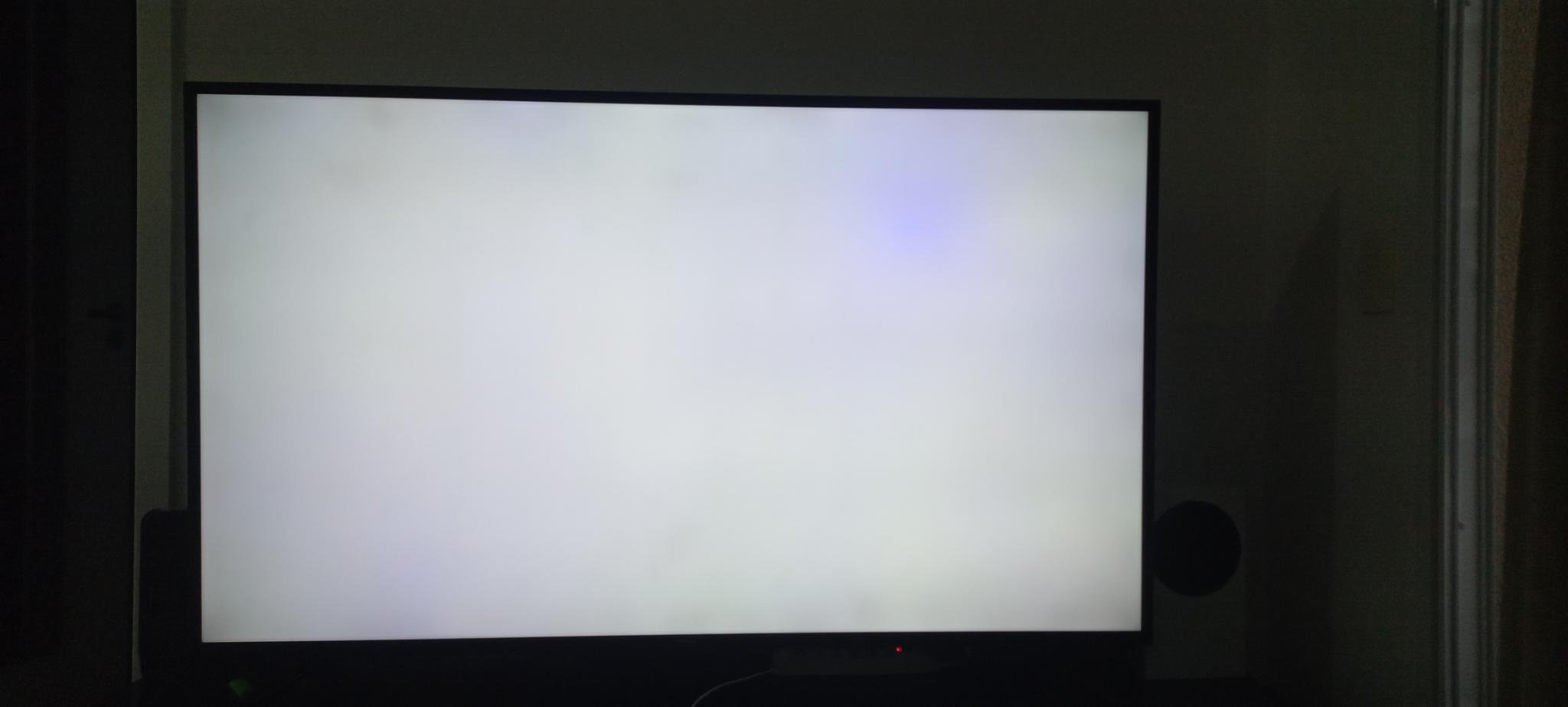

Boa noite. Essa televisão foi comprada em 2018 mas semana passada apareceu essa mancha azulada na tela no canto superior direito, como mostrado na imagem. Pesquisei um pouco e vi que poderia ser tanto o led com mau funcionamento e ficando azulada ou também o resistor(a lente) que descolou e acabou ficando azulado.
Como é no canto superior direito, olhei por trás da tv onde tem os vãos e consegui ver que o led está azulado. Nunca abri uma tv mas sou um cara destemido, minha pergunta é: vale a pena eu abrir essa tv e trocar o barramento de led superior( acho que é isso que precisa ser feito)? Vi a galera falando que os profissionais costumam cobrar mais de R$1500 por esse serviço  mas por outro lado fico com medo de quebrar a tela dela ao abrir. Alguém tem alguma ideia de quanto ficaria esse serviço? Valeu um abraço.

Não sou especialista mas acredito que sejam os Leds com problema, a lente que "espalha" a luz pode ter se soltado.
Eu recomendo levar em um técnico profissional para realizar o reparo. (não recomendo que realize por conta própria)

1500 para trocar barra de led? Tá doido 😳
Para trocar barra de led o serviço é em média 300 reais.
Mas no seu caso o led pode ter alterado e ficando azul, pode trocar apenas o led se preferir ou apenas a lente soltou, uma simples superbonder resolve.
