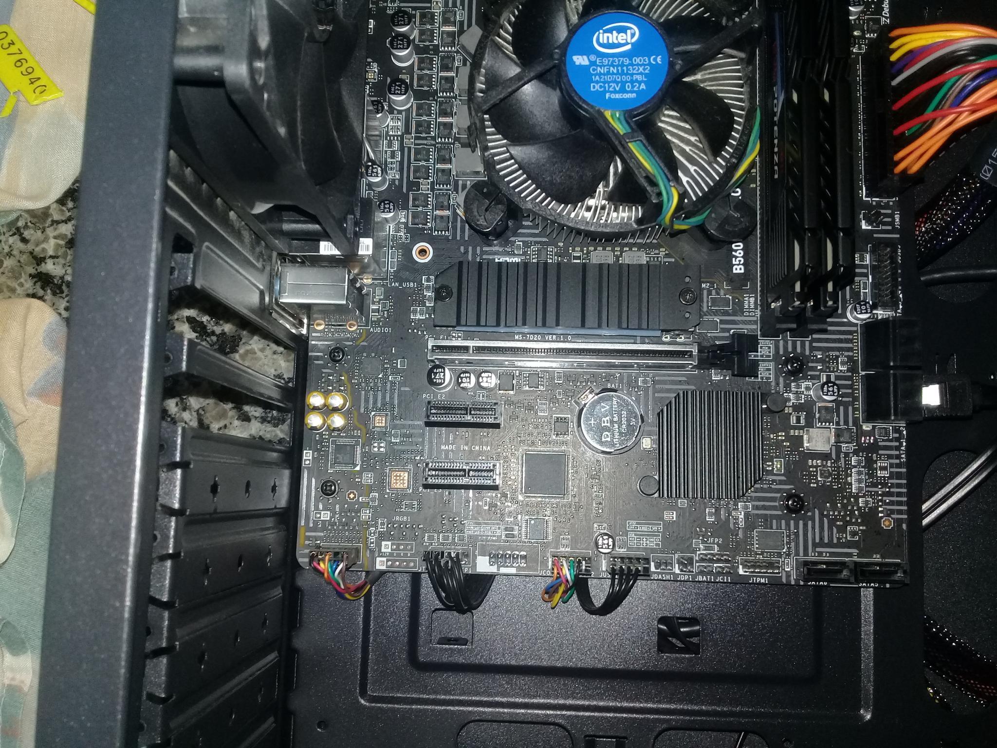

então tropa, comprei a minha primeira placa de vídeo e fui tentar instalar, vi varios videos no youtube e parecia muito simples a instalam então fiquei mais tranquilo.
Mas na hora de instalar, a placa não estava entrando nas bainha que fica a saida de vídeo, e se eu abaixasse ela encostava nessas tipos baterias na placa-mãe e isso me deixo com medo de acabar estragando
não sei se é problema do gabinete ou a placa-mãe estar mt proxima da bainha, sla, alguém me ajuda
placa de vídeo é uma RTX 2060 SUPER, Gabinete Gamer Aerocool, Rift RGB, Mid Tower, e a placa-mãe uma MSI B560M- A PRO
São capacitores eletroliticos para o circuito de áudio integrado da placa-mãe. Não era para eles atrapalharem o encaixa da placa de vídeo, a altura desses capacitores dá mais ou menos a altura do slot PCI-Express x16 onde a placa de vídeo é encaixada, que é mais ou menos a distância que a carcaça vai ficar da placa-mãe. Verifique se você não está fazendo alguma coisa errada na hora de tentar encaixar.

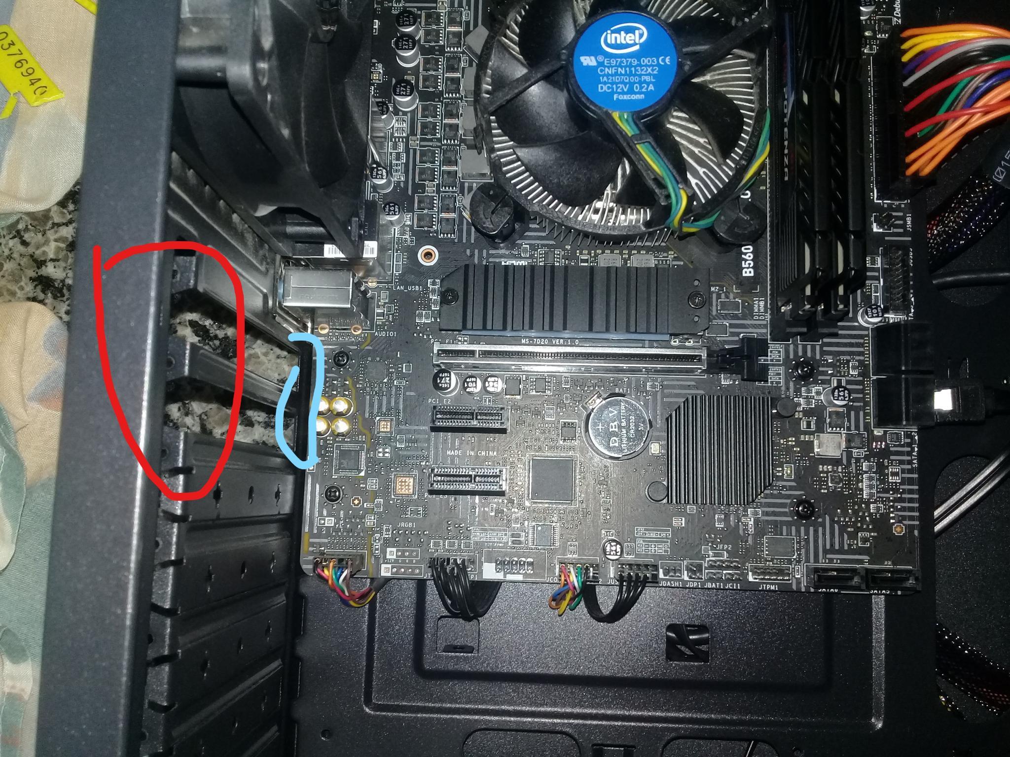

Eu imaginei que a placa deveria entrar no vão entre a placa e o gabinete (marcado em azul), mas para eu conseguir jogar a placa pra ali, ela teria que entrar na parte de cima onde parafusa (marcado em vermelho) so que para a placa entrar ali ela acaba batendo na placa-mãe o que me deixou com receio
@bluefaygo para instalar placa é simples, você deixa a travinha do slot aberta igual ta ali, aí é só você pegar a placa e empurrar o barramento PCI-Express pra dentro do slot até a travinha fechar sozinha, pode fazer um pouquinho de força. Fazendo isso a placa de vídeo vai entrar certinho, aí é só parafusar na lateral do gabinete que você marcou em vermelho.

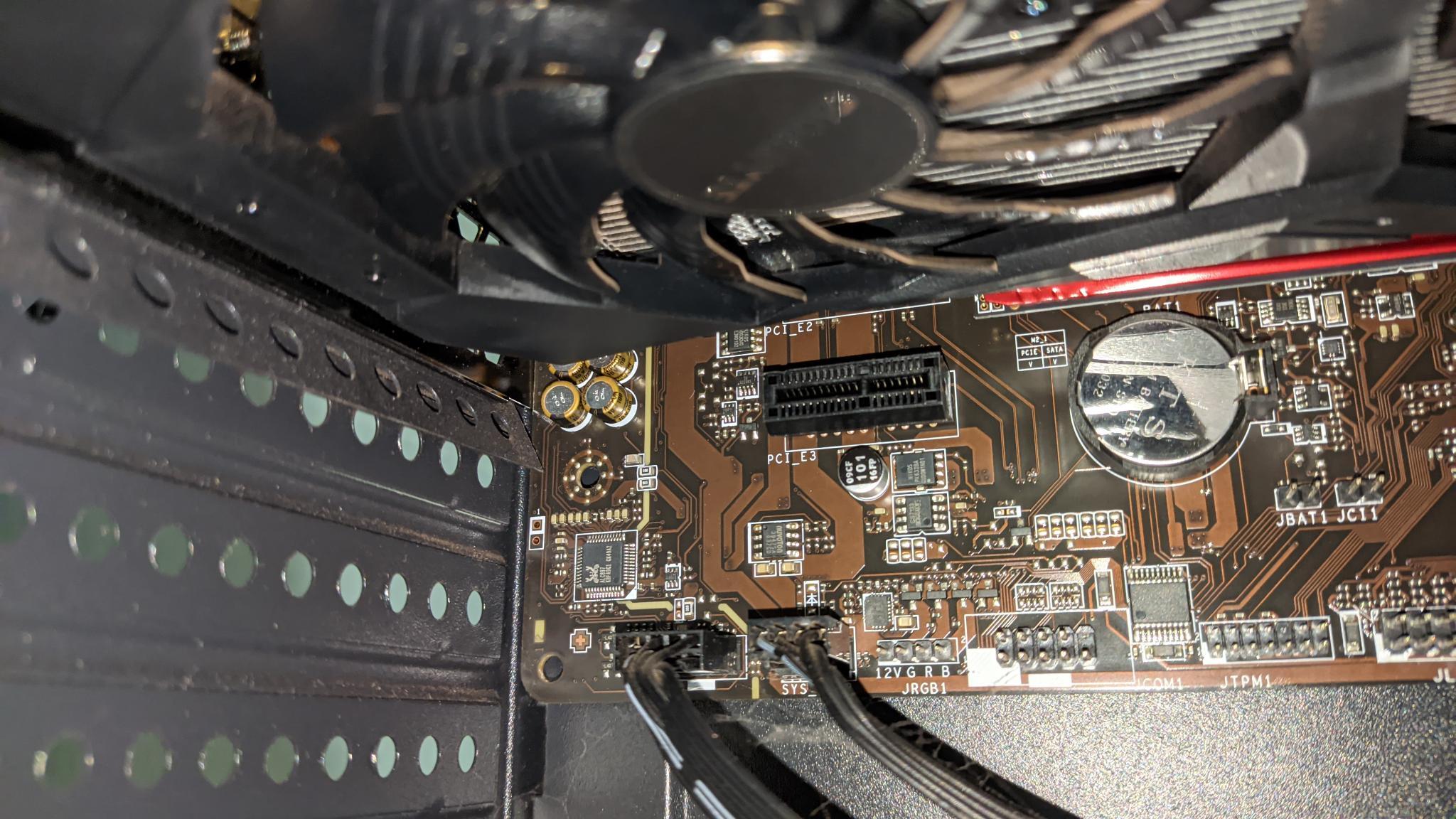

@bluefaygo qual modelo da 2060 Super é essa sua? Estou achando bem estranho encostar nos capacitores. Minha placa-mãe também é um MSI, só que é uma B450M-PRO-VDH Max, pela foto os capacitores são até parecidos com os da sua, a diferença que eles ficam um pouco mais abaixo na placa. Mas a carcaça de minha placa de vídeo cobre a posição onde eles estão, mas bem longe de encostar.
@bluefaygo ah, acho que agora eu fui entender o seu problema, no caso você quer dizer que o espelho da placa de vídeo está encontando nos capacitores. Mas é só questão de você ajustar aí, vai ter que arrumar um espaço para a parte do espelho entrar no vão depois da placa-mãe. Talvez você não esteja encaixando a placa naquela parte que você circulou de vermelho. E acho que não teria como a placa-mãe ficar tão próxima do gabinete, sempre vai ter um espaço, até porque geralmente é usado um espaçador no gabinete pra você parafusar a placa-mãe, parecido com esse da imagem:
194636_51f4ad882c538f2414f49acfccf33952.
@GuilhermeGBsim tem o vão ali, ate tentei encaixar naquela parte que esta em vermelho mas ela acaba encostando porque precisa ta colado ao gabinete, amanhã vou tentar instalar ela de novo, hoje desisti pelo medo de acabar estragando
