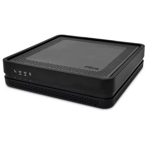

Boa tarde pessoal, tudo bem?
A solução que encontrei para funcionar o TS, foi habilitar o habilitar o DMZ neste modem.
Abri portas, mexi no firewall e nada...
Pergunta: por hora, funciona e resolve o problema, mas eu nunca tinha usado o DMZ, que sempre foi tratado como a pior opção.
Dando uma opinião de quem já mexeu com esse modem, ou que deixou o DMZ habilitado, há algum problema nisso ou é melhor desabilitar o DMZ e tentar estudar mais ainda este modem para abrir uma porta.
Para usar uma porta mais diferente, estou usando a porta 47377.
O que vier de opiniões e sugestões, eu agradeço.
posta uma foto desse roteador.
em lan ou firewall não tem nada como redirecionamento de porta?
no dmz todos tem acesso a todas as portas ao ip que você apontou. você não configura nenhuma porta é um acesso direto
não é recomendado apontar o ip de um servidor tbem, se realmente precisar dessa configuração aponte para uma estacao de trabalho e depois você acessa o servidor.
acesse os logs do servidor, logs do windows, logs do sistema você deve encontrar varias tentativas de login no seu servidor.

nome da regra: rdp ou qualquer outro
protocolo: tcp
porta externa: 47377
porta interna: 3389
ip extern;o deixe em branco
ip interno: ip do seu servidor

Depois do modem da Vivo, vem um TP Link.
Este eu acredito que as portas foram abertas corretamente, pois não habilitei o dmz nele.
Neste caso, o ip interno seria o que sai do Tp link (192.168.0 105) ou o ip da Vivo que o Tp Link pega?

Pois é. Devia ter dito isso antes, E espero que não tenha ligado o tp-link via WAN porque é problema.
De todo modo entenda que:
  • RDP usa apenas TCP
  • se mudou a porta no RDP da maquina cliente a porta interna é a que usou no cliente e não 3389
  • se ligou --- e é errado --- o TP-Link via WAN precisa refazer o encaminhamento da porta através dele também. E se depois lembrar que tem outro roteador no caminho precisa fazer a mesma coisa. E tem mais uns detalhes que precisa resolver dependendo de como ligou isso então não vou ficar escrevendo até saber como foi

precisa parar e entender como esta configurado as coisas.
veja qual a funcao do tplink (qual o modelo) você pode alterar o roteador da Vivo para Bridge e conectar na WAN do seu tplink sem problema, para autenticar no tplink configure a wan como ppoe e utilize usuario cliente@cliente e senha cliente.
dessa forma você so faz a configuração de redirecionamento no TPlink como postei la em cima
@thiago.jj Lendo os relatos, e, parando para raciocinar um pouco, o TP Link já estava lá, mas a Vivo foi contratada recentemente.
No modem antigo, eram duas portas somente.
Pensando bem, não tem o porque do TP Link estar lá...
