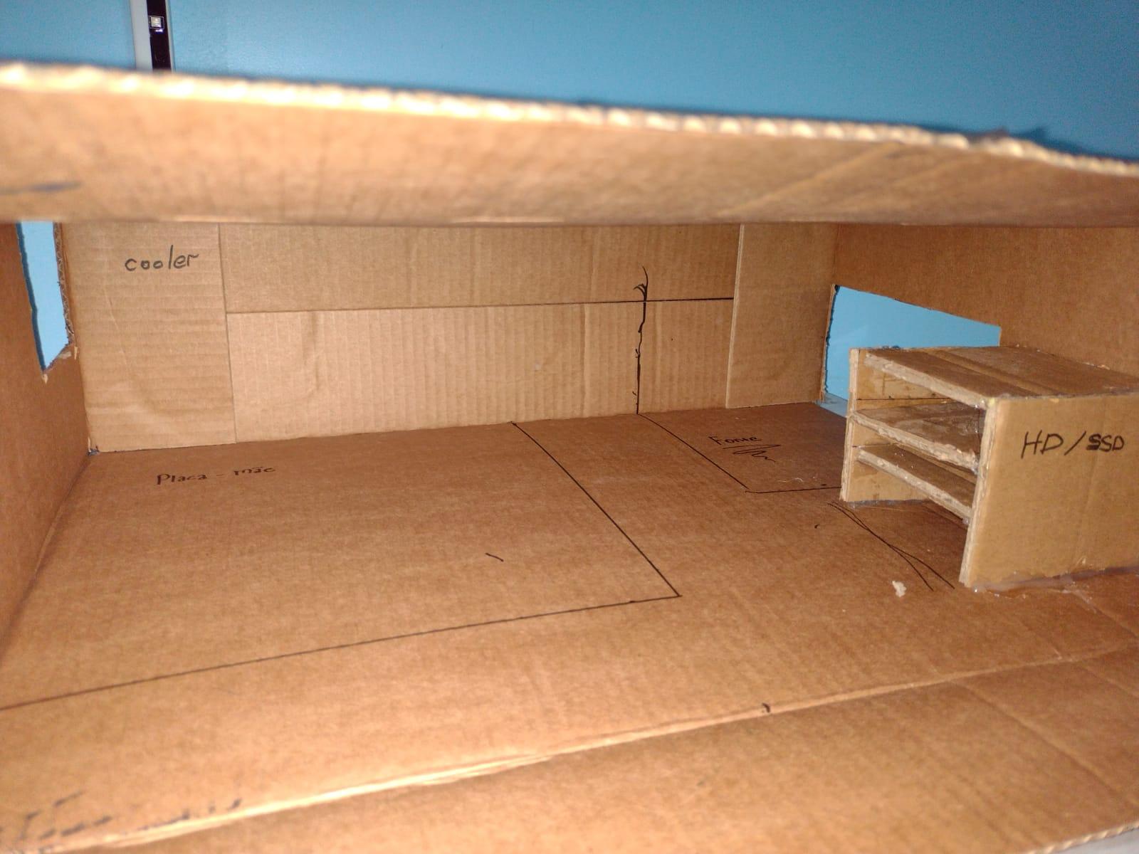

Boa tarde pessoal, eu estou com um Pc para montar e preciso fazer testes assim que estiver pronto, mas o gabinete vai demorar um bom tempo, por ora preciso de um gabinete improvisado e pensei numa caixa de papelão, pois já vi muitos outros fazerem o mesmo, gostaria de saber se tem alguma recomendação ou alerta para a montagem, vou deixar a fonte jogando o ar quente fora em um extremo da caixa e um cooler jogando ar frio para dentro em outro extremo, mais alguma dica de como manter tudo ok?

Como falei, deixei um cooler jogando ar para dentro da caixa, e vou dar um jeito de não encostar a placa direto no papelão
Olha cara, sinceramente, não vejo forma nenhuma de você conseguir colocar tudo dentro de uma caixa de papelão, além de que, como dito antes, não se pode deixar a placa-mãe encostar no papelão.

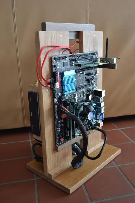

Se quer um gabinete improvisado, pega um pedaço de madeira e vai o adaptando para construir algo que consiga se colocar as peças do computador.image.png.b0cba7d1efaa46b8630ceb105fb01a75.png
Agora, se não quer ter trabalho, deixe em cima de uma mesa mesmo.

Na verdade ela joga ar para fora mesmo, já liguei ela antes em outro Pc, e sobre a caixa de papelão, vai ficar deitada sabe? Não vai ter o peso das peças no papelão. Tem como eu mandar a foto do meu projetinho nesse post?

Se é o que desejas. Mas se for fazer isso mesmo, deixe o gabinete aberto, pois se fechar, criará um forno.
