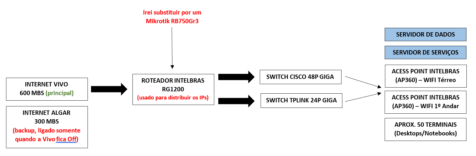

Oi pessoal, tudo certo?
Muito obrigado a todos pelas mensagens, vou tentar responder a todos aqui! Para facilitar a visualização da minha infraestrutura atual, segue um desenho:

@arfneto: mesmo não precisando de todos esses "cabos" robustos, switchs, etc... a empresa quis investir, pensando em uma possível expansão, sabemos que não precisamos disso, mas não há problema quanto a isso. Quanto ao DNS, não sei lhe dizer se é obrigatório, essa configuração está assim há tempos e estamos mantendo, o rapaz responsável pela implantação do active directory na época disse que é essa a configuração, para os terminais terminais se conectarem ao serviços do active directory, o sistema de AD está no meu servidor de dados.
@Ricardov @dwatashi: pois é, o consultor da intelbras nos informou que não é o suficiente, eu nem sabia que existiam esses roteadores de borda kkk, em todo o caso, mesmo que talvez não resolva nosso problema atual (taxa de transferência entre servidor/terminal), compramos o mikrotik e iremos implantar, pois as vezes temos "gargalo" na internet também, mas não nos preocupamos muito com isso pois o nosso uso de internet é pouco, usamos mesmo a rede local (servidor de dados, todos os terminais se conectam nele, abrem os arquivos/laudos direto por ele), porém, vamos colocar o mikrotik para sanar esses gargalos de internet.

Agora que postou a topologia das  coisas
Seu roteador TP-link está no lugar errado. Se já comprou esse outro então não importa muito.
Separe suas redes e use serviços DHCP separados para o wifi e para os terminais e servidores. Com lease times curtinhos para o wifi e longos para as estações da LAN.
Separe o tráfego de coisas como impressoras se etm muito tráfego de rede nelas.
