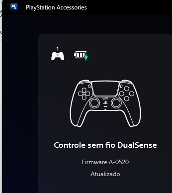

Descobri uma forma de carregar no PC. Geralmente não carrega porque quando conecta o Dualsense na porta USB, automaticamente fica pronto pra usar, e não carrega, mas se abrir o aplicativo de atualização de software do Dualsense no PC, o controle se desconecta do PC e fica carregando, mostra no aplicativo a bateria carregando e a quantidade.
Ele também atualiza o firmware do controle! Entretanto, ainda assim a minha bateria não carrega acima de 15%.

quando se conecta o dualsense no pc ele entra em modo (pronto pra usar) consequentemente não vai carregar e nem descarregar a sony fez isso para proteger a bateria!
o controle so vai carregar via pc se abrir o app de atualizaçao dele , que ai sim ele desconecta do pc e entra total em modo conexao de carregamento, jesus.

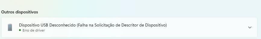

Saudações... aproveitando o post relacionado ao Dualsense... Estou com um problema muito chato no meu... quando plugo ele em alguma porta USB do meu PC (frontal ou traseira), ele simplesmente NÃO responde mais! Ele acusa um erro de driver (falha na solicitação de descritor de dispositivo) e simplesmente não é reconhecido pelo Windows (estou usando o 11).
O estranho é que quando eu plugo ele no meu laptop (é um Dell Inspiron 5557, com Windows 10 nele, ele simplesmente reconhece e fica tudo certo... sem problemas algum! Ouvindo vcs falarem de cabos... eu me pergunto se pode ter algo relacionado ao meu...
Até porque, quando comprei o cabo e o controle (há um bom tempo atrás) eles 2 funcionavam perfeitamente... eu me pergunto, será q o cabo deteriorou? ou algo assim? (o meu de uma marca chamada ''Hrebos'') Existe algum cabo ''oficial''? ou próximo disso? um cabo ideal/correto pra se usar especificamente com o Dualsense? me dêem uma luz, porque de verdade, esse problema já me fez até trocar placa-mãe por causa disso... (no final, realmente acabou sendo uma coisa boa trocar ela, independente de ter resolvido o problema do dualsense ou não)
