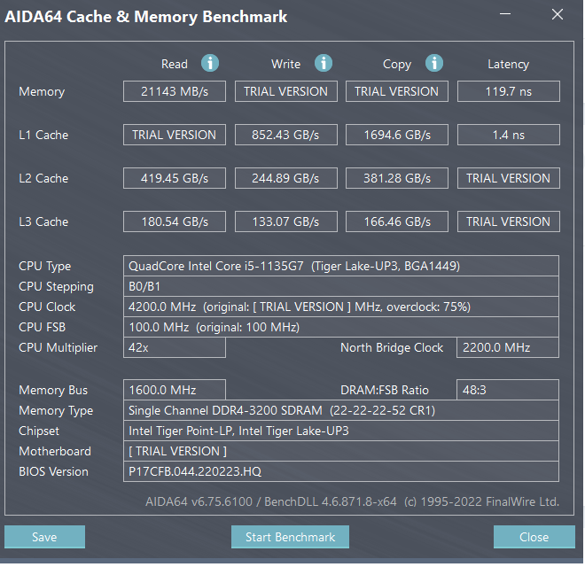

Boa tarde, adquiri um samsung book com 8GB de ram para estudar, até aí tudo bem, porém comecei a ver uns vídeos e descobri que consigo adicionar mais um pente de memória RAM nele, a frequência da memória original dele até de acordo com o gerenciador de tarefas é de 3200, acontece que tenho vários pentes de memórias ram aqui de notebooks antigos, a mais rápida em frequência que achei foi de 2400mhz, a pergunta é: adicionando uma memória de 2400 juntamente com a de 3200 diminui o desempenho?

   Sim. Existem alguns programas que fazem esse tipo de Benchmark. Um bem comum é o Benchmark de memória do AIDA64. Segue print do local onde fica, dentro do programa:
   Depois é só clicar em save, tirar print, algo assim, para depois comparar. Mas não há dúvidas, haverá ganho, mas se as duas fossem de 3200 MHz, o desempenho seria um pouco maior. Mas não esquenta muito com isso, na prática é pouca coisa.

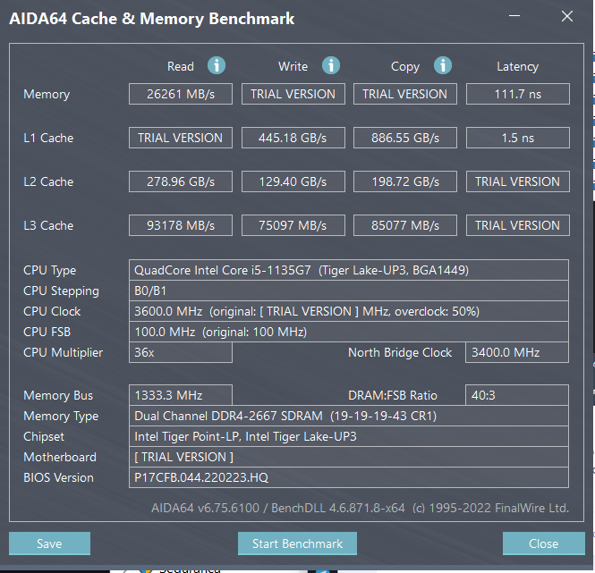

kkkk achei que tivesse mencionado que o outro pente era de 4gb 2400mhz, da uma olhadinha nas fotos por favor e me diz se houve melhora, sou leigo até pra saber o resultado do teste

O problema da versão TRIAL do AIDA64 é que não mostra todas as informações. Mas deu pra ver uma melhoria na velocidade de leitura, subiu de 21GB/s para 26GB/s, não que isso vá mudar muita coisa na prática. A latência também está levemente mais baixa, mas dentro da margem de erro.
O que achei bem estranho foi as velocidades da memória cache estarem bem menores que anteriormente. Se possível repita o teste pra ver se voltam ao normal.
Obs: o par está rodando a 2666MHz e não 2400MHz.

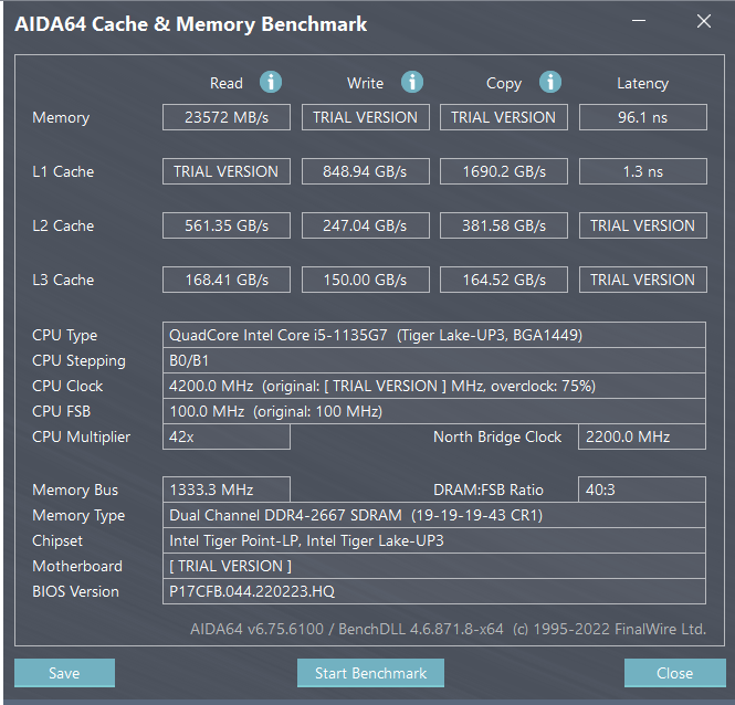

38 minutos atrás, Ruan Patrick disse:
@GuilhermeGB fiz novamente os testes amigo, deixo somente 1x de 8gb com 3200 ou 1x de 8gb 3200 e 1x de 4gb 2666 no caso?
Agora voltou ao normal a velocidade cache, e a latência da memória reduziu mais um pouco. Está melhor manter os dois pentes.
