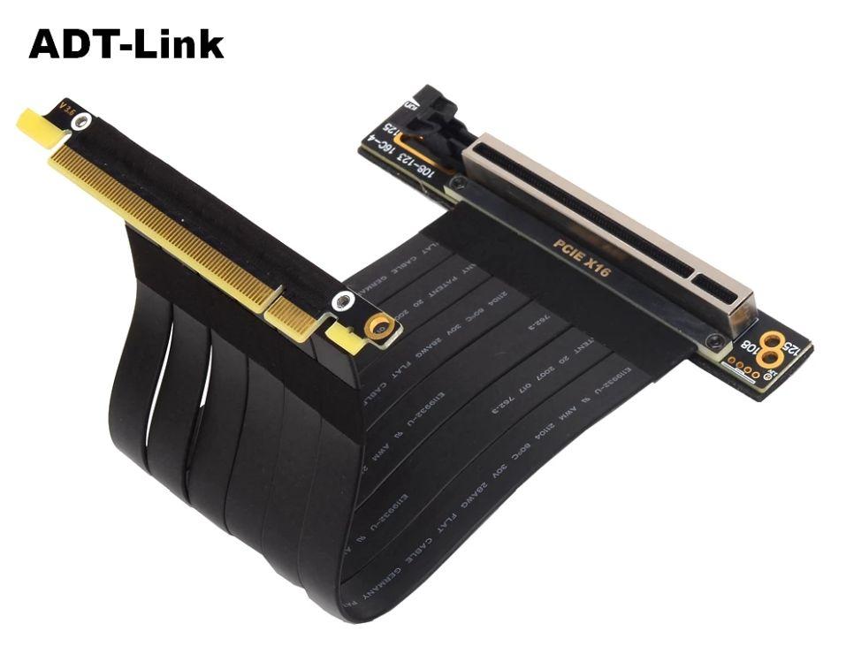

Se por customizar entende montar peça a peça um gabinete fullTower é o indicado, só que esses gabinetes  serão  caros. Como o resultado é imprevisível(a menos que tenha muita experiencia ou compre um kit já testado), não aconselho uma aventura dessas, principalmente no Brasil, onde é difícil arranjar as peças certas . Aliás, não entendí como pretende deixar a VGA na vertical. Como é a situação? Num gabinete normal a VGA fica na horizontal, paralela ao suporte no chão.
1 hora atrás, PedraX disse:
É que nos gabinetes "cristaleria da vovó" é importante exibir bem a "louça" - além do "rainbown", então criaram o cabo ADT-Link extensor de PCIe para deixar a VGA na vertical: :tw_tounge_wink:
VGA na vertical no NZXT H510i - que já vem com o suporte para prender a VGA nesta posição:
