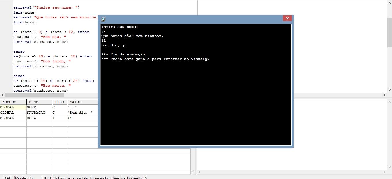

Boa noite. Estava tentando traduzir para VisualG uma estrutura que foi apresentada numa aula, porém não consigo concluir a execução do algoritmo. Quando executado, se a condição do primeiro SE for atendida, o prompt encerra com sucesso, porém caso sejam as condições 2 ou 3, eles até tão as devidas atribuições, mas acusam a falta de um então na próxima linha, mesmo a próxima já apresentando o então.
Código abaixo:

Para postar seu código use o botão <> do editor do fórum, fica melhor.
O código precisa ser indentado, use ctrl + G.
Declare uma variável por linha.
Inicialize as variáveis.
Operador "maior ou igual" é >= .
Precisa testar a hora zero.
