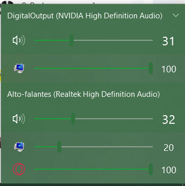

E também é assim que a aba de audio aparece, mostra a da placa de vídeo sim.
Eu ia falar exatamente sobre isso, no canto perto do relógio tente mudar a saída para uma que emita o som no seu fone ou outro lugar que precise.
Esse print que mandei é do meu aqui, geralmente aparece mais um que é minha TV, basta ir selecionando o que você precisa, no meu caso se eu quiser trocar desse Alt-falantes (2-USB PnP Audio Device), preciso selecionar outro, por exemplo o alto-falantes (Realtek(R) Audio), e fazendo isso o som vai para meu Home Theater.
@Elder NauvirthFiz isso mas ainda nada.
Teoricamente meu headset é o "Alto-falantes (Realtek High Definition Audio) e até mostra que ta tocando alguma coisa mas não sai som algum.

1 hora atrás, nameless.ghoul disse:
Outra coisa que eu percebi quando estava fuçando em umas coisas.
O dispositivo selecionado é os alto-falantes e não a placa.
É pra ser assim.
Instale o DDU e remova o driver de áudio, reinicie o computador, e vá no Windows Update atualizar os drivers, veja se volta. Se não voltar, tente de novo, se ainda assim não der certo, então tem algo a mais errado.

Seleciona a a saida de audio: DigitalOutput NVIDIA High Definition Audio como padrão.
@Phenom_X4Eu já havia tentado, não funciona.
