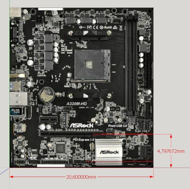

Compatível é, porém a 3060 pode não encaixar na A320M-HD:
  • Dimensões (da VGA): 245 * 112 * 41,5 mm (CxAxL)

Uma estimativa meia boca do espaço no Sketchup, aparentemente cabe, considere  medida em cm no desenho.
4 horas atrás, 1lokos disse:
Neste caso a RTX 2060 Plus caberia normalmente na placa sem afetar os conectores né ?
Veja as dimensões abaixo da placa:
Dimensões:
- Dimensões (com suporte): 245*134*41 mm
- Dimensões (sem suporte): 230*119*38 mm
Bom, considerando uns 45mm livres entre o centro do slot PCIe e os conectores dos cabos do painel frontal, os 41mm da sua largura  é do lado externo do PCB até o lado externo da carenagem, indicando que vai encaixar bem justo.
E como a Galax tem backplate, significa que parte dos 41mm esta do lado de cima do centro do PCB, diminuindo a distância do lado da carenagem, o que aumenta a folga.
