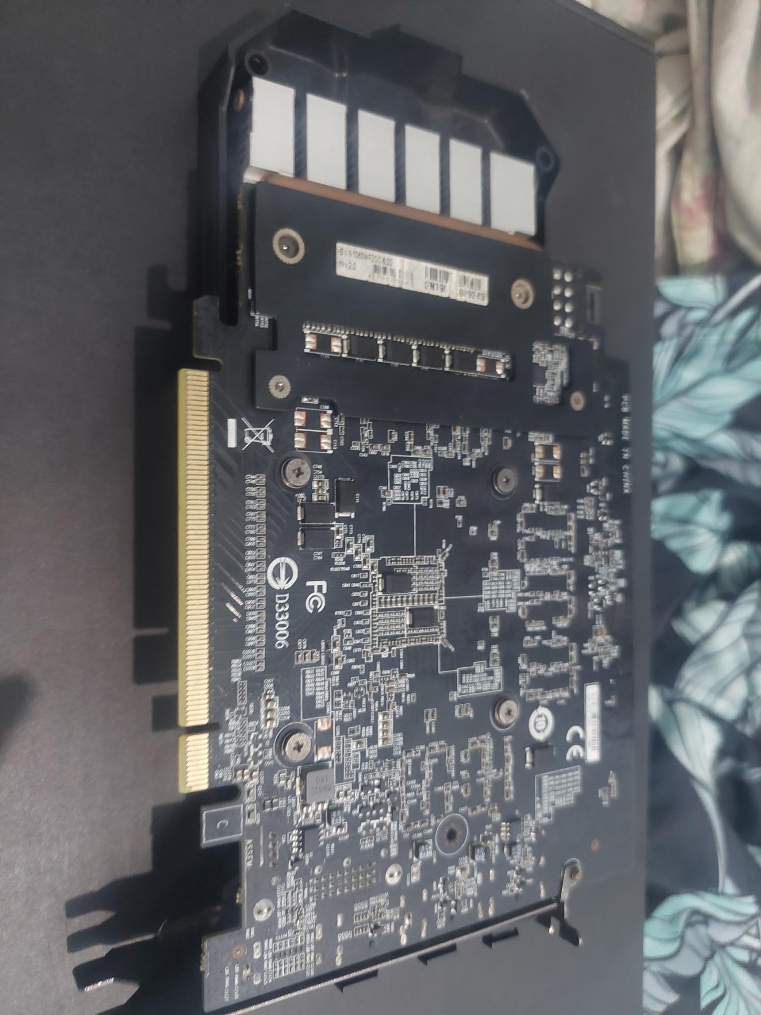

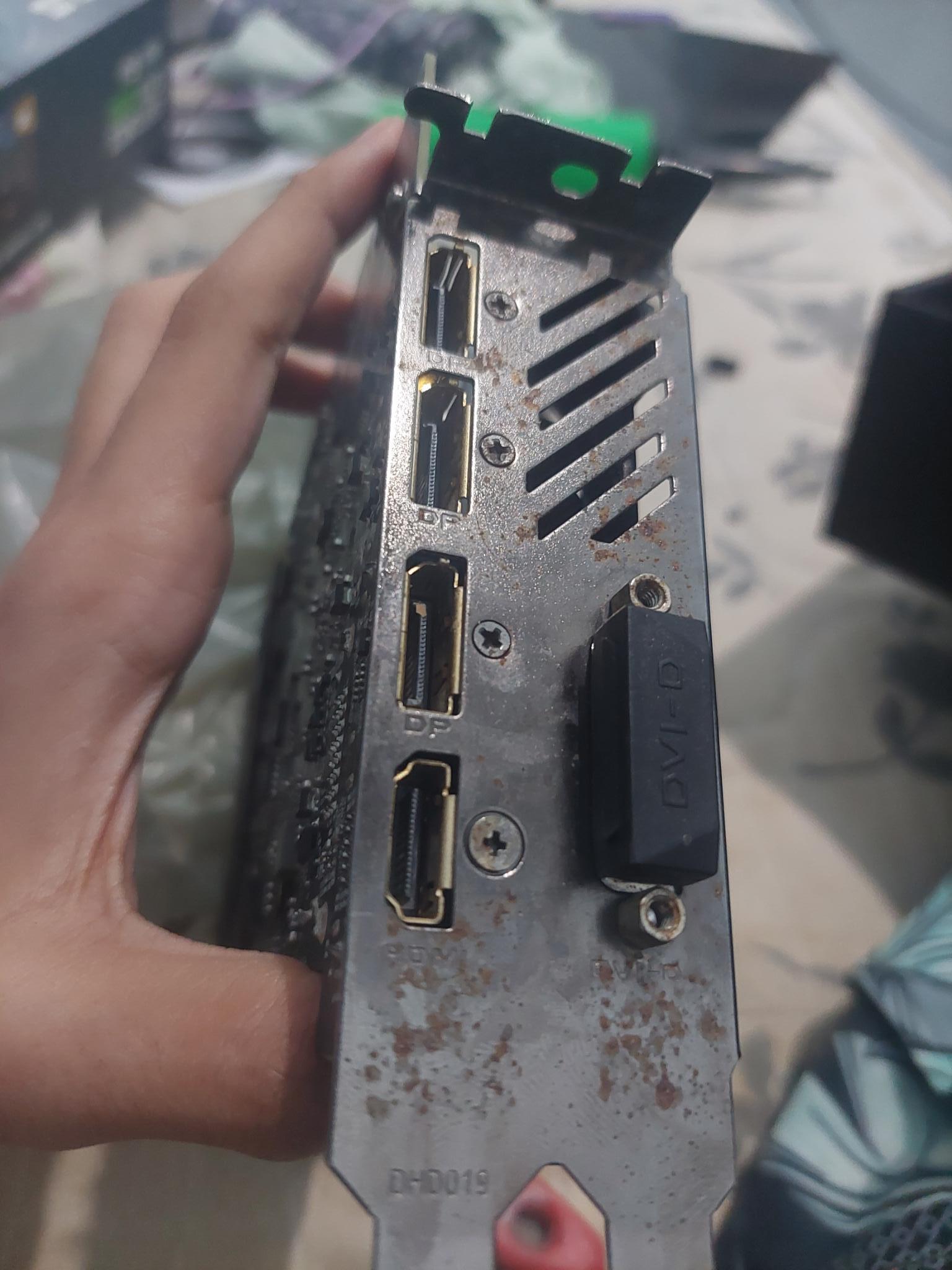

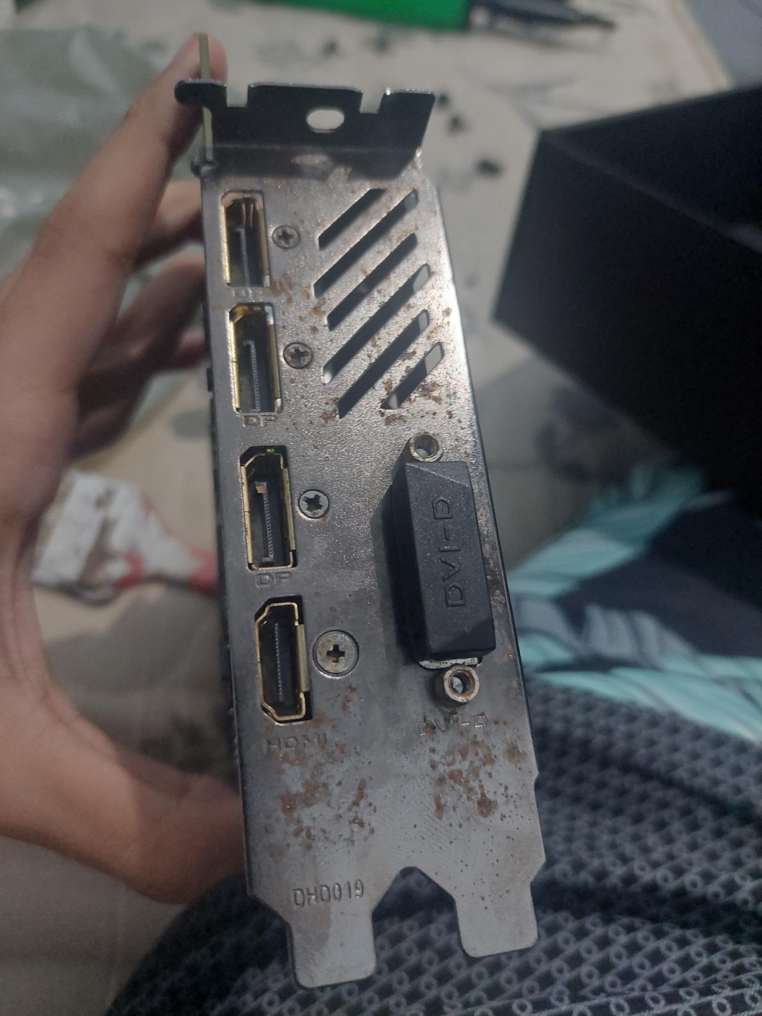

Na realidade, a placa conta com umas marcas de ferrugem e oxidação na parte das saidas de vídeo, o quarto dele costumava ser bem úmido e até mesmo com algumas goteiras, a parte dos componentes em si estão muito bem conservados, apenas essa parte e alguns parafusos estão com certos graus de ferrugem, como na imagem abaixo.
