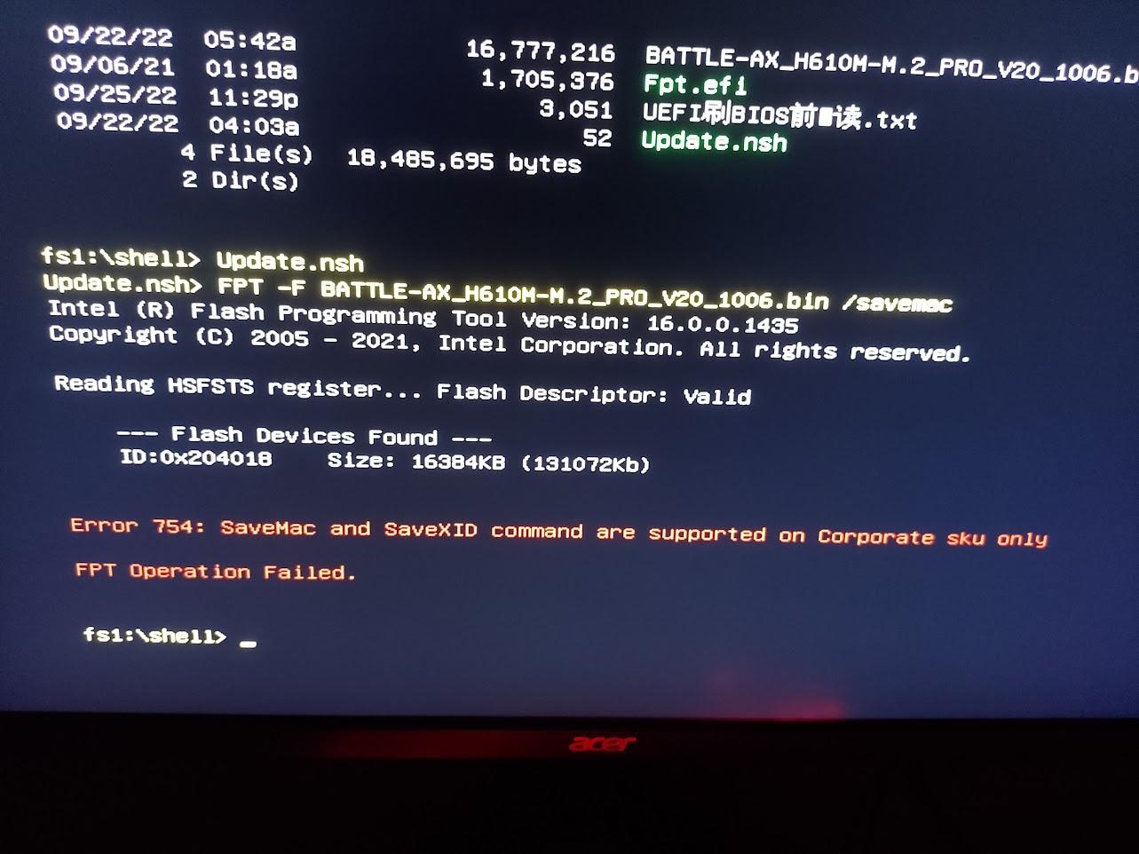

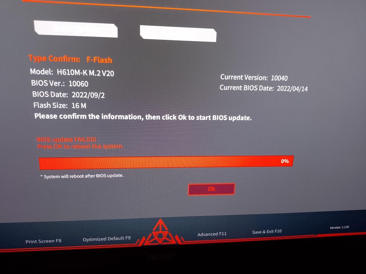

@Math.Pi eu ja tentei por esse passo e da erro la na tela de BIOS. Tambem ja tentei pelo modo UEFI  e tb deu erro. Abaixo eu vou colocar o modo que o arquivo de BIOS manda fazer e tb da erro.

Curioso, esse comando "Update.nsh" só tem essa linha, que parece para baixar um arquivo de um FTP
FPT -F BATTLE-AX_H610M-M.2_PRO_V20_1006.bin /savemac
Esse comando para acessar FTP não tem lógica... Deveria ser executar o AfuEfi.efi.

I have a colorful h610m-k and i can't update her BIOS at all. As the manual tells me to do, i downloaded the 1005 version (I tried with the 1006 as well), formatted the flash drive in FAT32, copied and pasted the .bin file, turned off ME Write Protec, selected the .bin file in the BIOS and tried both quick update and full update and it didn't work ... What can I do?

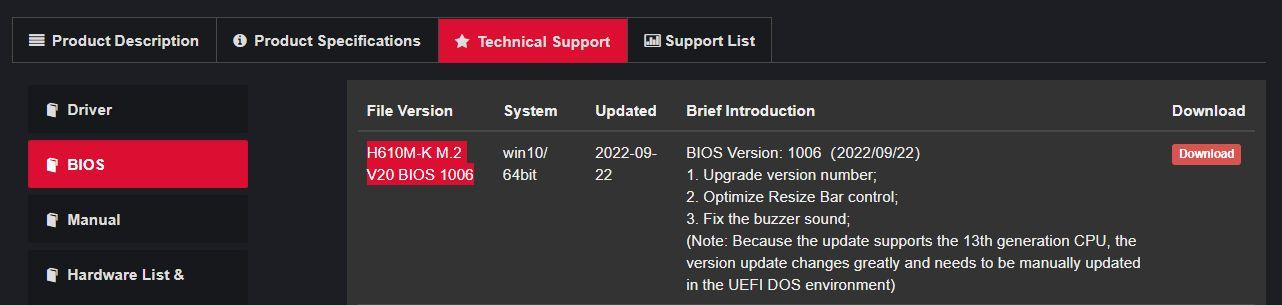

Outro detalhe intrigante, nas versões anteriores do BIOS o nome do arquivo é:
H610M-K_M.2_V20_1004.bin - versão 1004
H610M-K_M.2_V20_1005.bin  - versão 1005
Porém na versão 1006 esta diferente:
É como se esse BIOS fosse para outro modelo de placa-mãe. Tem uma linha de placas Battle Axe.
Já tentou contato com a Colorful? Acho que precisa do AfuEfi.efi para esta versão 1006, solicite para eles.
Citação
1006 - (Note: Because the update supports the 13th generation CPU, the version update changes greatly and needs to be manually updated in the UEFI DOS environment)
Pelo jeito é a pagina que esta endereçando para o arquivo errado, veja o nome do arquivo do BIOS (File version) ai do lado direito: H610M-K_M.2_V20_1006
Nada a ver com o Battle Axe do link de Download.
Entra em contato com o site Chinês, diga que precisa dos arquivos para a 1006, alegue que não consegue baixar pelo link da página, que vem o arquivo errado Battle Axe.

O que acontece quando tenta atualizar para a versão 1005, já que o arquivo esta com o nome condizente com as anteriores, mas usando o arquivo "fpt.efi" que aparece nesta imagem em verde:
Talvez esse arquivo seja "AfuEfi.efi", que o foi renomeado.
Ou - correndo o risco de "bricar" - tentar com o AfuEfix64.efi que esta na pasta Boot, colocando este arquivo e a imagem do BIOS na mesma pasta.
