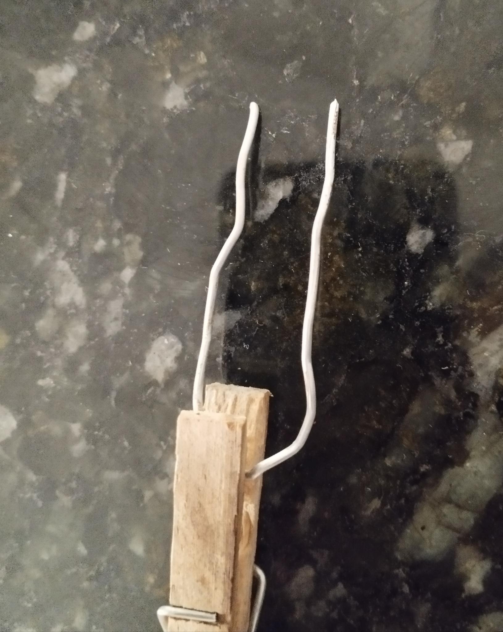

Retornando para dar o parecer, consegui solucionar com arrame de amarar pão de forma. Fiz uma conexão do pino 1 para o pino 8 no chip da GPU conforme vídeo (com isso você descobre integridade da placa), identificado rx 570 series da ASUS eu acessei techpowerup e realizei download da BIOS correta. Feito o flash com AMDVBFlash / ATI ATIFlash 2.93 com referência desse vídeo. Detalhe muito importante: tem que ser com a versão 2.93. Caso tente com a mais recente, ocorre o ERROR 0FL01.
Resumo da opera: Não brinque de trocar BIOS caso não tenha conhecimento, mas caso chegue na situação que nem a minha, você pode resolver com arrame de amarar pão de forma!

Em forma de U mesmo, deixei em uma posição que ficasse deitado. Assim conseguindo reconhecer no Windows. O esquema de saber a BIOS correta para dar flash é o chip de memória, você pode descobrir abrindo ela (GPU).

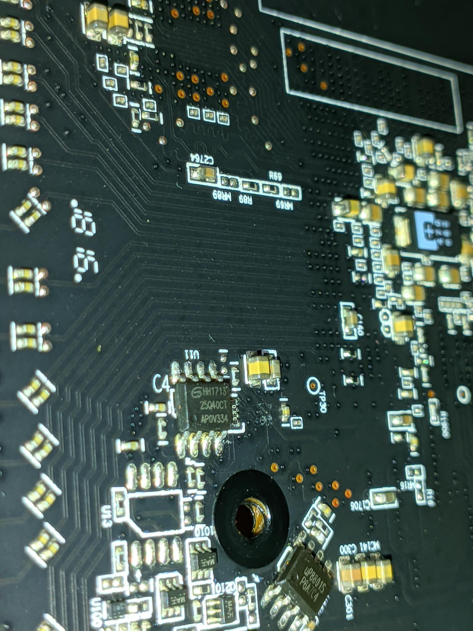

@Ikazuch1 Vish, Man, então eu acho que vai ter que ser com a regravadora mesmo. Por que eu já tinha feito o procedimento igual o vídeo e a placa continuava sem reconhecer. Pelo que eu identifiquei esse aí da imagem é o chip da BIOS e tem um furinho nele (indicando ser o pino 1, então o outro acima dele é o 8). Eu não tenho solda aí usei esse arame de alumínio (não achei uma forma de deixar ele fixo)
O que eu tava fazendo era o seguinte:
Conectava minha 710 e ligava o Pc, depois conectava a 580, botava o cabo de alimentação dela e depois reiniciava o Pc, na hora que ele dava aquela escurecida antes de ligar de novo eu colocava o arame no pino 1 e 8 e ficava segurando até o Pc iniciar por completo. Aí na hora que ele ligava eu parava de segurar o arame.
Ai dava os comandos no terminal pra instalar uma nova BIOS e dava erro 0FL01 "adapter not found", como se não tivesse nenhuma placa conectada/reconhecida.
Fiz alguma coisa errada?
Faz o seguinte, desencapa um pouco a ponta desse arame ai, deixa nessa mesma da foto em forma de U. Eu consegui fazer a conexão (acredite ou não) pendurado pela própria "gravidade", deixei em um formato que a pressão (no formato de U) fique no chip sem ter a necessidade de ficar com pregador (coloquei o arame deitado para facilitar), com conexão feita deixa as duas (GPUs) ligadas como apenas a gt710 funciona então vai dar bot. Logo após acesse gerenciador de dispositivos ou GPU-Z e verifique se reconheceu a placa (provavelmente vai ser 570 series), reconhecendo ela tire a conexão (jumper) e realize o flash com AMDVBFlash / ATI ATIFlash Versão 2.93.
