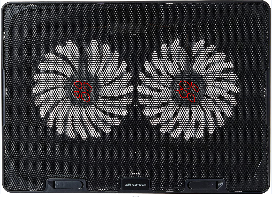

Recentemente comprei aquelas bases "refrigeradas" para notebook. Porém ela faz tão pouco vento que chega ser criminoso falar que reduz a temperatura do notebook.
Como eu poderia aumentar o RPM desses coolers? Como eu posso fazer para aumentar a tensão desses coolers? É possível? Vale a pena?
Obrigado!

@Andreas Karl Então.. Levei numa assistência eletronica. Ele me disse que tentou botar 12v na entrada de energia das ventoinhas, e não surtiu efeito algum. Disse também que é possível que tenha algum limitador.
Cada ventoinha tem 4 bobinas pequenas. Seria isso que está freando a corrente ao injetar 12v? Minha dúvida então é: se eu remover os leds, vai direcionar parte da tensão para elas, e aumentar a rotação, ou o led é tão fraquinho que não faria diferença?
