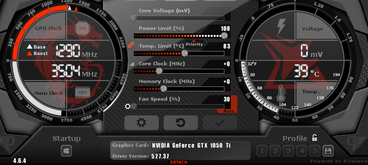

Gostaria de saber o que é o "Power Limit" No afterburner
O valor ta em 100 conforme na imagem
Cliquei no botao pra resetar as configs e ver se eu tinha alterado alguma coisa antigamente
Não sei se ta normal, e esse valor pode diminuir a vida util da minha placa?
Agradeço desde já
Se você aumentar ou diminuir o power limit, vai alterar o limite de energia que vai pro seu processador, ou seja, diminuindo vai diminuir a performance dele e aumentar isso vai aumentar a performance, caso o jogo ou app demande isso do processador.
Nesse caso é da placa de vídeo
@Dratted Entendi, mas no caso esse valor de 100% já estava lá por padrão, nunca alterei.
E pra ter certeza, eu até reiniciei as configurações do MSI para o padrão .
Mas pode estar usando muito da placa? Como se fosse um "Overclock"?
@BrenoHen17
Toda placa de vídeo é programada pra puxar até uma certa quantidade de energia.. Essa é a definição de "Power Limit": a quantidade de energia que ela pode usar.. Por padrão, TODA placa vai estar habilitada pra usar 100% dessa margem.. É raro elas usarem tudo isso..
Alguns programas, como o Afterburner, podem mudar essa margem do Power Limit pra menos e pra mais, se a placa suportar..
