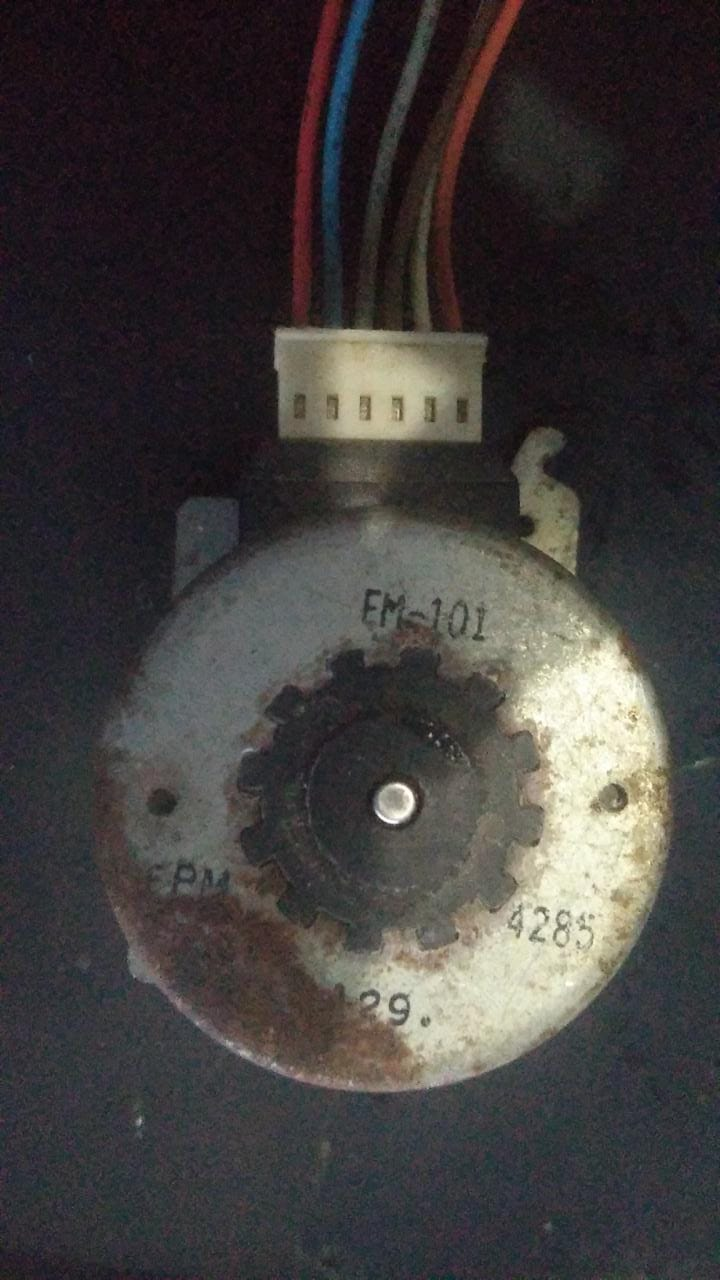

Boa noite a todos, estou montando projetos para usar no carro e um deles vou precisar abrir uma válvula borboleta é uma tarefa simples pensei em usar motor DC com ponte H ou servo motor para esta função, mas lembrei que tenho um motor de passo que peguei de sucata dando sopa aqui então usarei ele.
O problema é que mesmo pesquisando sobre ele não encontrei nada só sei que era de uma impressora EPSON, é um motor de 6 fios então são duas bobinas com a derivação no meio, identifiquei as bobinas e fiz este esquema com a resistência que medi:
Eu tenho um driver A4988 que poderia usar para ligar este motor, mas como saber qual a tensão que este motor aceita?  Pensei em ligar em 12v mas imagino que teria que ajustar o driver para limitar a corrente e também não sei qual a corrente máxima do motor...
Usando a lei de ohm com a resistência de 13 ohms e uma tensão de 12v deu  0.923 Ampères, essa seria a corrente que o motor suporta ou não é bem assim que se calcula a corrente do motor?
Geralmente a tensão vem marcada no motor.
A corrente e a potência vem marcadas também, mas a importância delas é com relação aos componentes usados para acionar o motor.
Não precisa limitar a corrente pra fazê-los funcionar bem.

Não é bem assim que se calcula, o cálculo é complexo. Pois o magnetismo do motor faz a corrente diminuir quando ele está funcionando.
Por este valor de resistência, é bem mais que 12V. Essas impressoras tem alimentação na casa dos 30V.

pior que esse não veio escrito a tensão e ainda está começando a ser consumido pela ferrugem kkkk vou passar algo ali pra proteger.

O motor parece grande na foto mas na verdade é até pequeno, já que não precisa limitar a corrente para fazer funcionar será que poderia usar o ULN2003A para acionar o motor? Assim eu poderia usar o A4988 para outra aplicação.

No passado já desmontei muitas impressoras dessas (e de outras também) cálculo eu que o motor deva ter uns 5 cm de diâmetro.
O ULN2003 serve sim, mas há de saber que ele sozinho não faz o motor girar. Os velhos CIs CMOS que conversamos sobre eles no outro tópico vão ajudar. 4060 que os diga, e outros também!

Funciona, só que fraquinho. Até mesmo com a tensão correta (que não temos certeza qual é) é fraquinho também.
Pela "cara" parece o motor de enrolar o papel, lá na impressora ia bem por que tinha as engrenagens e convenhamos que papel é leve, né.
E esquece isso de limitar corrente, não estamos falando de led e nem sobre recarga de baterias.
Pra motores precisamos de toda corrente disponível.
Então o bom é que do lado do eixo do motor tem uma engrenagem para fazer redução de velocidade e aumentar o torque aí acho que esse motor vai conseguir executar a tarefa.

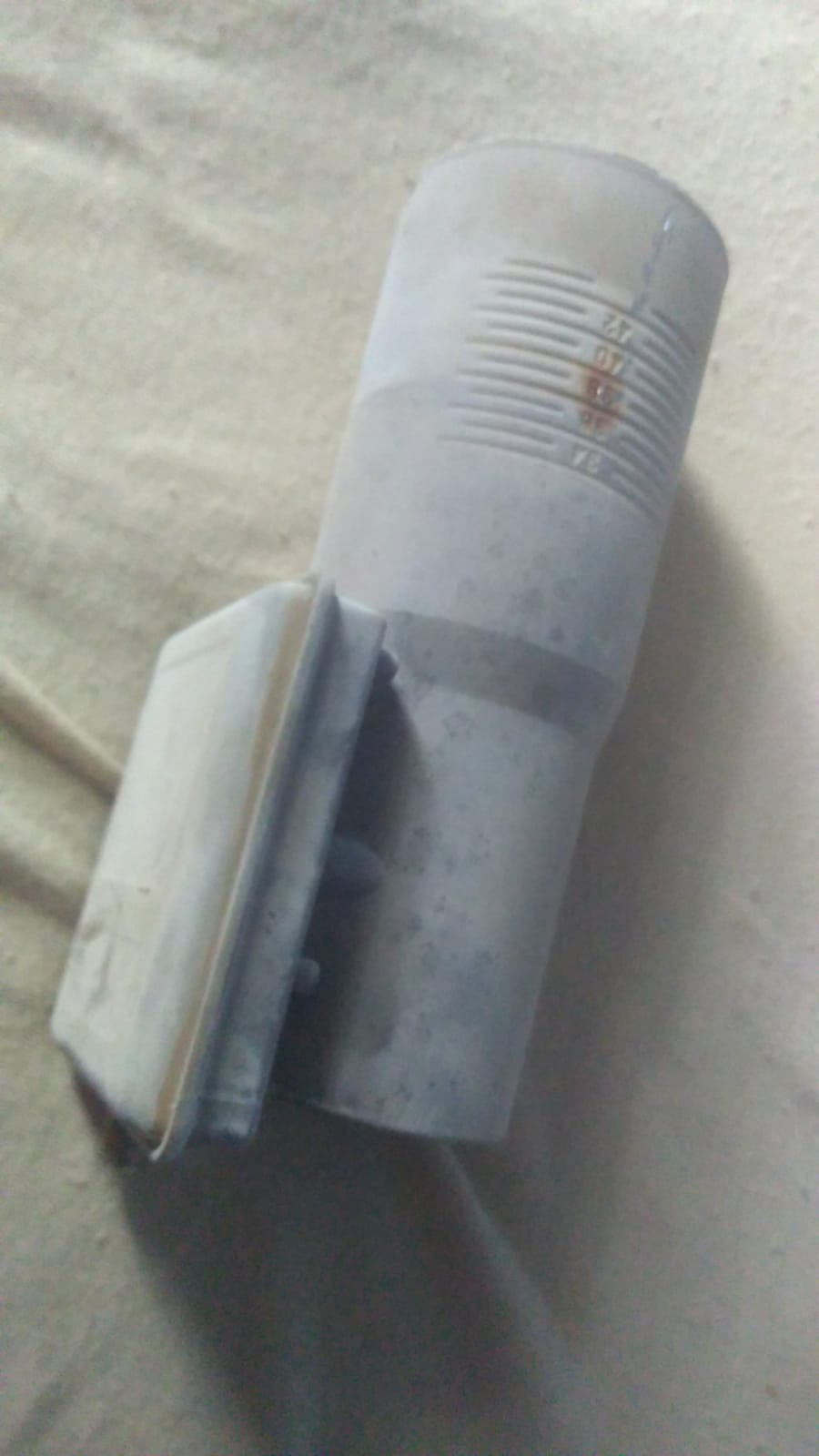

Na verdade ele vai abrir a válvula de borboleta de TBI que é bem parecida com essa aqui:
Abrir e fechar seria tranquilo se não fosse a mola de retorno que marquei em vermelho essa mola faz uma leve pressão mantendo a válvula fechada, mas conforme a válvula vai abrindo maior fica a pressão que a mola faz pra voltar eu até pensei em retirar a mola, mas se der algum problema com o motor de passo ele pode parar na posição aberta e aí a mola faria a válvula fechar de forma mecânica. Mas para saber se o motor vai ter força suficiente para abrir a válvula com a mola só testando para saber.
Suspeitei desde o princípio.
3 horas atrás, GustavoH93 disse:
Eu deixaria sem a mola. Certeza que esse motor não vai abrir o treco com ela.

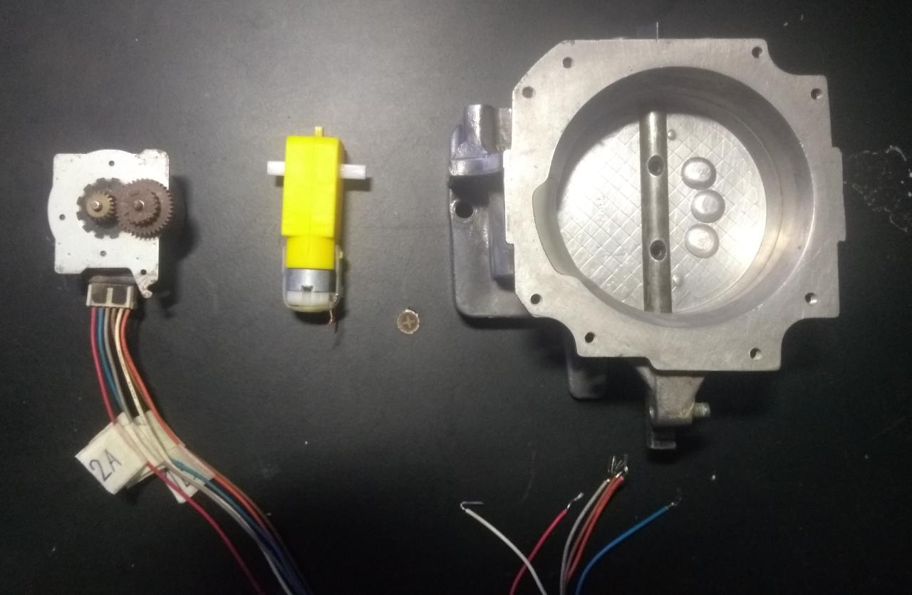

Mas aí vem a questão eu tirei a mola e realmente ficou super leve para girar o eixo,  me lembrei que tenho um motor DC com redução também, é o mesmo que usam pra girar rodas de carrinhos:
Em ambos os casos precisaria do potenciômetro e pra ligar o motor de passo precisa dos   tip122 ou para ligar o motor DC precisaria de uma ponte H.
Fiz uma lista aproximada dos valores e percebi que estão bem próximos, neste caso seria melhor uma ponte H e usar o motor DC com redução ou usar o motor de passo com os Tip? Será que ponte H e o motor DC tem mais torque que o motor de passo?
Também tenho motor de vidro elétrico aqui esse sim tem força de sobra, mas acho que precisaria criar uma ponte H com transistores parrudos pra  conseguir ligar ele, acho que dá pra fazer ponte H com relê também, mas relê tem vida curta nessa aplicação não tem?
Meu voto vai pra isso juntamente com a posição indicada pelo pot.
é muita flatulência pra pouco resultado final da digestão.

Dei um pulo na eletrônica e comprei a ponte H estava R$ 29,50 tem pra vender também na internet até mais barato mas tem frete e teria que esperar chegar, ali  também tinha servo motor mas o que tinham lá era minúsculo e era 40 reais, aí peguei só a ponte mesmo.
Se tiver motorredutor tem boa chance de dar certo se sua borboleta não precisar de torque exagerado.
Ao analisar a física do gás passando por ela, imagino quase zero de força. A não ser que o arrasto provoque uma tendência a segurar a borboleta... me parece que não. Pelo menos as borboletas monarca não se seguram por pouca coisa... ok,,, fraquinha mas é o que tenho de 2ª🤪
e de fato aquele lnb não tem motor: a mudança de V para H era por tensão. Só os beeemmm antigos mesmo tinham aquele motorzinho. Me lembro que tinha um ou outro que ficava tic tic tic: mais uma cc - mas funcionava mesmo assim
4 horas atrás, GustavoH93 disse:
Bem lembrado na parabólica é pra ter motor de passo
Não, é motor comum mesmo com redução e um circuito eletrônico com o potenciômetro.
mas esse aí acho que é do mais moderno não tem mais motor de passo, ou será que tem nessa parte blindada aí?
Nesse não tem motor. Na caixinha tem um circuito que altera o comprimento da onda pro sinal da TV ficar mais fácil ao receptor entregar à TV.

3 horas atrás, .if disse:
Não precisa, mas era beem pequeno o motor até menor que o motor de passo e mais caro também então mantive a ideia do motor DC mais o potenciômetro, inclusive já testei a ponte H com arduino e ela está funcionando, agora vou fixar no eixo o potenciômetro e o motor e começar a programação.
Se tiver duvidas com relação a programação (e provavelmente vou ter) aí abro um novo tópico porque vai alongar demasiadamente este e @.if tem um certo fanikito com tópicos longos :tw_sweat_smile:
tem várias válvulas com essa função, essa por exemplo se abre conforme o vácuo do motor aumenta, outra funciona com motor turbo, quando o turbo começa a mandar pressão para o motor ele manda pressão aí também e faz a válvula abrir... Acredita que eu li sobre as monarca e achei interessante? O.o
me lembrei que quando criança abri um lnb e tirei o motor de lá, era muito legal o motorzinho era aberto com os imãs do lado ao contrário dos motores DC comuns que são fechadinhos.

11 minutos atrás, Sérgio Lembo disse:
Errado. Esse raciocínio é válido para motores de indução pois quanto maior o escorregamento maior a tensão no secundário do motor. Também é válido para o motor DC com escovas pois um aumento de carga ao reduzir a rotação diminui a FCEM e por consequência aumenta a corrente da armadura. No motor de passo não há interação entre o desempenho dinâmico do motor e o consumo das bobinas. Isso significa que estando o motor de passo com o eixo livre, com carga ou até mesmo travado o consumo e aquecimento é o mesmo.
Entendi, então esse raciocínio é valido para a maioria dos motores exceto os motores de passo, justamente por ser um tipo de motor que tem o funcionamento diferente dos demais correto?
4 minutos atrás, GustavoH93 disse:
Exato. Na maioria dos motores há uma interação entre a parte fixa e a girante. No motor de passo o que se tem são eletroímãs cujo funcionamento e consumo independe se o eixo girou ou não.
