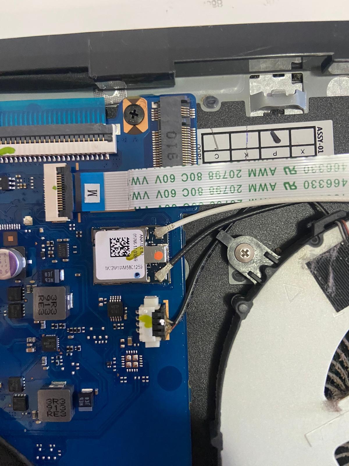

Gostaria de saber se essa plaquinha com dois fios com o pontinho laranja é do wifi do meu note, (que não funciona). Caso for, acredito que não possa ser trocado ne? Me confirmem por gentileza

Sim, essa é a placa de rede do notebook sim, e pode ser substituída sim. Mas é bem delicada e requer bastante cuidado na troca. Eu mesmo já troquei a placa de rede do meu notebook Lenovo antigo, e funcionou direitinho. Segue aqui abaixo um bom vídeo de referência para troca de placa:
@MarceloSGomes pela foto que você passou, não parece chumbada não. Tem que tirar essa capa com QR Code de cima, pra depois você chegar na placa de rede de fato. O encaixe da placa é como se fosse um slot de memória RAM. Primeiro tem que tirar essa placa de cima, depois tirar os fios da plaquinha, e por fim tirar a placa de rede.
@MarceloSGomes Bom dia
Qual o modelo desse notebook?
Ele é da Samsung?
Infelizmente a maioria dos notebook da Samsung (parece que a Lenovo e Acer também tem esse problema), a placa WIFI vem fixa ou soldada na própria placa-mãe.
E no seu caso também o placa WIFI é fixa na placa-mãe, então se o seu WIFI vier a dar problema como queimar, é necessário trocar a placa-mãe inteira.
Muita frescura do fabricante, ele fazem isso para baratear na fabricação, e se um dia você quiser trocar de WIFI não tem como.
Agora se fosse assim na foto, ai daria sim para substituir.
