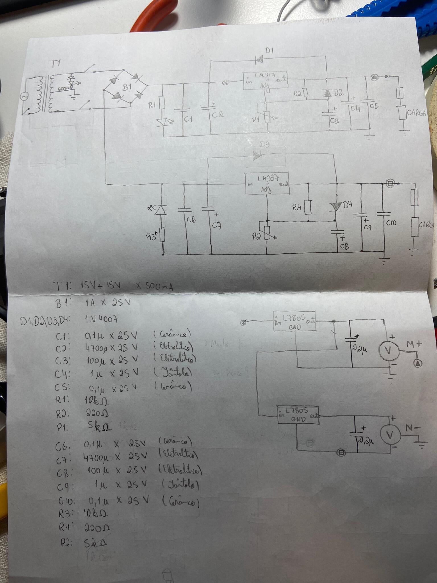

Estou montando uma fonte de alimentação simétrica ajustável, com o circuito que pesquisei e montei na imagem abaixo. Fora da placa universal funcionou corretamente e montado na placa também, mas queimei duas vezes já os reguladores de tensão e dois capacitores também, não sei por qual motivo. Existe algum valor que não está condizente no circuito ou alguma coisa montada errado?
esse circuito de baixo é um pequeno adendo que fiz para adicionar dois voltímetros ao projeto, um para a parte positiva e um para a negativa. Quando montado chegou a funcionar, mas quando fui colocar na caixa e fechar, a tensão positiva foi para zero e descobri que queimou o regulador de tensão positiva
Não verifiquei os valores dos resistores que dão referência aos reguladores, mas já vi regulador queimar, fogo e fumaça mesmo, porque a carga era maior que a corrente que os reguladores podiam fornecer...
Geralmente os 317/337 dizem que podem entregar até 1,5A mas isso é um limite máximo... mais que 1A já esquenta bem.
Já os capacitores para 25v... depois de retificada, a tensão que vem do trafo, de 15v vira 21v, hein? Pertinho dos 25v...
E o trafo? Ali diz que é para até 500mA. Ele tá esquentando?
Na verdade nem cheguei a testar com carga direito. Agora vi que no esquema esqueci de por, mas tem um resistor de 1W de 390 ohms fixo que coloquei como uma carga mínima (tinha pesquisado que era bom ter uma corrente mínima circulando). Mas fora esse resistor fiz uns testes simples ligando uns leds em série e funcionou bem, mas por pouco tempo.
Não percebi se o Trafo esquentou também. Em todo caso, coloquei fusível de 500mA pra saída da fonte, devo por na entrada do Trafo também?

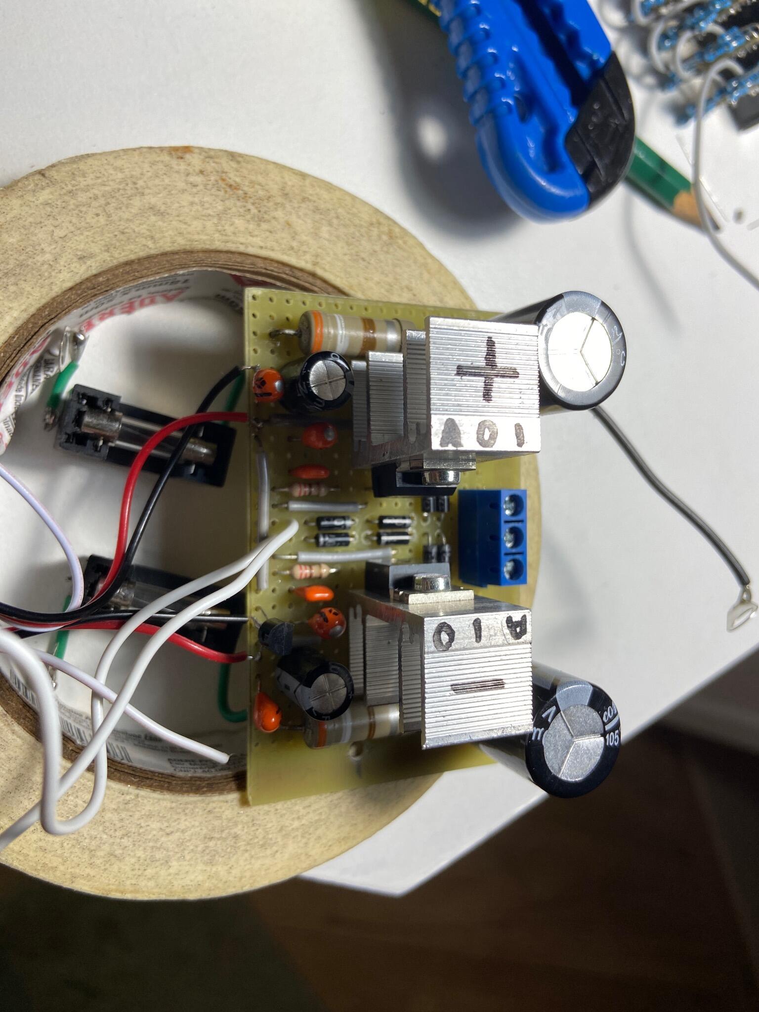

Vou colocar uma foto da placa só para dar uma ideia. Os fios soltos são os que estavam ligados nos potenciometros, que acabei tirando para descobrir o que estava dando errado
@DanielBertini Tirando essa parte que está pra lá de esquisita e não faz  sentido:
o resto do circuito parece correto. Agora se for os capacitores eletrolíticos que estão estragando  estão recebendo tensão a mais ou tensão invertida. E aí os reguladores queimam também. Confira se não tem diodo invertido, em curto ou ligado errado. Se estiver usando mesmo uma ponte retificadora verifique se está ligada certa e se os diodos dentro dela estão bons. Como você esta usando placa universal desligue a ligação do R1 pro C1 e do outro Led pro C4 ou seja, mantenha o terra e só deixe os dois Leds da tensão positiva e negativa ligados. Ligue o circuito e os dois Leds devem acender ( e tambem aquele ligado com um resistor e um diodo no transformador). Verifique se tem em torno de + 15 V e - 15 volts em relação ao terra nas respectivas saidas da ponte retificadora. Tensões diferentes é sinal de problema. E explique que (*&¨% é essa parte do seu desenho que eu postei kkk.

Essa parte de baixo eu fiz para alimentar os voltímetros como disse. O problema que eu tinha é que os voltímetros tem uma faixa de alimentação (4,5 a 12V) e uma de leitura (1,5 a 30V). Como eu queria que o voltimetro chegasse a tensões baixas de 1,5V eu não poderia ligar o fio de leitura junto ao de alimentação na saída da fonte, pois quando a saída fosse menor que 4,5 ele não acenderia.
A solução que achei foi um pouco gambiarra: peguei um regulador de 5V e coloquei na saída da ponte retificadora, e assim consigo alimentar o voltimetro positivo com 5V fixo sem risco de queimar e conseguindo ler tensões menores.
Já para o voltimetro da parte negativa, ele não lê tensões negativas, então eu teria que colocar o neutro do voltimetro na saída da fonte negativa, e o positivo do voltimetro no terra do sistema, só que ocorre o mesmo problema de alimentação do positivo (tensão menor que 4,5 ele não liga). Então eu coloquei outro L7805 que converte a tensão que vai da saída do primeiro L7805 até a saída da fonte negativa, ou seja, mesmo que a fonte negativa esteja zerada, o regulador de 5V vai conseguir manter alimentado esse voltimetro negativo.
(essa é a parte da “gambiarra”)
Os símbolos que eu fiz ali foram pra não “entulhar” o desenho, mas representam ali que parte do circuito de baixo está ligado na parte de cima
Outro detalhe, essa parte que você falou de revisar as ligações e etc, o sistema teria funcionado se alguma delas estivesse errada?

De fato você ligou a saída 5V numa entrada 5V o que pode dar ...
14 horas atrás, DanielBertini disse:
na saída do 2º. gnd dele tá sinistro...
Sobre as queimas ... atualmente o mercado está saturado com peças falsas o que inclui os lm's também. Teoricamente eles eram pra ser inqueimáveis. Neste caso não há muito o que fazer a não ser colocar algo como um booster de corrente pra tentar usar os ruins mesmo. Mas antes.. dá uma bela revisada na sua montagem medindo até com beep as conexões u m a  a  u m a.
edit.. me ocorreu agora.. você aplica V+ pra alimentar o multimetro de baixo e ele mede -V? Isso é correto? Ou melhor, ele mede de boa?
image.pngfale + sobre tal medidor... gnd sinistro...
Dissipador pequeno... combina com baixa corrente...
Se os voltímetros aceitam, melhor alimentá-los com 12v. É que derrubar de 21v para 5v força, esquenta, mais do que de 21v para 12v.
O voltímetro do positivo tá fácil com um 7812. E o do negativo, pode usar um 7912.
@.if Na verdade a parte do voltimetro eu não sabia direito como representar os três fios, que são o gnd, alimentação e medição. Os que saem pra baixo e pra cima são alimentação (+) e gnd(-). O que sai pra direita é onde tá medindo.
Essa gambiarra é justamente porque tanto a medida quanto a alimentação tem que ter o mesmo gnd. Para a parte positiva é fácil, mas para a parte negativa foi a única forma que encontrei
@rmlazzari58 boa dica. Essa troca evita queimar os 7805 né? Essa “sobrecarga” influência talvez na queima dos Lm ou provavelmente é outra coisa?

Mas no caso da fonte do @DanielBertini  eu acho que tem mais caroços no angu porque ele disse que os capacitores queimam também. E em termos de carga ele so comentou os resistores de 390 ohms. Claro que os capacitores podem ser falsificados, mas se o trafo estiver ligado errado (e acho que diodo invertido pode dar o mesmo efeito) vai entrar 30 volts AC entre o terra e a ponte retificadora. Esta por sua vez vai mandar os ciclos positivos para a parte positiva e vice versa e carregar os capacitores com 40 volts. E vai acontecer o que ele descreveu, vai funcionar até os capacitores abrirem o bico e mandarem DC pulsante sem filtragem pros reguladores que vão dizer adeus tambem.
Realmente fazer a parte negativa dá um nó na cachola. image.png.4839114bb19a9e581d1312bd37f9f5cf.png
Eu agora entendi o filosofia do circuito, é usar o segundo 7805 para estabilizar a tensão de alimentação do voltímetro da parte negativa.  No momento não sei avaliar se funciona porque quebrei a cabeça um tempão tentando fazer de outro jeito que a mente travou kkk.
Eu achava que o jeito certo seria assim:
Mas não funciona, cheguei a conclusão que o voltimetro da parte negativa mede a diferença entre a entrada e a saída.
Colocando um 79xx como o @rmlazzari58 também não dá certo.
Já pensei em usar diodo zener, um operacional, pensei até em  opto acoplador, mas declaro meus pontos entregues. Aguardo o fim da novela kkk
Pensei assim, caro @Andreas Karl:
O voltímetro de baixo está de cabeça prá baixo para indicar que o + de sua alimentação fica no terra, no tap central do trafo. Já o - que o alimenta está na saída do 7912 (que por sua vez recebe os -21vcc da ponte). O sensor dele estão na saída negativa do regulador 337... ou seja, tudo invertido, mesmo.
2 horas atrás, DanielBertini disse:
Esses 7805 dificilmente vão queimar já que a corrente que o voltímetro puxa é bem pequenininha.  Mas diminuir de 21v para 5v o fará esquentar mais do que diminuir 21v para 12v.  Só que aí teria que ser o 7812... 7812 no positivo e 7912 para o negativo.
Agora sobre o 317/337 fumegando... aí acho que é outra coisa. Como disse a @.if e o @Andreas Karl, e eu mesmo já passei por esse dissabor, tem 317 (além de 350 e 338) bem fajutos por aí... o 350 é para até 3A e o 338, até 5A. Nunca vi nem 350 nem 338 para o lado negativo mas reconheço que "só sei que nada sei", rs...
Deixo o pedido para os mestres: tem 350 e 338 para o lado negativo?
Bem... e os resistores, @DanielBertini? Será que estão certos? Digo P1/R2 e P2/R4...
Mesmo correndo o risco de chover no molhado, já viu o manual do 317? Lá tem umas sugestões para fontes variáveis...Olha o manual aqui (clique).
@rmlazzari58 , é um quebra cabeças daqueles de ter que tomar uma caixa de Neosaldina. Nunca imaginei que um negócio aparentemente simples ficasse tão complicado pra raciocinar em cima.
Eu fiz uma simulação por tensão relativa, aquela que o voltímetro enxerga. Imagine que a tensão negativa nos diodos é -20V. Depois do 7812 é obviamente -12V. e no terra 0V.  No seu desenho o voltímetro está virado, sem problema, o positivo dele está ligado no terra e o negativo no -12V.  Agora imagine que a saida negativa da fonte está em -9 volts.
Agora em verde estão as tensões que o voltímetro "enxerga".  Na alimentação positiva 12 volts (onde é 0 na realidade) e na negativa 0 volts (onde é -12 na realidade). Portanto em ambos os casos ele enxerga a tensão real 12 volts a mais. Então na entrada de medição dele onde tem -9 volts ele enxerga -9 + 12 = 3 volts. Portanto o voltímetro funciona, mas mede a tensão errado.
No circuito que eu imaginei que a entrada do regulador vai no terra deu o mesmo problema.
Eu dei uma "sapeada" meio rápida na internet e todas as fotos de fontes com estes voltímetros tinham um só. Parece que medir a tensão negativa com eles é complicado mesmo.
Com os voltímetros de 2 fios ou juntando a alimentação com o fio da medida funciona , mas ele apaga com menos de 4 volts.
Eu acho (apenas acho, não é certeza, eu já to babando de tanto raciocinar kkk ) que pra dar certo teria que ter um enrolamento separado no transformador com uma fonte independente .só pra alimentar o voltimetro negativo.

Bom, aparentemente se o circuito está ok, vou tentar apenas trocar o LM que queimou. O problema é que agora fiquei sem e preciso comprar mais, pra ver se o problema realmente era só o regulador queimado. E falando nessa de comprar outro e com vcs falando que são meio ruins esses daí, recomendam lugar bom para comprar? Tenho comprado ultimamente algumas coisas no aliexpress vindo da China mesmo, que mesmo com o frete bem algo compensa comprando algumas coisas. Ou o negócio é santa Ifigênia mesmo?

Como estamos buscando algum problema foi uma boa olhar novamente o manual. Aparentemente os valores dos capacitores e resistores estão idênticos (ou muito parecidos) à montagem mais simples do manual. As outras com ripple rejection ou outros tipos não entendo muito bem, então não sei se seria o caso de mudar a configuração.

Realmente foi algo que demorei para entender, essa questão da tensão relativa é o que acaba confundindo. Mas creio que o que os colegas falaram sobre colocar um 7812 pode ajudar. Nessa configuração de agora pelo visto funciona corretamente, mas o 7812 evita que esquente e talvez interfira nos outros componentes, vai saber…

Devagar com o andor. Você disse que alguns capacitores estragaram. Quais foram e o que aconteceu, estouraram, saiu fumaça ?
Na verdade o que aconteceu foi o seguinte. Estava tudo montado e funcionando. Da próxima vez que fui ligar tudo começou a dar uma tensão esquisita, os potenciometros não controlavam mais a tensão, e aí desliguei rápido pra não queimar nada mais. Descobri que o capacitor C4 tinha entrado em curto. Troquei por outro e ao ligar queimou novamente o mesmo (tenho quase certeza que estava polarizado corretamente, mas vai saber né, tem coisas que na frente dos olhos a gente acaba não enxergando). Por fim mudei para um de 3,3u, um pouco maior que o outro que era de 1u, e aparentemente deu certo. Agora verifiquei e não encontrei curto em capacitores, pelo jeito o regulador que foi embora mesmo.
Algo que não sei se interfere é a idade desses capacitores, esses que queimaram eram de tântalo, e devem ter uns 10 anos, ficaram guardados e acabaram nas minhas mãos há pouco tempo.

De tântalo de fato explode (ou em curto... o primeiro relato que ouço) se invertido ou V mais alta... experiência própria
Não tenho certeza mas tem cheirinho de mau contato na linha do terra.
