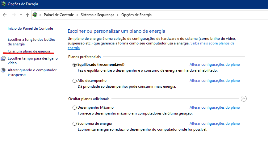

Já tinha tentado essa técnica do "powercfg -xxx" mas não tinha dado em nada, tentando agora continua na mesma, a opção de desempenho máximo nem é habilitada como você pode ver na print abaixo.
Print
Mesmo saindo e voltando das opção de energia nada muda.

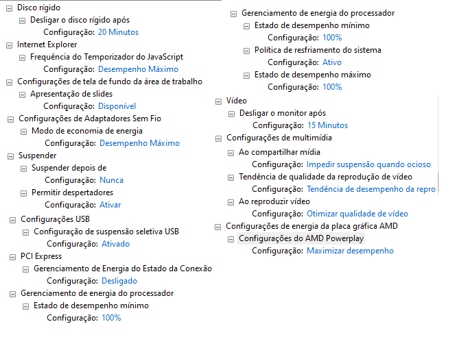

@Duss.ts Nesse caso, tente criar um novo plano de energia manualmente.
Vá em criar um novo plano de energia > Selecione "Alto Desempenho" > Coloque qualquer nome para diferencia-lo.
Se ele aparecer na lista agora, clique em "Alterar configurações do plano" > Alterar configurações de energia avançadas > Defina todas as configurações como estão abaixo:
A sua configuração pode ter algumas opções a mais, pois dependerá da configuração do computador. Todavia, deixe-as configuradas no máximo também e veja se o problema persiste com este plano selecionado.

Não há opção de alto desempenho ou de máximo desempenho mesmo após o uso dos comandos nem mesmo na criação do perfil de energia.

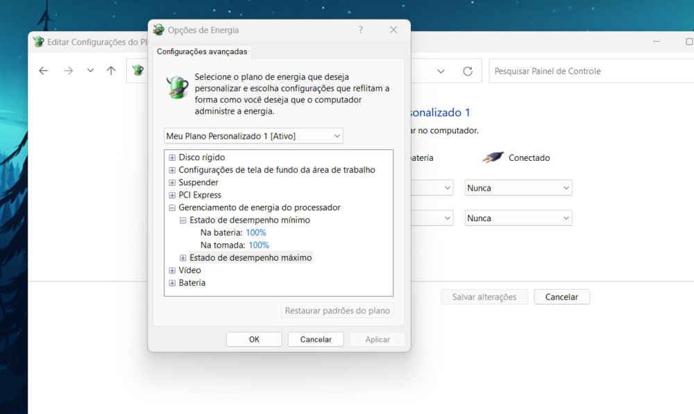

@Duss.ts Rapaz, que estranho... Tente criar o plano mesmo assim e mexa nas configurações do plano, de acordo com a imagem que eu mandei no post anterior.

Criei o perfil, mas ele só tem meia dúzia de opções irrelevantes, não tem as opções de alto desempenho.Screenshot_1.thumb.png.bacc40a0e8dd79a1611976cc6959648f.png
