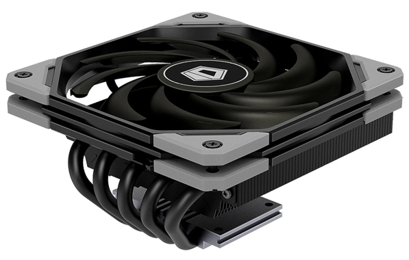

O fan "downdraft" (soprando na direção da placa-mãe), também chamado de "low profile" realmente ajuda na refrigeração do VRM, pois força ar pelos componentes do VRM. No canal YT Iskandar Souza tem teste mostrando isso, com uma placa a B450MH da Biostar, que tem VRM ruim que esquenta muito.
Mas um bom cooler deste tipo é mais caro que um torre - ex. ReDragon Agent - R$ 99,90 com fixação compatível com placa-mãe X99/X79.
Exemplo de Air Cooler "downdraft":
Scythe Big Shurinken (caro demais para kit Xeon).
No Allii procure por cooler da IDCooling como o IS-50X (5 heatpipes, fan de 120mm).
Agora, se já comprou cooler torre compatível use ele mesmo, se o VRM estiver quente coloque um fan comum soprando direto sobre o circuito, fará o mesmo efeito.

É, esse modelo de gabinete não ajuda em nada, essa fan ao lado do CPU faz pouco diferença quando usando um cooler torre, mas ajudará se usar cooler "downdraft" e soprara também no VRM.
