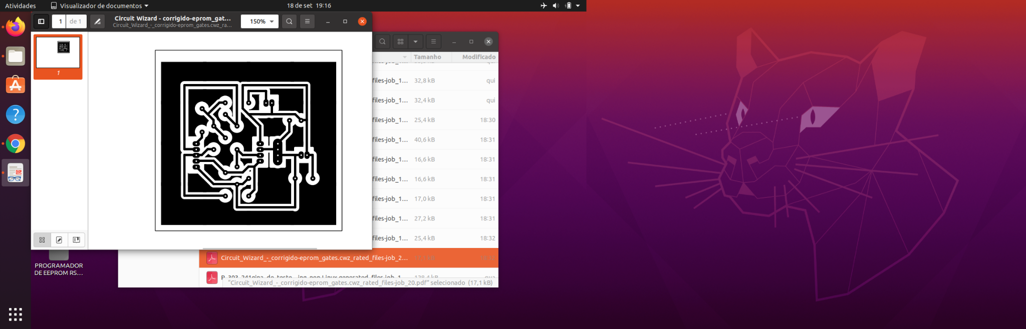

avr-serial-programmer-circuit-pcb-board-diy.png.0afc91b3b1d86855c12603ad06ef3b14.pngrs232-avr-isp-programmer-schematic-diagram.png.87eab448fc3c3448ab0094ed1dc57140.png

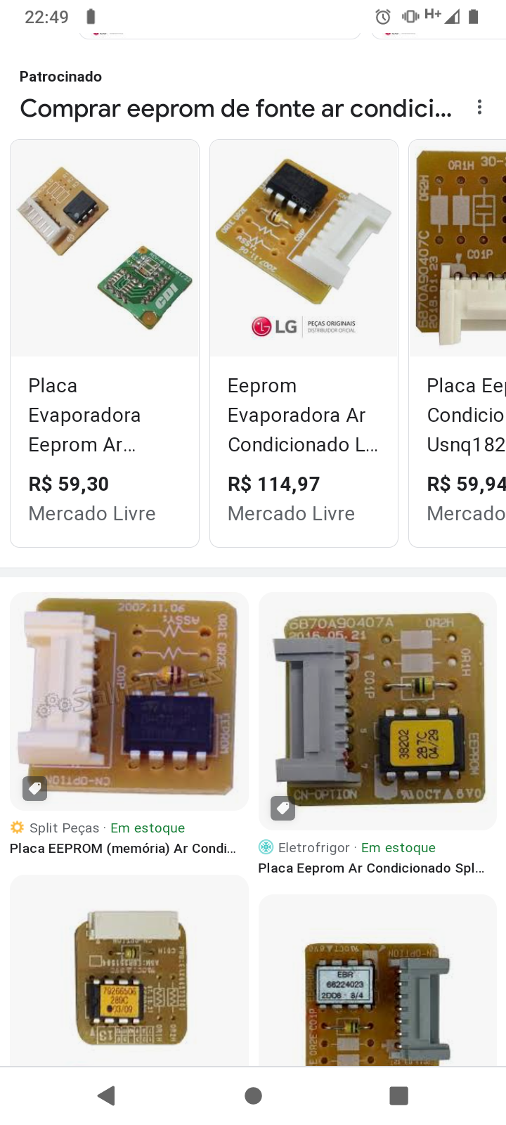

Essas eeprons não são só usadas em computadores como também em diversos tipos de equipamentos eletronicos como a placa evaporadora do ar condicionado LG ...mas estes hardware de programação que postei não programa a linha 24C01 grava apenas as da linha (25L).
Olha só o preço dessas eeprons aqui a baixo .
Um absurdo de caro!!!!
É por isso que tem gente que impede a divulgação do hardware do programador!!!
E também impede o esclarecimento sobre eeprons...como é um mercado rentável impede a divulgação desse tipo de informação.
Screenshot_20230411-224949.thumb.png.bdad59d583d921c3734c3247454fe5d9.pngScreenshot_20230411-224940.thumb.png.a4b59e16bfdb22f9c7fb3776aa1a1761.png

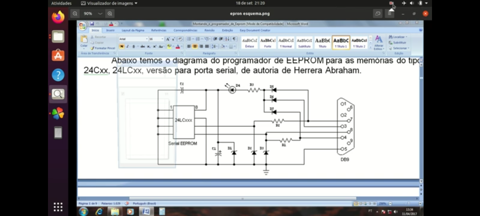

Esse é o esquema do gravador achei no YouTube!!!
Achei no YouTube esse cara foi amigo em postar!!!
O projeto tá nesse blog aí grava essas de ar condicionado !!! E tv.
https://programadordeeeprom.blogspot.com/2021/09/programador-de-eeprom-modelo-serial.html?m=1
O esquema da plaquinha e este!!!
Pra instalar no Ubuntu o ponyprog2000  é o seguinte :
Sudo
apt install ponyprog .
Eu tinha um DONG wifi e o Ubuntu rodou na minha placa 478 Intel engasgando mas rodou
Capturadetelade2021-09-1819-16-32.thumb.png.3c458671a56e73a8658963061b0f4ece.pngCapturadetelade2021-09-1819-14-20.thumb.png.1c5ef5649ac9f5ffc72c594a7c95b365.png12(1).png.7dfe59f58bfbff620083b42e34b80ec4.png
No meu Ubuntu rodou direitinho deu até pra fazer o (Dump) o backup.
Imagem dele no Ubuntu.
