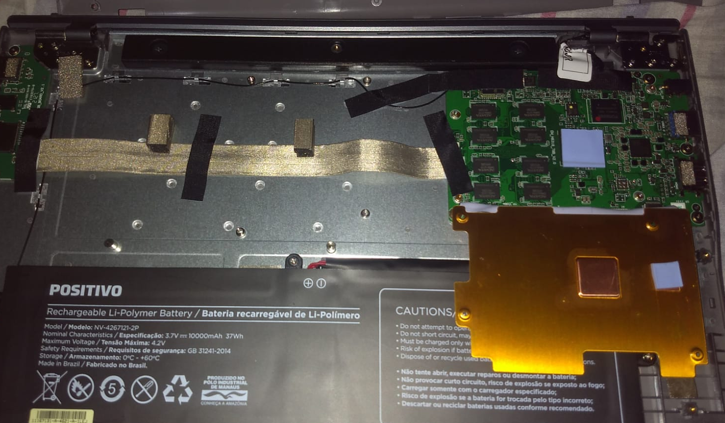

Eu abri ele achando que tinha um HD ou um SSD, para eu conectar na dock e formatar por lá. Mas quem disse que tem?
Nem local pra por um HD ou SSD tem, apenas 2 plaquinhas e uma bateria gigante. kkkkk

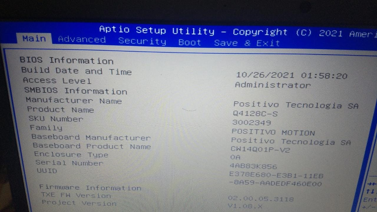

Essa BIOS não tem a opção de chipset, já vi tudo conter vídeo, e todos tem o chipset na BIOS, então conseguem formatar. Esse note aqui não tem nem a opção "eMMC Write Protect"image.thumb.png.db77032006678274b26c47bb8bdc3d91.png

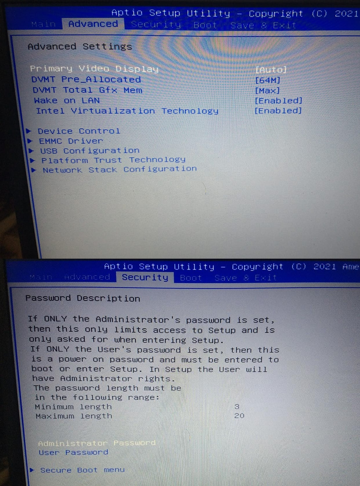

Posta foto com as abas Advanced e Security abertas, por favor.
Desabilitou o Intel Plataform Trust Tecnology? É o equivalente da Intel ao fTPM.

Quais outras opções tem nessa aba além da acima?

Desabilitei o fTPM e também o TPM Support e o TPM State.
No secure boot tem:
Secure boot também desabilitei
Secure boot mode está em modo (Custom) porque precisei por para zerar as keys.
e Key Management com as keys zeradas.

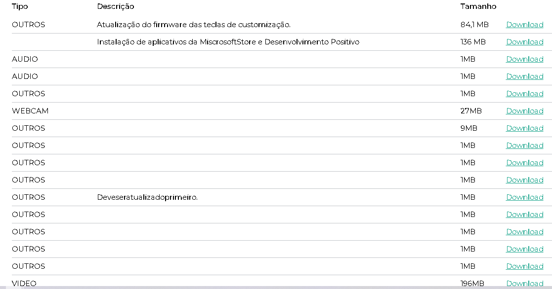

Em relação ao firmware só tem isso no site da "negativo"
E esses que dizem "Outros". Sabe o que são? Enquanto não desabilitar o bitlocker não vai funcionar.

Na aba do Intel Trust?
4 minutos atrás, Mega Blaster disse:
Plataform Trust Technology
Desabilitei as 3 opções.
fTPM
TPM Support
TPM State
Quais as opções tem naquela aba EMMC Driver?
