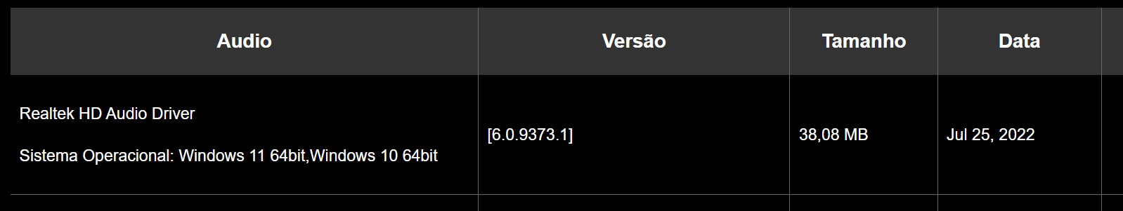

Preciso de uma ajuda urgente, estou com esse problema:        image.png.fd5b62ff02a6513307f34e0257c73b35.png
O que eu já fiz foi baixar os drivers no site oficial da placa-mãe (B450 Aorus M) site: https://www.gigabyte.com/br/Motherboard/B450-AORUS-M-rev-1x/support#support-dl-driver
Desinstalei e instalei, sem êxito, help-me

@viniciusx6 Ótimo, agora baixa a versão 26 novembro de 2020, remova a versão mais atual e instale essa, caso não funcione vamos tentar usar um software para localizar esse driver.
