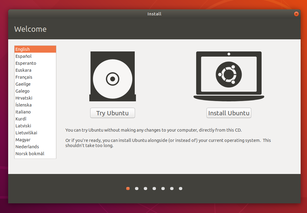

Grande parte das imagens Linux são híbridas, ou seja, podem ser usadas em modo live ou em modo de instalação.
O modo live, carrega todo o sistema direto na memória RAM do computador, dessa forma você pode usá-lo como se estivesse usando um sistema formatado normal. Porém nesse modo, assim que a máquina é reiniciada, tudo volta ao normal, contanto que durante o uso você não tenha mexido em arquivos do sistema que está instalado no disco real da máquina (se zoar esses arquivos, pode corromper o sistema que está instalado).
O modo de instalação é o que o próprio nome diz, serve para instalar o sistema na máquina (o famoso "formatar"). Nessa modalidade, o sistema da máquina é substituído pelo novo sistema (a não ser que esteja fazendo dual boot, mas é outra história).
Você escolhe o modo quando dá o boot no pendrive bootável que contenha uma imagem Linux. Veja a imagem em anexo. Para usar o modo live, escolha "testar", para instalar escolha "instalar".
Para dar boot no pendrive, pode ser necessário entrar na BIOS e definir o pendrive como dispositivo de boot primário (deixe ele na primeira posição da lista).
Quando reiniciar a máquina após usar em modo live, ou após a formatação aparece a mensagem para remover o pendrive. Apenas remova o pendrive e pressione ENTER.
