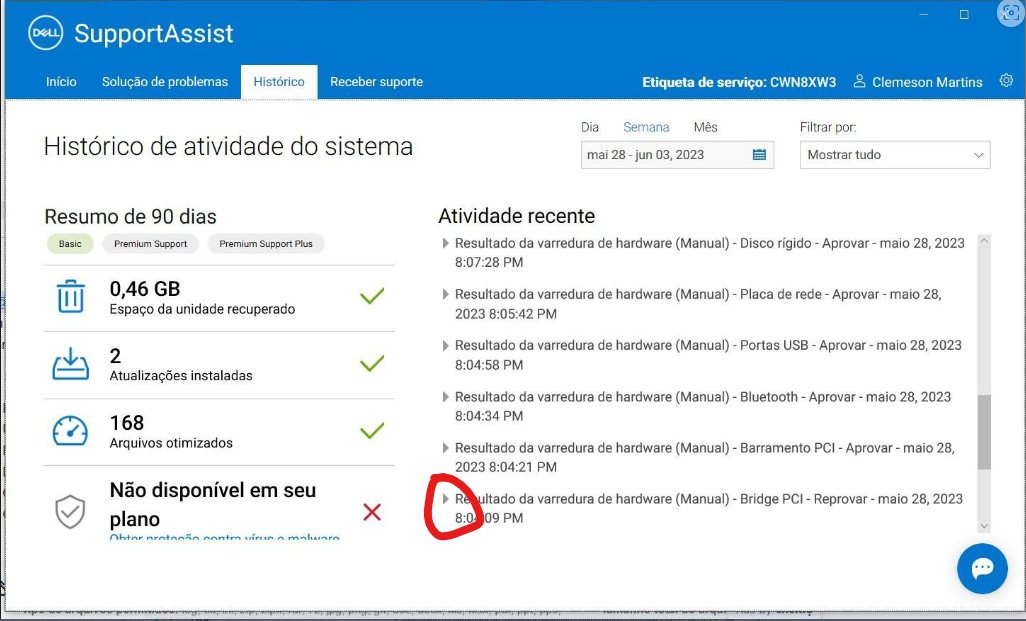

Boa tarde pessoal, venho aqui pedi ajuda desesperadamente, ja pedi ajuda em vários discord porém não tive exito.
Comprei meu notebook Dell g15 5520 e desde que estou usando ele está dando tela azul, recebi dicas no discord que geralmente quando da tela azul é por que tem algum drive desatualizado, porém todos os meus drivers estão (pelo menos os essenciais que a dell acha) pois utilizo o programa da dell para atualizar e os da placa de vídeo eu faço manualmente pelo GeForce Experience.
Poderiam me ajudar dando algumas recomendações por favor? Queria que paracesse de dar tela azul, a frequência de dar tela azul é mais ou menos uma vez por semana, só que hoje ja foi duas vezes no mesmo dia. Estou disposto a mandar prints caso tenha alguém interessado em me ajudar, obrigado desde já! 🙂
OBS: O notebook veio com o Linux e eu fiz a formatação dele colocando o win10 (64-bits), eu não sou uma pessoa expert mas acho que fiz a formatação de forma correta, pois tudo ocorreu bem. O desempenho do notebook está ótimo, so acho que a bateria dele tá muito ruim, pois só dura 1h e 30 minutos com brilho baixo, mas não vem ao caso.
Coloquei algumas prints da tela azul que ocorreu em diferentes dias, mas basicamente é a mesma mensagem. E também os Logs do windows

Eu ja tinha esse aplicativo instalado. Fiz a verificação de hardware e não detectou nada, na verdade sempre faço a "checagem geral" que esse aplicativo fornece.
Já na sua segunda recomendação olhando hardware por hardware tive os seguintes resultados:
1- PCI Bus  (Reprovado) - Status do PCI
2- USB Bus (Tudo ok)
3- Network Card (Tudo ok)
4- Disk (Tudo ok)
5- CPU  (Reprovado em uma das opções) - Reprovado na opção CPU Stress
6- GPU (Tudo ok)

Atualizei a BIOS e também verifiquei o Bitlocker (ele está desativado).
E após isso fiz a verificação novamente e o teste da CPU deu certo (foi aprovado) porém o Status PCI ainda continua dando reprovado.
Vou está mostrando pelas prints o detalhamento do erro
O erro D0702 não diz muita coisa por si só, também não encontrei informações relevantes no Google, porém ele está dando erro no SM Bus (SMB), que é um recurso da placa-mãe. Isso indica provavelmente que é a placa-mãe que está com defeito de fato, porém muitas vezes as falhas de "PCI Bus" do SupportAssist não são levadas a sério no Suporte Técnico da Dell, e eu nunca entendi o motivo. Eu já encontrei casos do tipo, onde as ferramentas internas simplesmente não me autorizavam a realização da troca, e eu tentava pedir autorização para o time de suporte nível 2 e até mesmo para a supervisão, e simplesmente negavam a solicitação por conta de, em alguns casos, erros "PCI Bus" não serem documentados. E após alguns dias, o cliente ligava de novo para informar que o notebook não estava ligando mais ¬¬ (e dai sim autorizavam a troca da placa-mãe, basicamente esperavam o pior acontecer....)

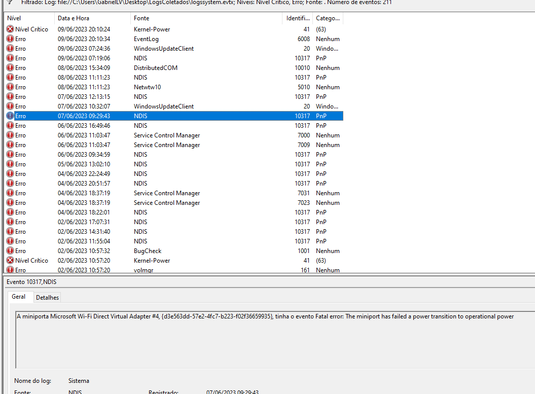

@Clemeson Martins
Existem dezenas de erros apontando para a placa de rede. Tente rodar o SupportAssist novamente, indo nos testes de PCI e placa de rede novamente e veja se algum erro é detectado.
Edit: Encontrei também um erro relacionado ao SSD do seu notebook. Tente instalar o GSmarControl para realizarmos um teste na unidade a partir dele: https://github.com/ashaduri/gsmartcontrol/releases/download/v1.1.4/gsmartcontrol-1.1.4-win64.exe
Abra o GSmartControl > Botão direito no seu SSD > Perform tests > Self-tests > Execute tanto o Short Self-test quando o Extended Self-test, aguarde a conclusão e poste print aqui dos resultados. Tire print também da aba "Error log" e "Attributes".
