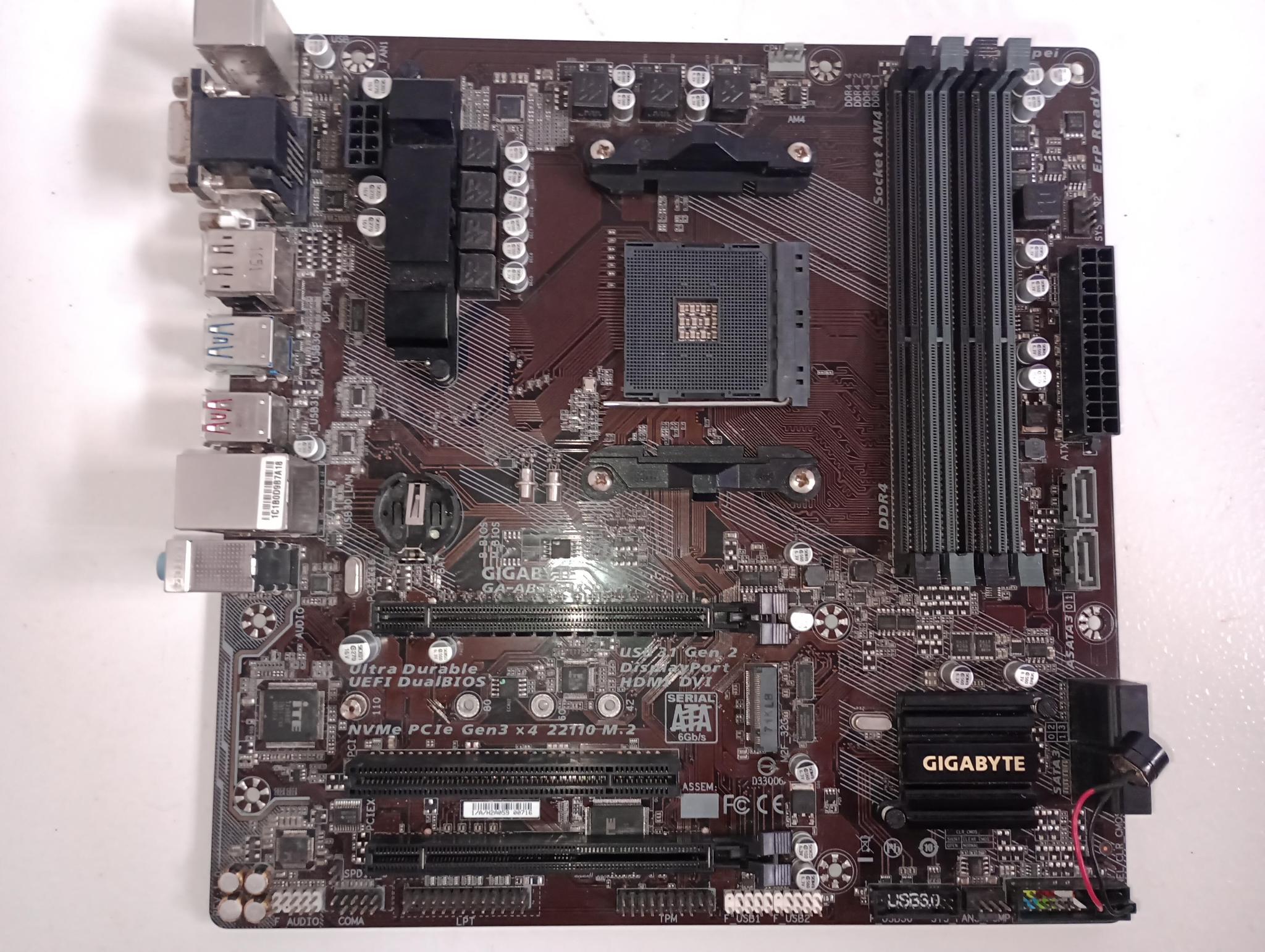

Meu tio comprou um PC da OLX, com essa GIGABYTE GA-AB350M-D3H. Tudo funcionando certo até uns três meses, sem defeito/alteração alguma, quando a mesma ligava e não apresentava sinal de vídeo, nem bips do Speaker (já fiz quase todos os testes daquele artigo do Gabriel Torres, menos o do CLR_CMOS).
Fiz alguns testes e descobri que a fonte (uma Dell ATX de 460W & PFC Ativo. Original, mas bem duvidosa) estava disfuncional, até ligava, mas creio que não alimentava corretamente tanto que não ligou um PC que usei pra testar.
Isso muito provavelmente foi fruto tanto do uso de extensores, porque os cabos da fonte eram "cotocos", não alcançavam os conectores da placa-mãe, quanto de mau uso, porque o comprador utilizava o PC ligado a uma extensão, que era ligada a um filtro de linha (apesar de que não tive ciência de nenhuma fase, oscilação ou falha/problema sérios na energia nesse período). Além de que o ambiente era simplesmente COBERTO de poeira.
Troquei a fonte por uma mais confiável, e mesmo assim o PC não dava sinais de vida, mas alimentava todos os componentes, que ao menos ligavam (até mesmo a LED do circuito de áudio, que fica no canto inferior esquerdo da placa, vide foto anexada aqui), mas não dava outro sinal além desses.
original_2182b53a-026c-4ffe-b093-4019c233258e_IMG_20230529_141445183.thumb.jpg.8ab97449105cf6d2faa3add5d110e6b1.jpg
Também tinha testado outros componentes (Placa de vídeo, fan traseiro, placa de rede PCIe e conectores do gabinete que, diga se de passagem, é uma estufa de calor [aquele do Dell Inspiron Gamer 5675]), todos funcionando normalmente.
Não cheguei a testar a placa com multímetro, ou mesmo no "dedômetro", pra tentar identificar algum  superaquecimento e/ou curto-circuito. Também não chequei as soldas, caso estivessem "frias" ou danificadas, porém percebi um detalhe importante: o chip B_BIOS simplesmente não estava lá. Não sei se caiu, quebrou ou tinha sido extraído do PC, só sei que sumiu, estava lá só a solda.
Não pude testar o processador (AMD Ryzen 5 1400) e as memórias RAM, que descobrimos depois, quando o dono comprou outra placa e constatamos que estava tudo OK. Logo, só restava um como defeituoso: a placa-mãe.
Enfim, levamos a duas assistência técnica. Uma de um amigo do meu pai e que não pôde testar a MB, por não ter um sequer processador compatível. Outra na qual deixamos por uns quatro dias, e no fim, ele deu o laudo de que o PCH da placa estava queimado.
A primeiro momento, não desconfiei muito. Esse meu tio desistiu da placa, tentou vender e não conseguiu, e aqui estou eu, com esperanças de a placa funcionar.
Repito que não sou especialista em hardware, mas continuo achando estranho o fato de o chipset "estar queimado", principalmente por:
- A placa-mãe alimentar todos os componentes e apresentar luz no circuito de áudio;
- Nenhum componente ter torrado junto/apresentado defeito no processo (em caso de problema de alimentação em geral);
- Os monitores de hardware não apresentarem qualquer problema, enquanto a placa ainda funcionava;
- & o antigo dono ter relatado todas as manutenções dela em dia, antes da venda.
É claro que compra de hardware usado pode ser uma caixinha de surpresas, mas ainda insisto que, se há algum defeito, não deve ser no PCH da placa, que de olhar o chip, parece íntegro.
Então... gostaria que me esclarecessem sobre os sintomas de um chipset queimado & analisassem o caso dessa placa, pra saber se ainda tem esperanças. Nesse interim, vou fazer os testes com multímetro & executar o CLR_CMOS, e retornar caso ela ligue e funcione.

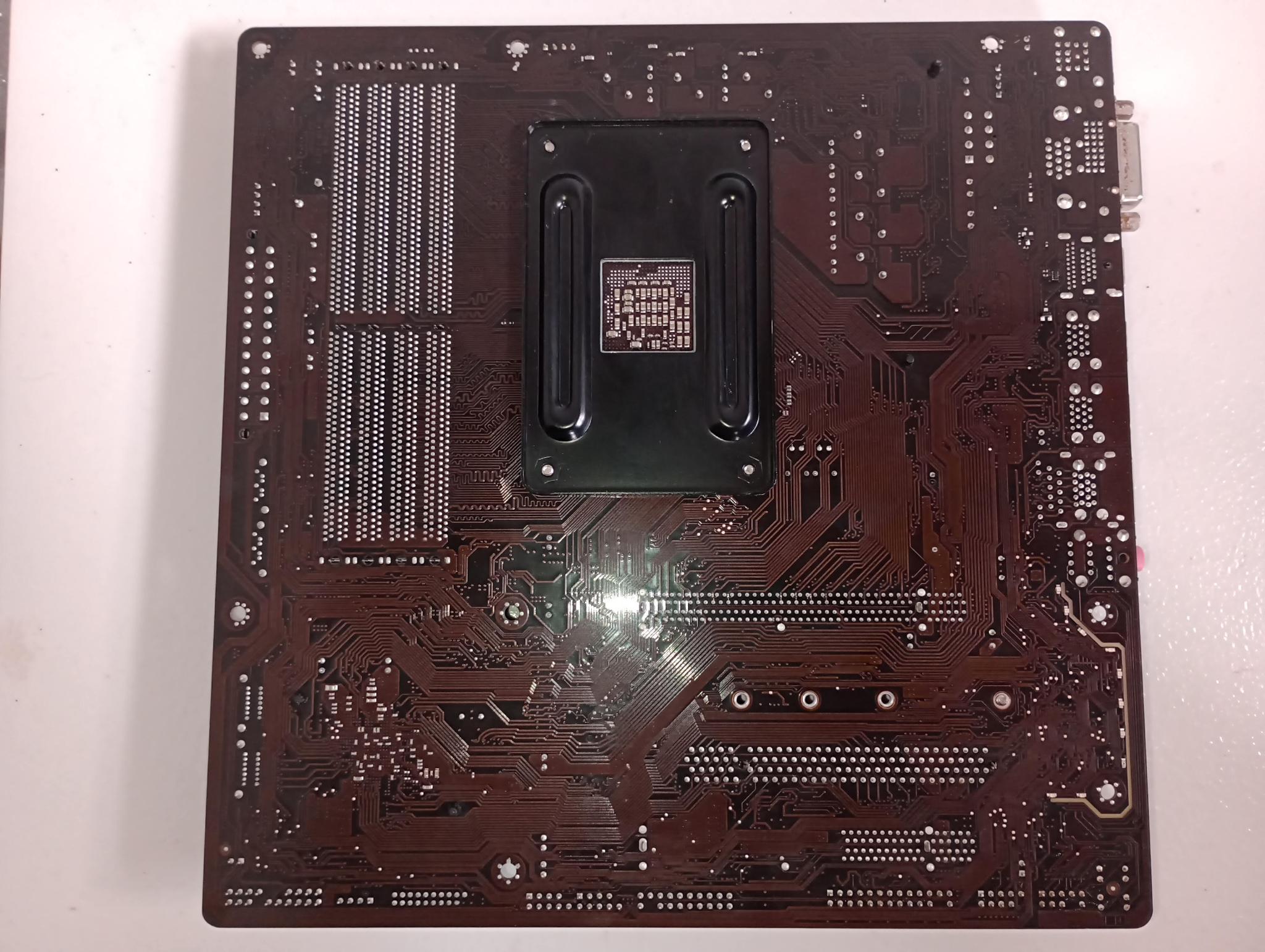

esse é um problema.. é difícil esses chips simplesmente cairem do nada, primeiro porque sao soldados.. se fossem do modelo de socket, ainda poderia ter uma chance do chip ter caido, mas na solda, é bem improvavel
outra coisa q observei vendo melhor as imagens sao arranhoes na placa como se tivesse chegado nas trilhas dela (primeira seta no lugar do chip da BIOS removido e 2a seta, os arranhoes)
2023-05-29_17h27_51.png?_gl=1*gzvb3j*_ga
na foto original dessa placa no site da gigabyte, não há esses riscos, ou seja, algo ocorreu.. pode não ter relação alguma, mas é um fator de risco
outra coisa, qual foi a fonte usada nos testes?
No geral, ela aparenta estar um pouco suja e com um leve grau de oxidacao, eu recomendaria usar um soprador de ar, ou ar comprimido em lata, ou aspirador de po com funcao de soprar ar e jogar um pouco de alcool isopropilico em spray nela toda, passar um pincel nos slots, dar uma melhorada nessa sujeira
depois fazer um clear cmos e ai sim tentar alguma coisa

Agora esse arranhada na placa e a falta da BIOS como o nosso colega @rodrigo.dcvieira citou, podem ser o causado desse problema.
Pelo que vi na foto, bem em cima da palavra "PCI-e" em cima do "E" tem um trilha rompida, em baixo da palavra "Dual BIOS" na direção do "A" também tem outra trilha rompida.
A pessoa que tirou fora essa BIOS, deveria voltar no lugar se não deu certo a regravação do mesmo.
A primeira coisa seria testar com um multímetro para ter certeza que essa trilhas risca para ver se não está rompida, a segunda coisa seria instalar a BIOS no lugar, é claro com ela com a BIOS gravado.
Se esse arranhão, afetou apenas as trilhas que estão visíveis beleza, agora se afetou as trilhas interna da placa-mãe, aí é "Fim de jogo" e pode procurar outra placa.
Se você tiver conhecimento para reparar isso beleza, agora se não você não souber para consertar vai ficar uns 200 reais no mínimo e no Aliexpr*** você acha essa placa por 300 reais.

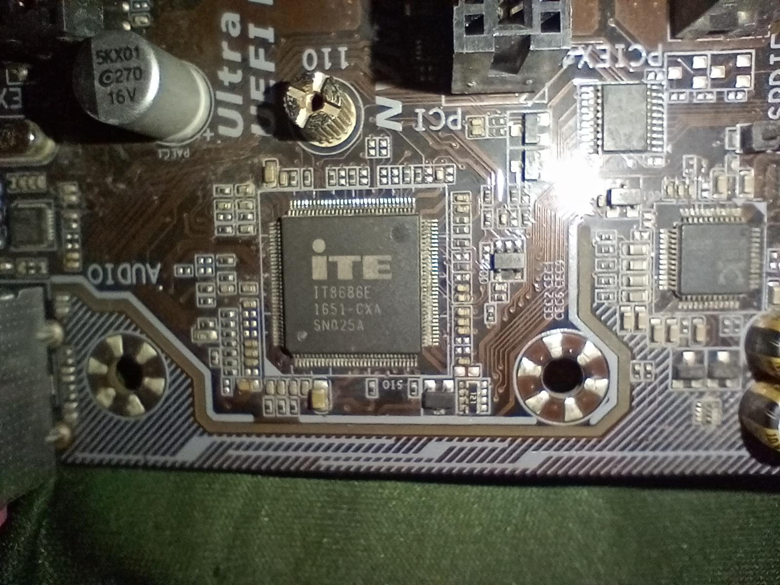

@rodrigo.dcvieira @Edvaldo J. Frederico ATUALIZANDO:
O jegue aqui esqueceu de gravar o vídeo da placa ligada e só lembrou depois de desmontada a bancada improvisada. Mas enfim, como tinha dito antes, a placa-mãe liga normalmente, passa contato pros componentes dela, liga a luz do circuito de áudio normalmente. As ventoinhas da placa de vídeo, de gabinete e o CPU cooler ficam na velocidade mínima deles, dá pra parar com o dedo pressionando o centro de cada.
Examinei visualmente a placa-mãe, aparentemente sem solda fria, sem algo que faça contato direto entre elas, sem danos físicos (fora o chip B_BIOS desaparecido), VRM normal & PCH também.
No teste do "dedômetro" pra medir a temperatura (depois de descarregar a estática, é claro), as temperaturas aparentavam estar normais, nada esquentando demais ou muito rápido. Fiz pressão no chipset e outros componentes principais, mas nada de sinal de vida.
Única coisa visualmente estranha foi a parte do circuito de áudio, capacitores APARENTEMENTE estufados, e outra: se comparar a LED dele, a parte mais próxima dos capacitores fica com a luz meio "capenga", como se não acendesse 100%. Se comparar com o site da fabricante, dá pra ver as diferenças.

22 minutos atrás, Edvaldo J. Frederico disse:
@João Guillherme  então se você resoldar a BIOS a placa volte a dar vídeo.
Só antes de um banho de álcool isopropilico para melhorar esse visual.
E difícil uma placa-mãe ter problemas de solda fria porque o estanho que o fabricante usa para soldar os componentes, o ponto de fusão é muito maior.
Dá vontade de dar aquele banho com água e sabão, igual naquele vídeo do Makarov kkkkk.
Brincadeiras à parte, não vou tomar atitudes desesperadas, igual um outro cara no YT que arrancou o chip de rede da placa com um martelo e uma chave de fenda (e o pior é que ela voltou a funcionar, só precisou de uma placa de rede externa). Como disse, vou fazer os testes com os equipamentos certos, ainda a comprar.
E vou redobrar a atenção pra esses capacitores de aparência estranha, pra qualquer caso de curto/dano neles.
Sobre BIOS, não deixou de ser a minha principal suspeita, graças ao comportamento dela. Quem sabe só tenha brickado a M_BIOS, essa B vai resolver em 100% o problema.
