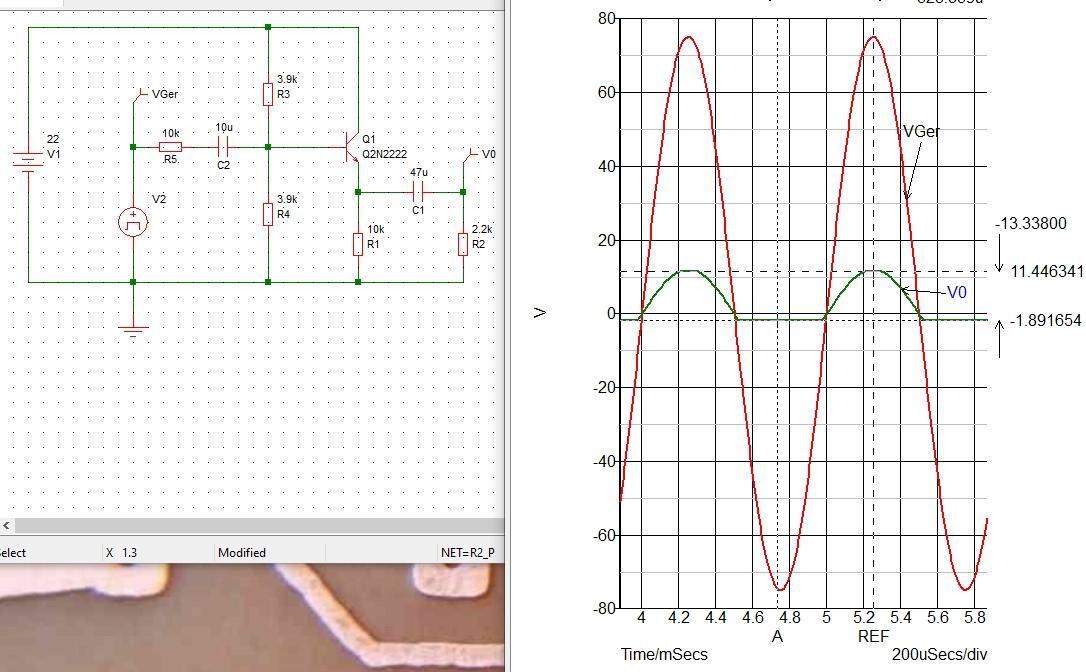

boa tarde! me deparei com essa questão mas sem chance de chegar na resposta correta que é a A. alguém poderia me ajudar por favor? achei estranho os +22V na alimentação, talvez poderia ser +12V, pois fica mais coerente com as respostas... obrigado a todos!

@MOR_AL se aumentar muito o resistor 2k fica nessa situacao, porém com o valor atual segue a simulacaoimage.thumb.png.7d9e84a1628eb18568c8f3d544fe2d3c.png
com o R5 muito alto (aberto) os limites ficam praticamente de 0 a 22V
em outras simulacoes eu aumentei 1000 vezes cada capacitor para realmente não interferirem e o resultado foi praticamente os mesmos acima
eu acredito que tem que fazer uma analise DC junto com AC
@hatosco
Não previ a influência do capacitor na saída.
Quando a tensão de entrada tende a cair ao ponto que o transistor corte, o capacitor, que está carregado, fornece a corrente para o resistor de emissor. Com isso a tensão de emissor não cai mais, mantendo ela fixa até o transistor conduzir novamente.
Reduza o valor do capacitor bastante, algo como 1nF. Aí a tensão de emissor vai a zero.
Outra coisa. As escalas da tensão de entrada e de saída são as mesmas?
A tensão de saída deveria cair umas 5 a 6 vezes em relação a tensão de entrada, devido aos resistores de polarização de base possuírem valores muito baixo em relação ao resistor em série com o sinal de entrada.
Agora que aumentei a imagem do seu circuito e que reparei na tensão em vermelho. Você está monitorando a tensão de base e não a da fonte de sinal.
O código da sua fonte de sinal informa que a tensão dela é de 100V?
Mostre também a tensão da fonte no gráfico.

Ok, agora entendi tudo.
No seu circuito, os dois resistores e o eletrolítico conectados ao emissor, fazem toda a diferença.
Como o resistor de saída de 2k é bem menor que o de emissor de 10k, isso implica no eletrolítico "quase" ter um dos lides à terra. Caso o eletrolítico estivesse à terra (resistor de 2k alterado para um curto), A tensão de emissor seria praticamente toda CC.
É costume que o resistor (ou a carga) na saída seja bem maior que o resistor de emissor.
Altere o resistor de 2k para um de 100k e a tensão de emissor irá variar até o zero volt, fazendo com que a tensão na carga ultrapasse os -10V.

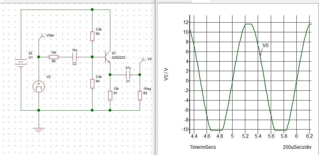

Seu circuito...
Com R2 (a carga) em 1MegaOhm. Só mostrei a tensão de saída em (V0). Observe como a tensão fica menor que -10V.
MOR_AL
