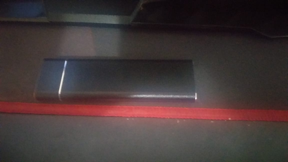

Boa tarde, há alguns dias eu comprei um SSD externo de 128TB pela wish(nunca comprei esse tipo de coisa da china, porém um professor meu havia comprado um do mesmo tipo que funcionava perfeitamente), porém o meu SSD parou de receber arquivos do computador, ainda consigo enviar arquivos que já coloquei nele para o meu notebook, porém quando tento enviar do notebook para ele sempra aparece a mensagem "Não é possível ler o arquivo ou o disco de origem"image.png.4abc68991ba05718d8757a1294d8dbba.png(imagem do erro)
, testei em outro notebook aqui de casa e funcionou nas primeiras transferencias assim como o outro, porém, após um tempo ele simplesmente começou a dar o mesmo erro e assim como no primeiro notebook só acontece quando envio algo do notebook para ele, quando envio algo dele para o notebook não da erro algum, eu procurei pra ver se achava algo sobre na internet mas não achei nada, também quero avisar que ele utiliza o USB 3.0, o segundo notebook que testei tem a porta 3.0 porém o primeiro não tem, até essa semana o produto estará na garantia, então eu queria saber se é necessario devolução ou há alguma configuração que eu faça em meu notebook que me permita usa-lo, desde já agradeço e espero que alguém consgua me ajudar a solucionar esse problema!
Imagens do modelo e do erro abaixo:
Se for um SSD de 128TB e não GB, então infelizmente você comprou um SSD falso, ele deve possuir internamente um cartão microSD com capacidade de 8 ou 16GB e um pedaço de metal para fazer peso, então no começo ele funciona normalmente, mas depois que esse espaço é preenchido ele começa a sobrescrever e corromper os arquivos.
Atualmente um SSD de 128TB custa mais de 100 mil reais.

@JorgeGusbem no caso do que eu vi meu professor utilizando era um de 16TB nunca tinha visto um de 128TB, porém, é possível fazer com que o computador leia 122TB com um microSD dentro dele?O problema é que ele parou de receber aos arquivos quando eu coloquei aproximadamente 71,9GB nele, felizmente nenhum arquivo corrompeu, e consigo traze-los de volta pro computador sem dificuldade alguma, ele só não permite que eu envie arquivos, porém quando eu coloquei em outro notebook ele funcionou normalmente por em media 2 horas, mas depois da o erro que eu citei na postagem a cima, e não consegue mais receber arquivos daquele notebook, mas pelo teste se eu botar em outro funciona perfeitamente por um tempo

128 TB?
se for TB, isso ai é mais um daqueles dispositivos com armazenamento fake e obviamente tudo q você transfere para dentro dele, se corrompe
3 horas atrás, BJR disse:
não é problema, o detalhe ai é q esse dispositivo não tem o espaco informado e quando o espaco real q ele tem é enchido por completo, tudo q se tenta colocar dentro se corrompe ou dá erro como você mesmo já disse
a solucao ai é realmente procurar uma unidade de armazenamento real, com espaco verdadeiro..
128TB não é uma realidade pro usuário doméstico, pra se ter uma ideia agora é que estão surgindo discos rígidos com 50TB de espaco e ainda assim, voltados para mercado corporativo e de servidores de armazenamento
como é q você vai possuir 128TB num dispositivo desses? pode ser q seja realidade daqui há 5 ou 10 anos, mas no momento não é!
se quer saber o tamanho real desse SSD externo, baixe o h2testw e deixe ele rodando.. basicamente ele vai preencher o dispositivo com arquivos até chegar na capacidade total verdadeira q ele possui..
@rodrigo.dcvieira mas até agora nenhum dos arquivos que passei pra dentro dele estão sendo corrompidos, eu já fiz o teste e todos tão funcionando normalmente, porém ele parou de receber arquivos, e quando tento enviar algo pra ele aparece a mensagem "Não é possível ler o arquivo ou o disco de origem", mas eu consigo abrir os arquivos dentro dele e enviar para o computador tranquilamente, depois de uma outra resposta que eu vi fui dar uma fuçada nas propiedades e mesmo aparecendo 122 TB disponiveis se eu olhar em hadware em propiedades aparece um de 240gb (que ainda seria vantagem se eu comparace com o preço que eu paguei) mas o problema é que eu não consigo enviar arquivos pra ele, mas quando eu troquei de notebook eu consegui por um tempo mas depois ele parou naquele notebook também

2 minutos atrás, BJR disse:
porque provavelmente ele ja atingiu a capacidade maxima de armazenamento, nem adianta insistir.. esse valor q você ve nas propriedades é FAKE!
eu sinceramente não colocaria mais nada dentro dele
e ainda salvaria o q tivesse guardado, se fosse importante.. porque uma hora ele vai acabar corrompendo tudo e ai você perde o q tiver ainda..
seu caso não é o primeiro aqui.. tem varios topicos de pessoas q passaram por situações parecidas.. então não arrisque seus dados, se eles forem importantes..
@rodrigo.dcvieira ok cara muito obrigado, e desculpa o incomodo, é que sou meio novato na questão de hardware, mas bem vou seguir seu conselho, tirar tudo dele pra não ter risco de perder meus arquivos e pedir reembolso enquanto ainda está na garantia da Wish
