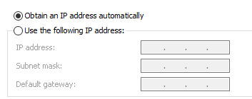

@arfneto fiz como instruidoinstruido1.png.a3ccb6dc3becd396d12511513ca36ed7.png
e por enquanto parece estável, todavia a internet ainda aparece assim
e só consigo acessar o google, junto do buscador e esse forum outras páginas aparecem conforme
