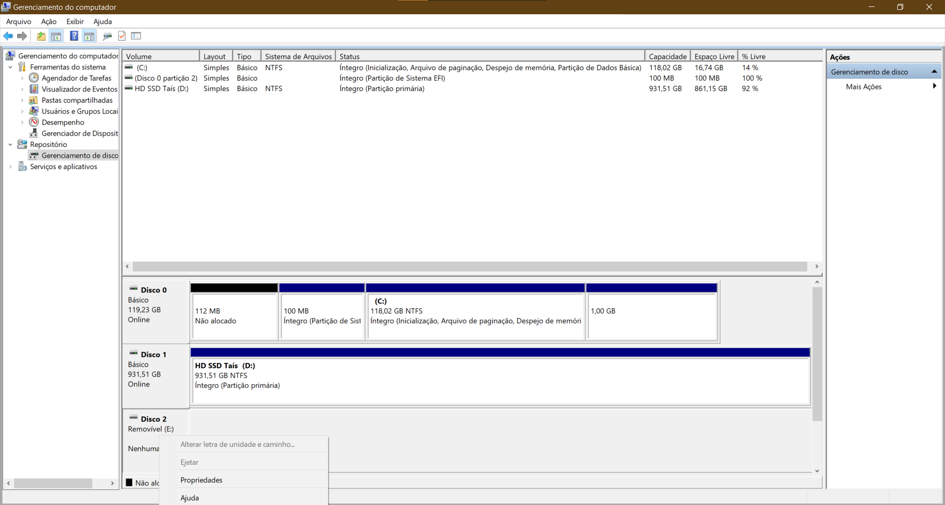

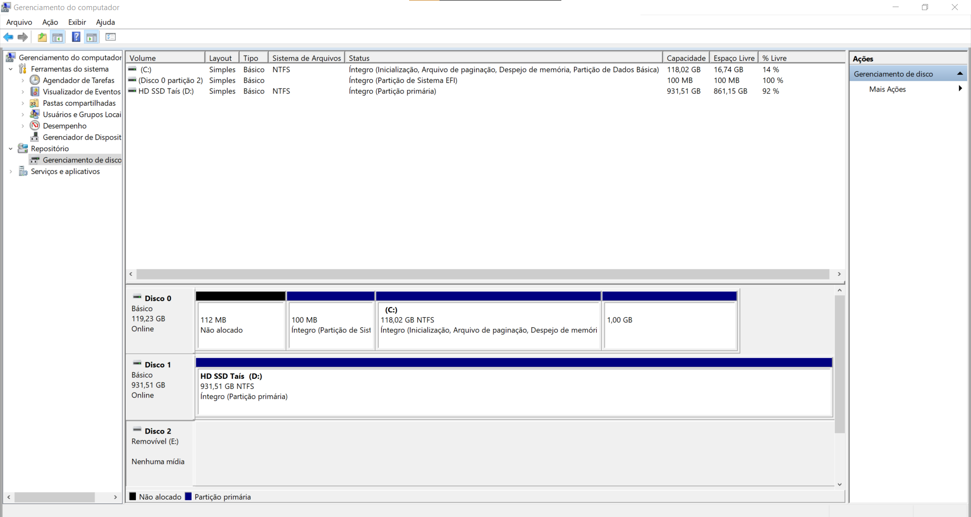

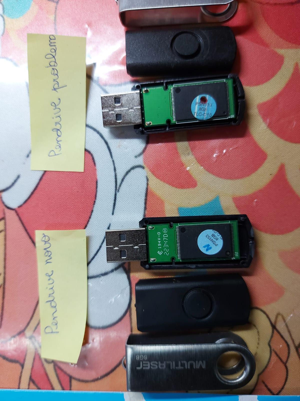

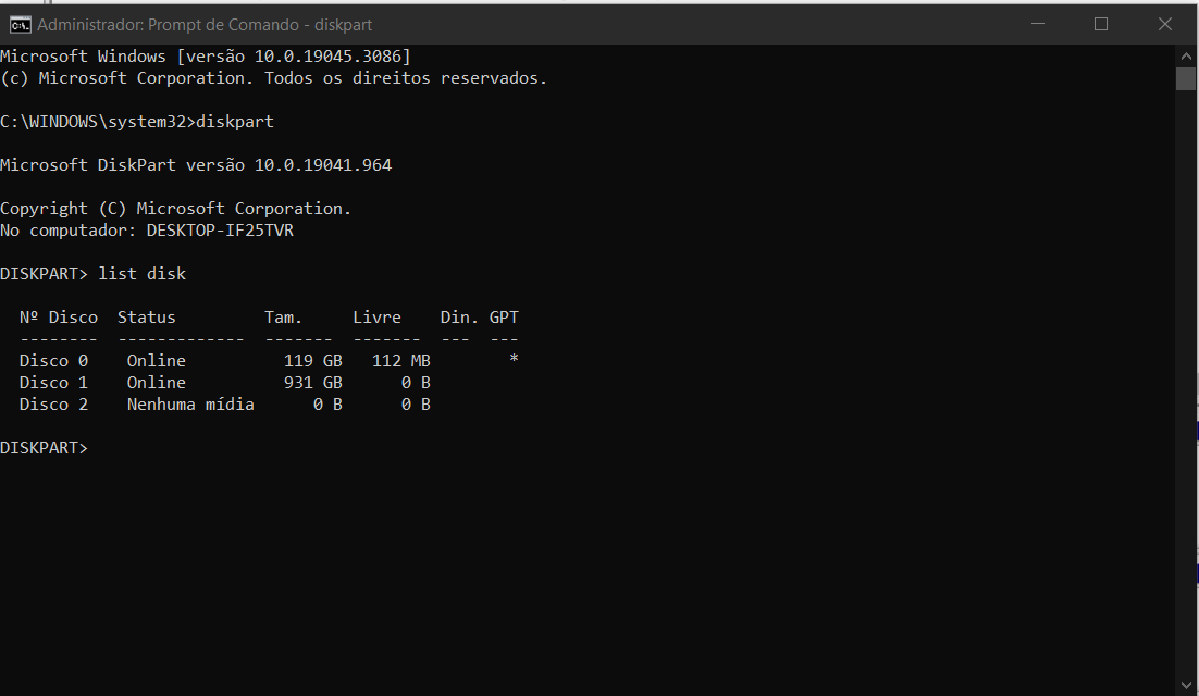

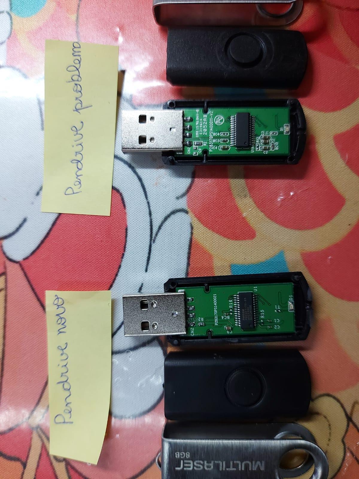

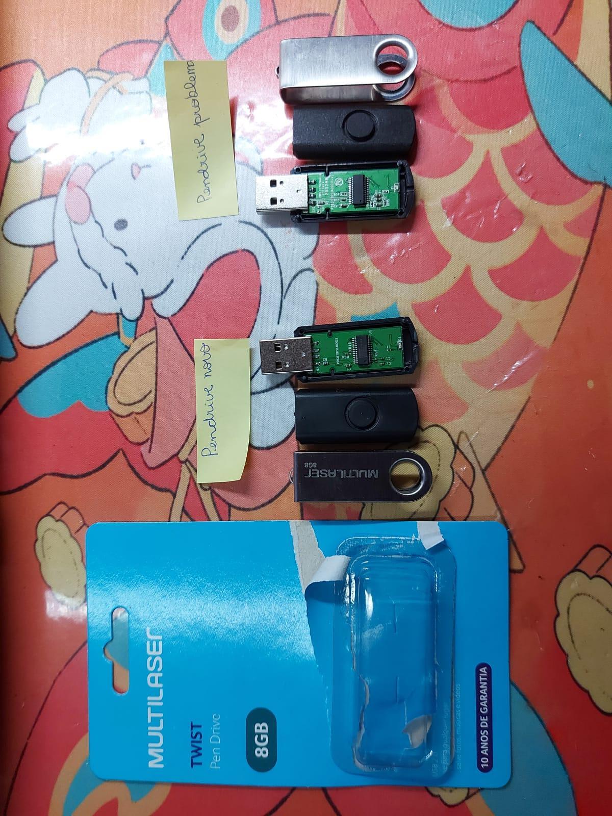

Olhando ele por dentro, na sua placa eletrônica, fisicamente, a olho nu e com microscópio 1000x, não há danos aparentes. O multímetro aponta ligação entre os pontos do conector ao chip de memória do pendrive quando posto em escala de bip. Quando espeto ele no computador, ele faz som de reconhecimento, liga o LED, mas não aparece como uma opção de memória removível no "Meu Computador". Quando vou no gerenciador de discos, ele aparece como Disco removível, porém com "Nenhuma Mídia", e quando clico nele com o botão direito para "Alterar letra de unidade e caminho..." essa opção não aparece como uma opção a ser selecionada. Procurei vídeos de como recuperar e vi um vídeo que fala que tem que entrar no "diskpart" e formatar o pendrive e que depois dá para recuperar os dados, mas tenho medo de formatar e perder tudo. Vi vídeos também que fala que dá para recuperar fazendo um "transplante" de chip de memória do pendrive problema para um pendrive receptor novo do mesmo modelo. Tenho como fazer isso, tenho as ferramentas necessárias, mas para mim, ainda é arriscado pois não tenho muita experiência e estou em dúvida se dará certo porque quando comprei um novo pendrive da Multilaser na Amazon para ser o "receptor" recebi um pendrive semelhante, da mesma marca, mas com algumas diferenças o que me fez pensar que o pendrive que comprei com o comerciante local não é original. Se tiver como recuperar as fotos de maneira mais segura, eu prefiro. Se puderem me dar uma ideia do que fazer, eu agradeço. Deixei aqui fotos dos "pacientes" e das telas do PC ao colocar o pendrive para ser visto pelo gerenciador de discos e pelo cmd no diskpart.

@Taís Seja se consegue recuperar o sistema de partições com o testdisk. Não sei se será possível, já que não aparece nem partição RAW.
Outra alternativa é testar o pendrive em um ambiente linux. Talvez ele permita o acesso.

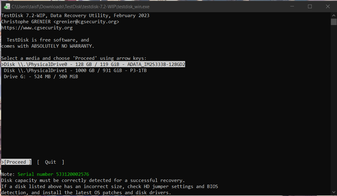

Bem, baixei o TestDisk e quando estou na janela de selecionar o disco a ser recuperado não aparece o pendrive, apenas o SSD (1000 GB) e o SSD M.2 (128GB) e o Google Drive (524MB). Talvez se eu formatar o pendrive, e criar uma partição, ele apareça aí como uma opção de disco a ser escolhido. Gostaria de ter certeza antes de fazer se formatando o pendrive e criando uma nova partição e utilizando o TestDisk realmente vou conseguir recuperar os dados perdidos.
Não tente isso, pois, caso funcione (improvável), apenas diminuirá a chance de recuperar alguma coisa.

@Marcos FRM Fiquei pensando mais sobre o assunto. Veja se concorda comigo. Levando em consideração que as trilhas parecem não estarem rompidas tanto visualmente quanto eletronicamente (checado através de multímetro em escala de bip que aponta componentes que estão na mesma trilha), podemos concluir que o pendrive não tem problema de circuitos rompidos nem de componentes eletrônicos defeituosos. Logo, aparentemente, o problema parece ser dentro da unidade de memória. Deve ter sofrido do mesmo mal que acomete pendrives que são desconectados sem anterior ejeção adequada. Então, acho que realizar o transplante só vai levar o chip de memória defeituoso de um pendrive para o outro. Mas, não tendo para onde ir, seria a solução que eu poderia tentar, porque sou capaz de fazer o transplante. Agora, meu problema é se for isso mesmo que falei: o problema está dentro do chip de memória e o transplante só levará o problema de uma placa eletrônica para outra.

O mínimo dos mínimos é que o chip controlador (o menor) seja igual, pois cada um usa algoritmos diferentes para distribuir os dados no chip de memória. Mesmo isso pode não ser suficiente, pois lembro de ter lido em algum lugar que o firmware do controlador pode ser atrelado à memória usada durante a montagem, gravando nela somas de verificação e conferindo-as (como exatamente não sei).
Existem equipamentos especializados em que coloca-se diretamente o chip de memória e especifica-se o tipo de controlador (exemplo). Muitos desses algoritmos já são conhecidos por engenharia reversa e é possível recuperar os dados caso a memória esteja boa. Só que isso requer equipamento/software e conhecimento especializado.
