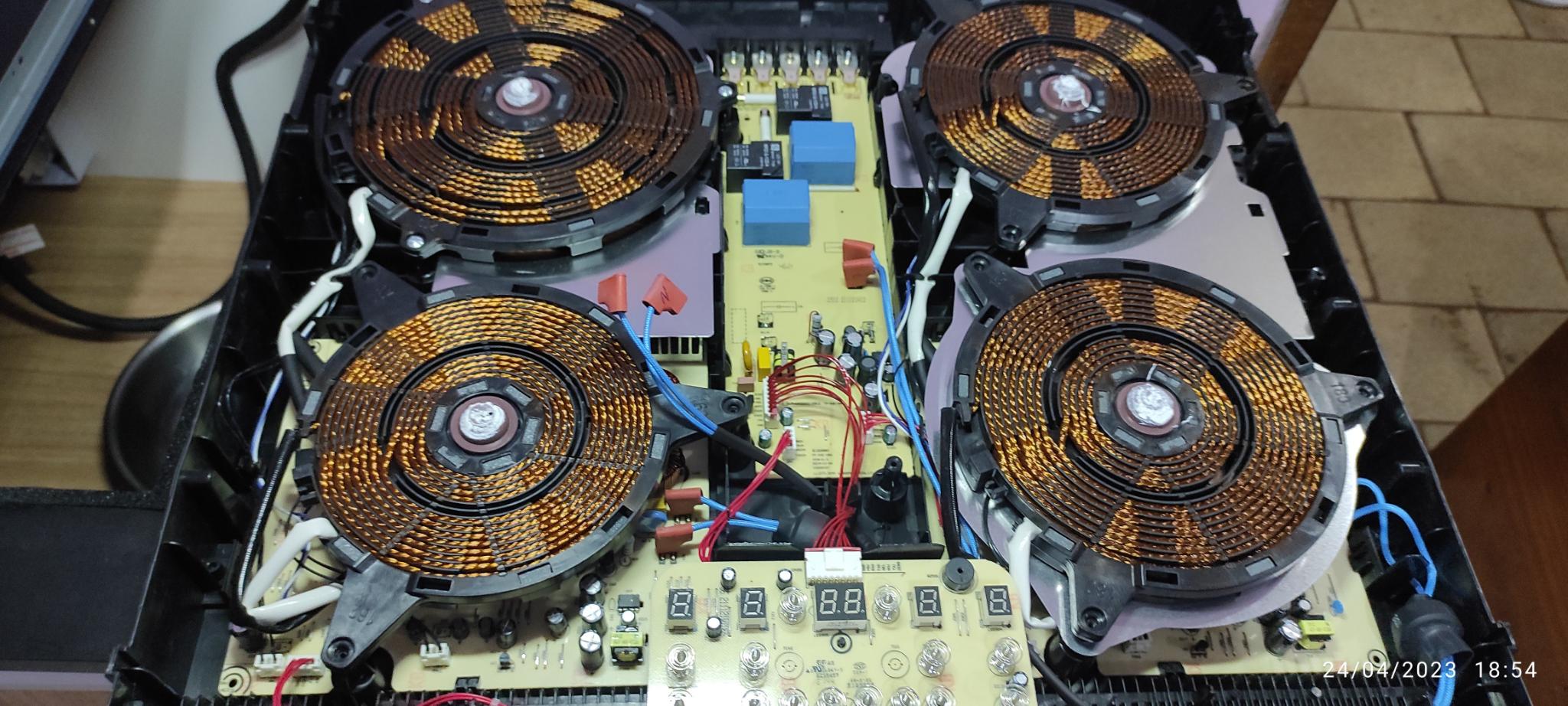

Já viram um cooktop a indução por dentro ?

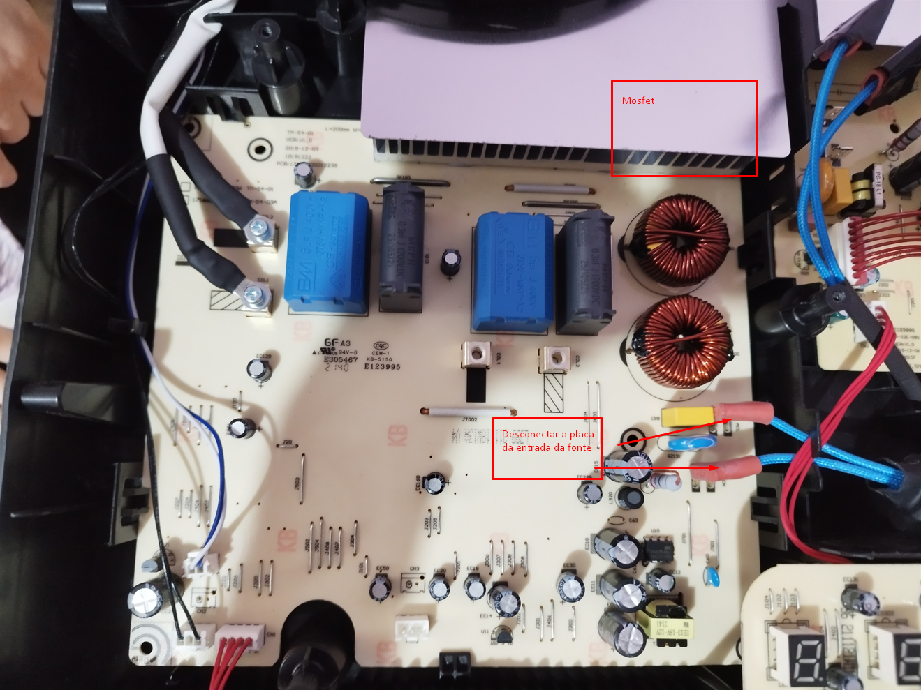

O Problema foi um dos Mosfetes que fica embaixo desse dissipador, modelo H30SR5 da Infineo, esse que estava em curto. Não encontrei defeitos relacionados a outra peça na placa.
Um paliativo, é desconectar os cabos de energia da placa, o cooktop irá funcionar apenas um lado, porque são duas placas independes, uma para as duas bobinas do lado direito, e outra para as duas do lado esquerdo. O painel irá exibir um erro, mas não vai impedir do lado funcional operar.
O Reparo foi trocando o Mosfet em curto, comprei um modelo semelhante, H30R1602 da Infineo. (Queria saber a opinião sobre esse mosfet, se o mesmo é realmente melhor que o que estava anteriormente).
Mosfet com defeito
