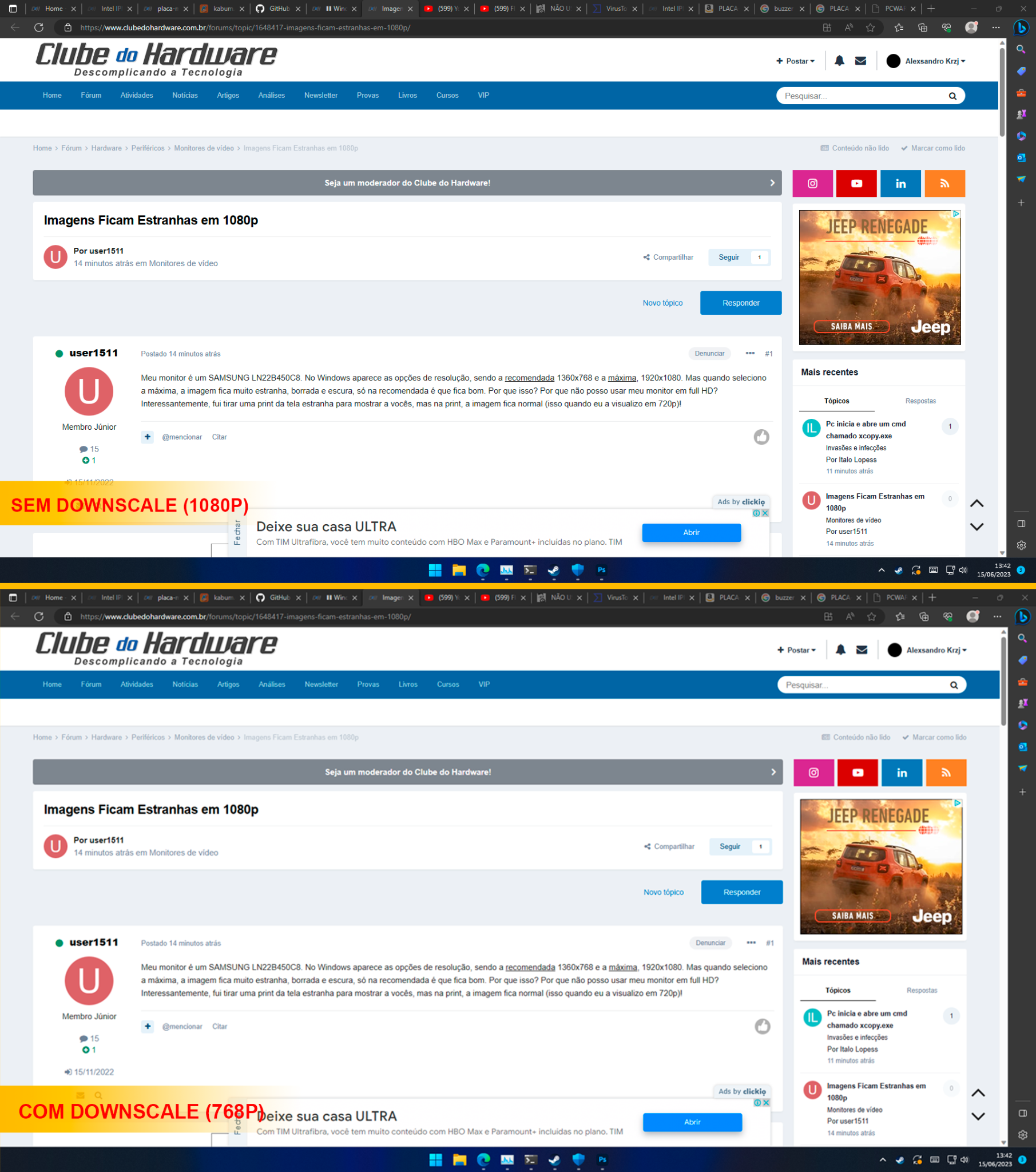

A resposta mais clara é porque seu monitor não é full HD, mas é o "720P estilo monitor", o 1366x768, o que ocorre é que sua placa de vídeo renderiza a parte gráfica em 1080P, e é realizado um Downscale para 720P, o que pode tornar as bordas, principalmente das letras, mais embaçadas, parecido com o que alguns efeitos de Anti-aliasing fazem. Segue uma comparação entre uma imagem nativa, sem Downscale e com Downscale para 768P:
