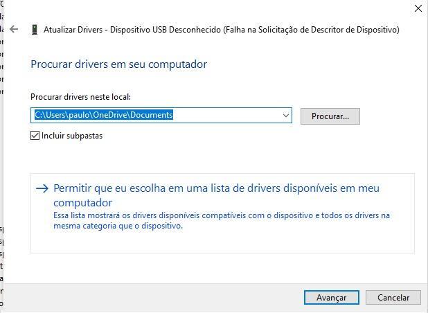

Comprei recentemente esse controle da 8bitdo por conta de vários comentários positivos a respeito. Acontece que o windows não reconhece o dispositivo, conforme anexo, no gerenciador de dispositivos. Vou listar as soluções que eu já fiz e que não deram certo:
- Desinstalar o dispositivo USB, reiniciar o PC e plugar o controle;
- Conectar em portas USB diferentes;
- Atualizar o driver do dispositivo;
- Atualizar driver do hub USB;
- Desativar a economia de energia do USB root hub;
- Desinstalar dispositivos ocultos;
- Atualizar todos os drivers do barramento USB;
- Desinstalar os dispositivos USB genéricos e reiniciar o PC;
- Reinstalação do zero do Windows;

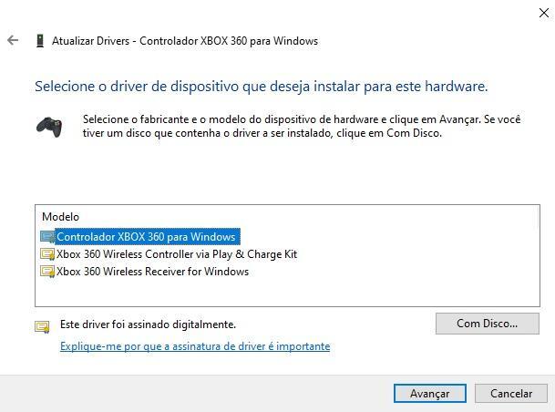

- Atualizar o driver do controle para o do Xbox 360;
- Tentar atualizar o firmware do controle pelo aplicativo da 8bitdo manualmente, porém sem sucesso (como o windows não reconhece o controle, a opção de atualizar ficar indisponível);
Tenho um controle Xbox One S e funciona perfeitamente. Plug and play. Comprei esse outro pois o d-pad do antigo está com problema.
Levei pra testar no computador de dois amigos e reconheceu imediatamente. Então o controle está funcionando, mas meu PC não o reconhece. A loja não tem um arquivo de driver específico pra isso já entrei em contato com eles. Já até pedi reembolso só esperando o prazo, mas caso alguém consiga me ajudar ficaria bastante grato.

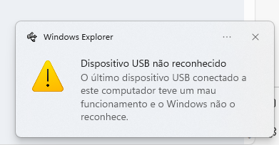

Adquiri o Ultimate C Wired pelo aliexpress. Chegou Hoje. Pluguei numa usb. O led do botão home piscando lentamente e nada de reconhecer o controle, aparece a mensagem que eu anexei aqui. Pluguei em outra porta usb e a mesma mensagem apareceu. Daí eu pluguei em uma terceira porta usb e conectou normalmente. Fui ver qual a diferença entre as portas usb que eu testei e vi que ele não está conectando apenas nas portas usb 3.0 do meu pc, mas conecta normalmente nas portas usb 2.0. Parece-me ser alguma incompatibilidade com portas usb 3.0 que teoricamente deveriam ser retrocompatíveis com dispositivos usb 2.0 e de fato são, já que conecto pendrives 2.0 sem dificuldades nessas portas 3.0.
Minha placa-mãe é uma gigabyte B450M-DS3H-rev-1x
Cara Descobri, no meu ele funcionou so com um cabo ponta C com sai C tambem conectei ele na minha placa reconheceu de boa e também baixa o driver no site da 8bitdo

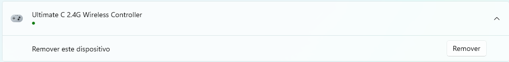

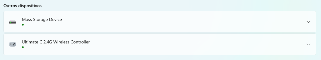

Galera consegui resolver, depois de ler e tentar ver alguns aspectos que talvez fossem dar certo para não terminar de ***** tudo de vez, eu vou detalhar o que eu fiz para resolver.
1- só para saber se o problema de vocês e mesmo que o meu, eu conectava meu controle e nada funcionava, meses atrás estava quando apertava a home a steam abria, era coisa linda, de pois foi pros *****, nada pegava mais.
1.a - 8BitDo Ultimate C 2.4G Wireless Controller esse é o meu controle, se o de vocês for igual talvez funcione kkkkk, pode ter sido pura sorte kkkk.
2 - agora vamos a minha solução
2.a - entre nos dispositivos bluetooth, vai na lista de outros dispositivos, você vai ver esse lixo lá.
2.b - provavelmente ele não estara funcionando, mantendo ele ligado conectado bonitinho, click na setinha e remova o dispositivo.
conclusão se você manter ele ligado no pc e fazer esse passo a passo, sem tirar ele ou deligar ele no processo, vai ocorre tudo certo, como ocorreu comigo.
