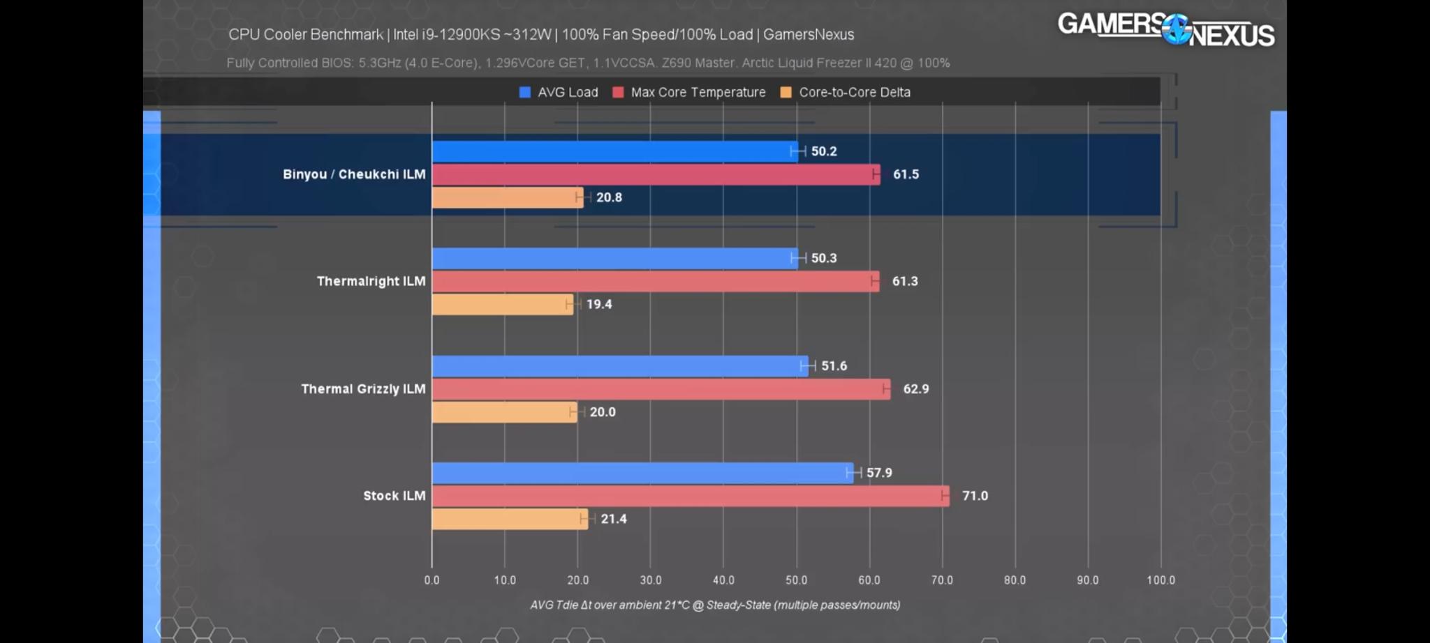

fiz algumas pesquisas e possivelmente essas temperaturas podem ser porque não ta com um bom contato entre a bomba do processador e o processador, ai vi alguns videos falando sobre uma Moldura Contato Corretor Pressão LGA 1700 "thermalringht", acha que se eu colocar isso pode realmente diminuir as temperaturas?
45 minutos atrás, danilyndusanjos disse:

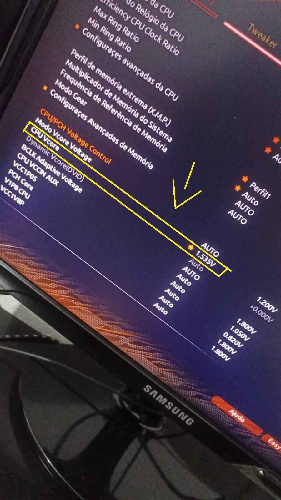

Bom seguinte, chegou esse adaptador  LGA 1700 "thermalringht", coloquei ele tudo certinho e mesmo assim as temperaturas não abaixaram, continuaram batendo 100°c, ai o que eu fiz, fui na BIOS e setei essa configuração, "CPU VCORE" comecei com 1.400 e fui subindo, vi alguns testes no cinebench que o 13700f daria 24770 pontos, então pra dar o resultado parecido tive de colocar 1.535, só que fica nessas temperaturas, devo me preocupar?
obs* no cinebench as temps sao menores, no aida 64 da essas temperaturas maiores
antes o consumo de energia ficava 280w, com picos de 287, como esta limitado, agora não passa de 240w
