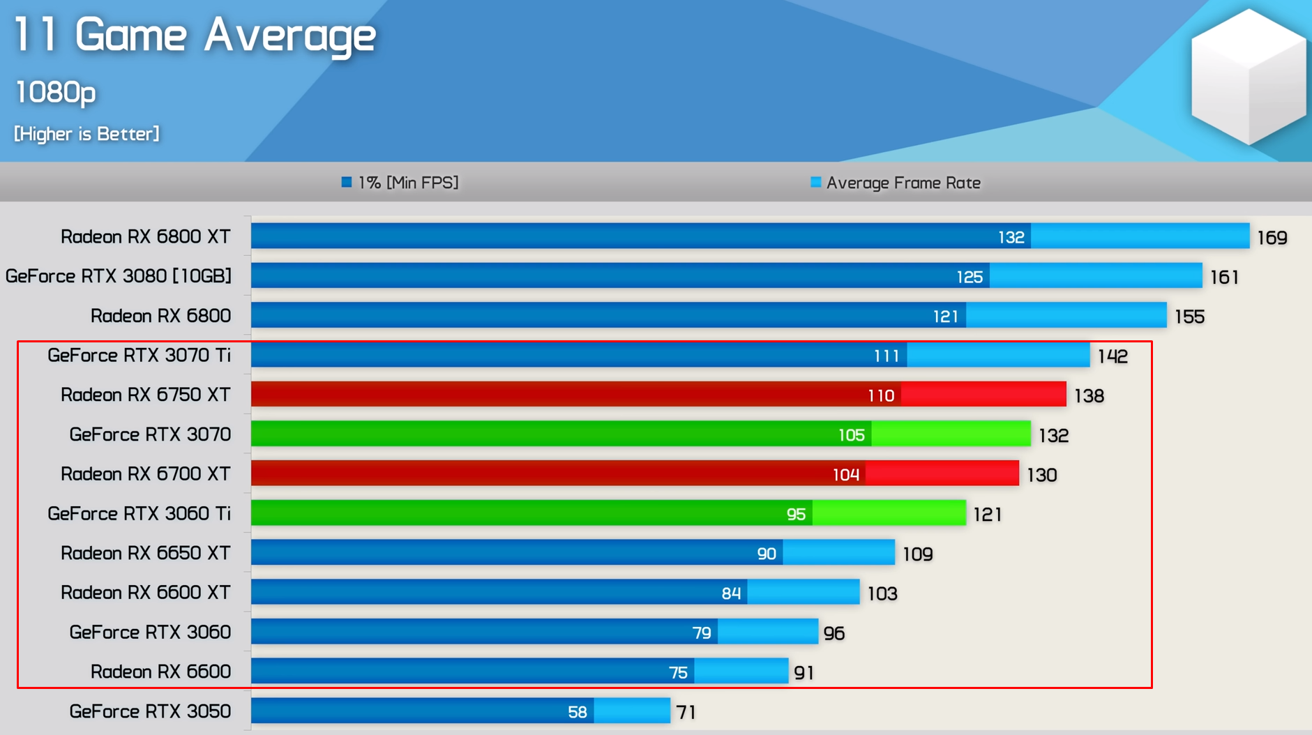

Estou entre a opção da RX 6600 e a RX 7600, não pretendo juntar e gastar mais de no máximo R$2200 e prefiro comprar no Brasil mesmo. Existe uma diferença muito absurda entre essas duas placas que faça valer quase R$600,00 de diferença ? Encontrei modelos da 6600 como o eagle triple fan da Gigabyte por R$ 1460,00 por exemplo e vi a 7600 por R$2100,00
A RX 7600 não compensa, você consegue pegar uma RX 6650XT (R$ 1.799,00) que é mais barata e tem o mesmo desempenho (só perde uns FPS em 1440p). Se quiser uma placa de vídeo até R$ 2200, a melhor opção é a 3060TI (R$ 2.199,99) ou você desembolsa mais R$ 300 e pega uma RX 6750XT (R$ 2.499,99) que vai durar bastante tempo por conta dos 12GB VRAM.
Sim, a RX 6750XT custa normalmente R$ 1.000 a menos que uma 3070TI (R$ 3.299,99) e tem o mesmo desempenho e mais longevidade.
