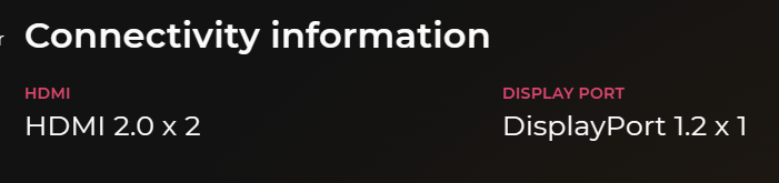

Os dois modelos citados suportam os 1080 165Hz, segundo o site do fabricante:
Complemento da imagem 2:
Até onde eu sei o que determina se o HDMI vai suportar determinada resolução ou framerate é largura de banda da porta HDMI, que está diretamente ligada a versão do HDMI, use essa tabela como base.
