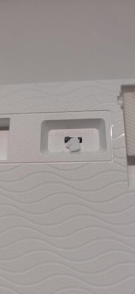

@studart5 opa amigo, boa tarde, tudo bem? fiz os procedimentos mas o problema permanece... será que pode ser algum problema crônico da chave seletora de modos? Por via das dúvidas, fiz a compra de alguns desses seletores no aliexpress
segue em anexo a imagem do modelo que comprei. O modelo com as pernas na vertical é o MSS-23D18, porém o modelo que meu teclado aparentemente usa é o MSS-23D19A. Gostaria de saber se seria possível adaptar o modelo que comprei para realizar a substituição e se seria necessário obter algum "documento", ou item semelhante, referente a parte elétrica do teclado para auxiliar no processo. Desde já agradeço a atenção e a ajuda.
