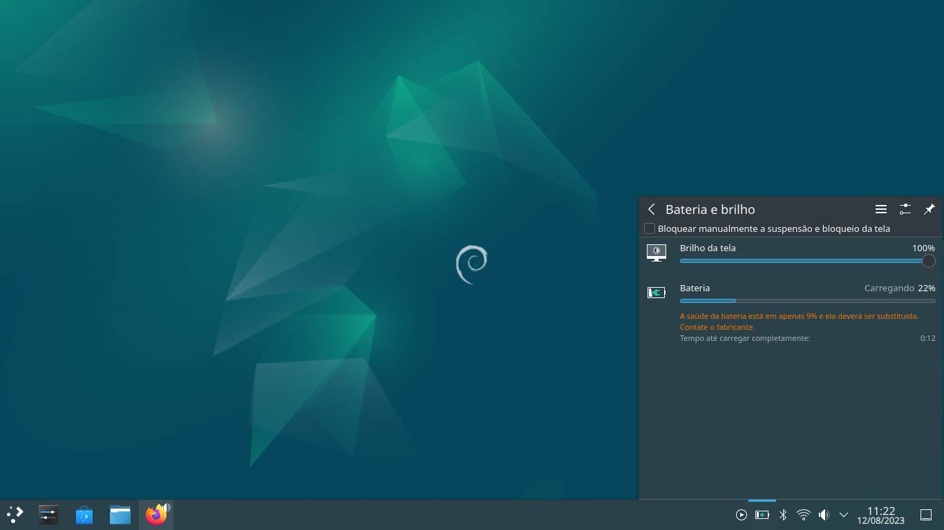

Bateria não carrega,fica sempre na mesma porcentagem,se eu tirar e colocar  o cabo de volta,volta a contagem dos minutos da bateria.Alguém pode me ajudar? por favor,preciso muito,Entenderam,diz role para ajustar o brilho da tela

Aparentemente a bateria está no fim da vida útil e deve ser substituída, conforme consta no aviso do próprio sistema... Tem quanto tempo de uso?
8 anos tem o meu computador notebook,é para trocar a bateria do notebook?

Sim, tem que trocar, a bateria só aguenta um determinado número de ciclos de carga e descarga, antes de ficar incapaz de continuar armazenando energia. Uma forma de prolongar esse tempo é evitar extremos (não deixar que a carga vá acima de 80%, nem abaixo de 20%) ou mesmo os próprios ciclos, retirando a bateria e usando direto na tomada, quando ela não for necessária. Mas 8 anos já é uso pra dedéu, mesmo uma bateria pouco usada já estaria começando a pedir arrego depois de todo esse tempo.

Bateria diz que está carregando,mas não muda a porcentagem,as vezes quando eu tiro o cabo da bateria e mexo em configurar a economia de bateria no Debian,coloco a aba 'com bateria' no modo padrão volta a carregar a bateria com porcentagem,mas fica nesse ciclo.

Como dito, é a bateria no final da vida útil. Com uso normal as baterias de notebook costumam durar de 2 a 4 anos, a sua já tem 8... Nesse ponto os sintomas podem ser diversos, tal como o que você vem observando, ou a bateria mesmo carregada não segura o equipamento ligado, ou descarrega completamente em poucos minutos e por aí vai. Só substituindo ela mesmo.

Acredito que pra carregar 100% e se comportar adequadamente, apenas substituindo por uma bateria nova.
