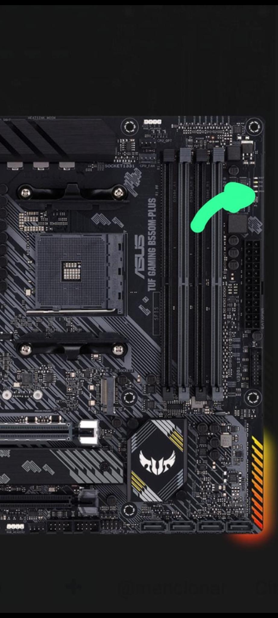

OPA, Desliguei o Pc pra por meu HD novamente, depois de colocar simplesmente parou de funcionar, tentei novamente ligar sem o HD mas acontece o mesmo. Testei memória e diversas coisas, reparei em uma luz laranja na placa-mãe mas não achei o significado no site, o Pc começa girar tudo, monitores liga, mas não dá vídeo, não lembro se essa luz tinha quando o Pc estava funcionando
Estava funcionando até pouco tempo, tirei a bateria e deixei uns minutos e diversas outras coisas.

Luz laranja na placa-mãe é sinal de falta de alimentação da fonte ou energia insuficiente para todos os componentes ligados.
Qual é a sua fonte? Tenta reconectar os cabos de alimentação que vão para a placa-mãe. Se possível, tenta fazer um teste com outra fonte.

De onde vem essa luz laranja, qual o modelo dessa fonte de alimentação?

Respondendo aos dois parceiros, é uma coolemaster 800w 80plus Gold
Quando montei o Pc deu muito problema por conta da fonte, peguei uma nova veio com defeito, devolvi e peguei essa, e resolveu tudo

Coolemaster 800w 80p Gold, vou tentar reconectar tudo e volto com resposta meu mano

Então acendeu o led  "DRAM", resete a BIOS e instale apenas uma memória no slot cinza claro.
@GhostFoada Tira a pilha, deixa por uns 15-30 segundos fora, se desejar pressiona o botão power pra esvaziar o restante da energia armazenada nos capacitores. Devolva a pilha novamente, e tente dar power pelo curto, dos pinos Power SW.
Você também pode resetar a BIOS removendo os jumpers do CMOS, procure por alguns encaixes brancos ou pretos, e se abaixo estiver algo como RESET_CMOS, ou algo parecido, basta inverter a ordem dos jumpers, deixar por 15 segundos, e recolocar no lugar.

@Edvaldo J. Frederico pra resetar a BIOS precisa apenas tirar a bateria? Tem um tempo específico? Tentei agora, coloquei a memória no cinza claro mas continua a luz
Remova a bateria da placa-mãe (tem que desligar da tomada) por uns 10 segundos e coloque novamente.
