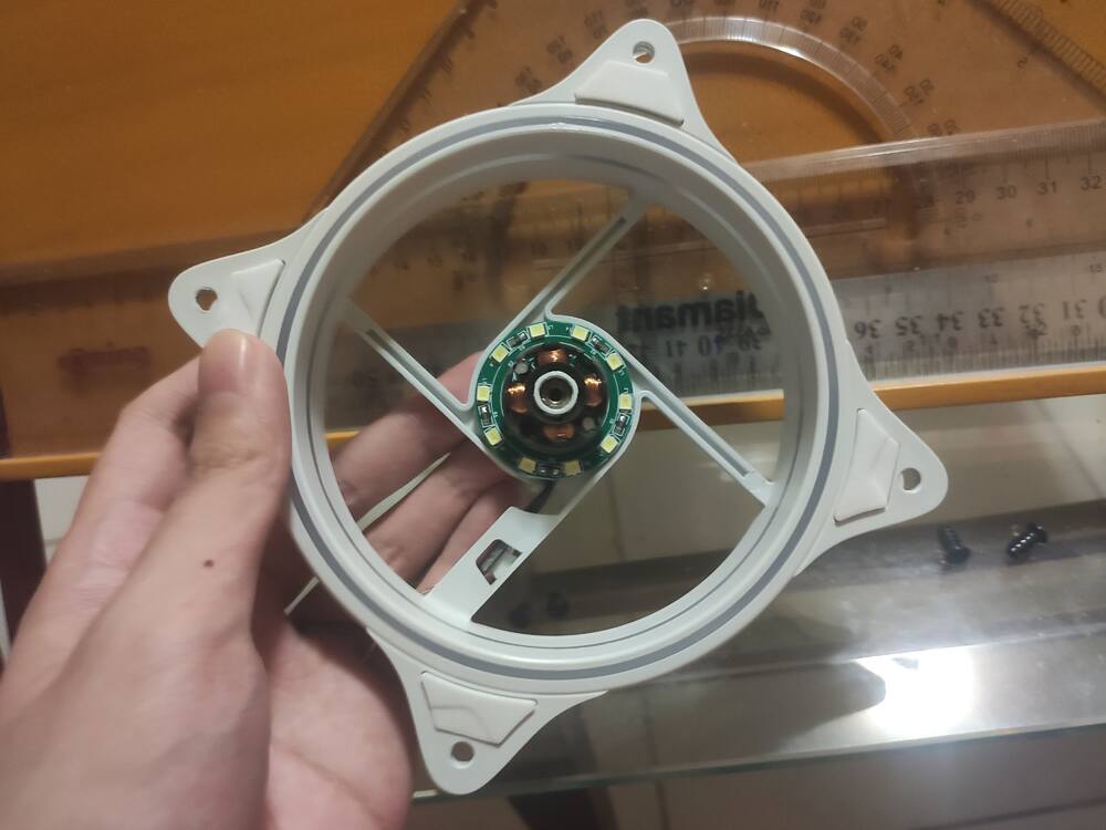

Galera, tenho um montech x2 mesh  e os coolers tem uma led que não da pra mudar ou desligar/ alguém pode me falar se tem como desligar ou tirar esses led, está me incomodando na hora de jogar, etc.
Estes LEDs são "rainbow", este tipo não tem como mudar cores ou desligar*, você é obrigado a assistir o desfile 🏳️‍🌈 o tempo todo. Be proud! 😜
* Na verdade não tem opção fácil - por software, mas jeito tem, remover o cubo do fan (tem vídeo no YT ensinando) e cortar uma das trilhas dos LEDs SMD:
IMG_20210121_175004.thumb.jpg.32bbb33e42

Em 05/09/2023 às 13:18, 1lokos disse:
tem apenas a imagem, tem como enviaro link do Vídeo?
Não achei vídeo mostrando como fazer isso, essa foto foi postada no forum do Linus Tech Tips não lembro a que propósito, mas mostra com é a a fita de LED que tem que desativar para se livrar do "frufru". Isso requer um ferro de sola, prática e habilidade para usar e entender o que esta fazendo para não "matar" o fan.
Neste vídeo o cara mostra como abrir um fan em que o eixo é preso por trava - que pode ser de borracha, plástico... cuidado para não perder.
Neste outro vídeo o cara mostra como abri um fan que o eixo é preso por encaixe, não exagere na pressão ou quebra pás.
Se não encarar a tarefa, ofereça estes fans para um colega que esteja "louco por RGB" por um preço camarada e compre fans sem LED ou com LED A-RGB. Veja o PCYes Sangue Frio 3 - R$ 35,00 sem LED - R$ 50,00com LED A-RGB.

Testei aqui com um fan do Air Cooler DeepCool Gammaxx 400 V2 e neste o tampão do eixo é soldado na estrutura, então não dá para remover, pois o tipo de rolamento usado neste fan é tipo "Rifle ou Hidrodinâmico", cheio de óleo, não pode ser aberto.
Então removendo a etiqueta do fan - basta aquecer um pouco com um secador de cabelos para amolecer a cola, que sai fácil sem danificar; verifique se o tampão do eixo é de plástico ou borracha só encaixado, o que permite retirar a trava, se não for não insista em querer tirar a fan, vai acabar quebrando.
Verifiquei também num fan Cooler Master Sickleflow 120 e nesse nem tem tampão, só um rebaixo com garras moldado na traseira do fan onde fica preso um imã circular de Neodímio de uns 3mm de diâmetro, sabe-se lá para o que, é o primeiro fan em que vejo esse imã.
Estes vídeos no YT são um pouco antigos, quando era fácil abrir os fans da época, seja para "lubrificar" - o que é um paliativo de curto efeito; ou como foi moda lá por 2015, pintar o fan de outra cor.
