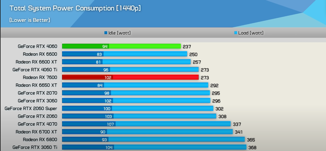

Aparentemente as GPUs tem tido um problema com consumo em idle com a tecnologia de de refresh rate desativada (freesync, Gsync e etc.).image.png.030e9197ef12723495c16d9285a5f6e6.png
Esta tabela mostra, mas não tem a 4060, pode ser que isso que tenha afetado o consumo da placa.

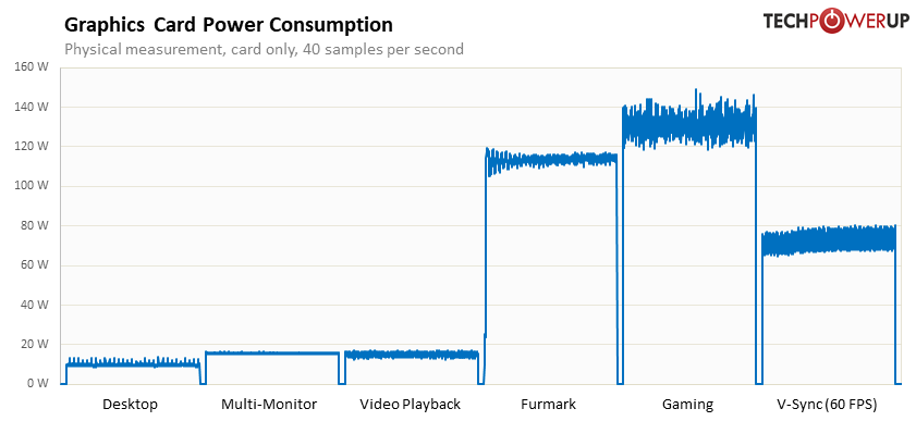

@Julie Acabei de confirmar, o review do W1zzard do Techpowerup apontou apenas 10W de consumo da RTX 4060 ASUS Dual OC na área de trabalho. O consumo foi medido fisicamente e não através de leitura de programas, que como a própria NVIDIA já se pronunciou, podem apresentar dados incorretos com a 4060.
Aqui o link do review:
https://www.techpowerup.com/review/ASUS-GeForce-RTX-4060-dual-oc/39.html#

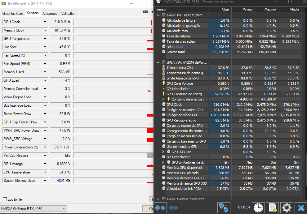

Pessoal, boa tarde. Troquei minha 2060 por uma 4060 da Galax e fiquei meio chocado com o consumo em idle, tanto no gpu quanto hwinfo. 50W de consumo em idle, monitor 1080p. Driver atualizado. Alguém sabe como resolver isso?

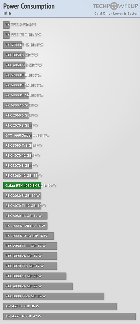

Segundo o techpowerup, num modelo muito parecido, ela deveria consumir por volta de 12W:
