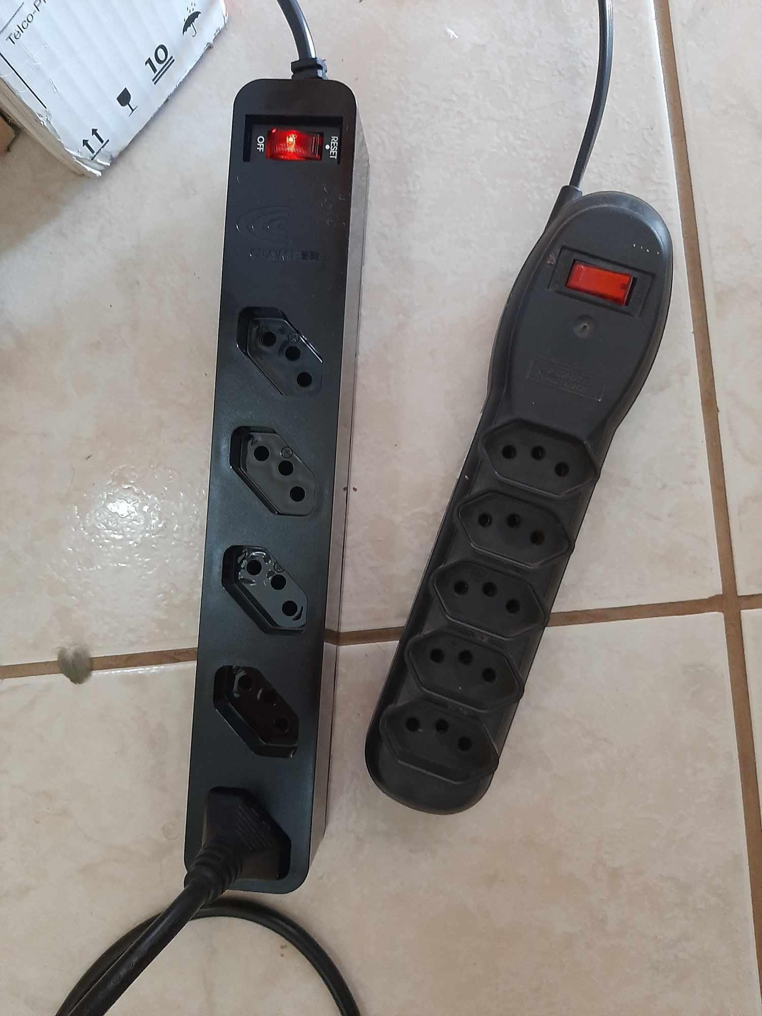

Saudação! Aqui mesmo no Clube do Hardware me sugeriram comprar o filtro de linha da Clamper (me informaram que era um dos melhores), mas desapontou. O corpo do filtro de linha é muito frágil, as tomadas não conectam direito nele. Precisei mexer umas 6 vezes na tomada para carregar o notebook. Vocês podem ver ai na foto o Clamper do lado do meu antigo filtro de linha da Force Line, que tenho a quase três anos e nunca me deu problema (me ferrei pois comprei logo dois Clamper). Eu venho aqui pedir sugestões sobre qual filtro de linha comprar, tanto para o PC como para o notebook (eu quero um bom mesmo). E opinem também se o filtro de linha da Force Line é ruim, ou bom. Muito obrigado. 🙁
  • Confuso 1
Boa noite! Comprei um recentemente também. O meu também apresenta essa dificuldade em conectar as tomadas, é preciso fazer um pouco mais de força mesmo, mas isso é para garantir que a tomada vai ficar sempre bem presa e fazendo contato - desde que esteja totalmente encaixado.
Mas as recomendações quanto a ele são devidas às camadas de proteção que ele oferece aparelhos aos elétricos ligados a ele.
38 minutos atrás, Brainiac019 disse:
não é filtro de linha.. isso ai é uma extensao com led, zero protecao
com relação as tomadas do clamper, basicamente é assim em todos
tenho 2 clamper desses aqui em casa, o mais recente comprei esse ano e é desse jeito.. ao meu ver, tem algumas tomadas q vem com o garfo muito aberto, por isso sente-se dificuldade em enfiar na tomada..
mas ai não é problema da clamper e sim dos fabricantes q não tem um padrão de tomadas q seguem o minimo estabelecido
@Brainiac019 A função do fusível é basicamente proteger o local e não o equipamento. Vai evitar que a sobrecarga continue, e coloque fogo na fiação, mas o equipamento que estiver ligado vai provavelmente queimar.
Upsai também era outra marca com bons filtro de linhas, mas pelo que vi os filtros mais novos parece que economizaram na carcaça também.
25 minutos atrás, Brainiac019 disse:
@rodrigo.dcvieira oi...então, esse Force Line me disseram quando comprei que possuía até um fusível para o caso de sobrecarga. Fico sem entender. Mas obrigado. 🙄
fusível é o minimo q todo filtro de linha tem, mas não é a unica barreira necessária para uma boa protecao
nesse forceline provavelmente seja a unica barreira.. logo, protecao minima..
alias, o fusível do clamper é rearmável (o botao de ligar/desligar já é o proprio fusível), o q é uma vantagem pois se ele desarma por protecao você não precisa trocar por outro como seria no caso desses pseudo protetores q tem os fusiveis de vidro q precisam de troca
enfim, hj, eu acho difícil você achar outras marcas com preço adequado q se equiparem ao menos os da clamper.. tem upsai mas como foi dito deu uma caida na qualidade.. tem uns da indeletra, mas sao caríssimos
enfim..
  • Moderador
15 horas atrás, Brainiac019 disse:
1) É o melhor brasileiro ultimamente (2023).
2) O corpo é um pouco diferente pois o material não propaga chama.
3) "Não conectam" pois ele é para encaixar bem, contrario destes outros quem nem pinça interna ajustada tem.
4) Não, você não se "ferrou", pelo contrario, está a frente de muitos em proteção.
Você esta comparando um produto pela sua aparência, o que é um erro! os níveis de proteção interna dele são adequados e podem sim ser chamados de filtro de linha... contrario destes da force Line que malema tem um varistor entre FN. Este da force Line nunca te deu problema pois você nunca teve um surto elétrico, pois pode ter certeza que se tivesse... teria levado sua fonte e mais coisas conectados a ele.
Existe outras marcas, inclusive utilizados por profissionais de audio no mercado que precisam de proteção e filtragem de ruído. mas creio que não seja o seu caso. Vi que a Intelbras entrou no mercado de DPS também, mas não sei se são bons pois nunca abri um.
Brainiac, não fique chateado pelo meu comentário ok? Mas você esta equivocado quanto as suas considerações.
