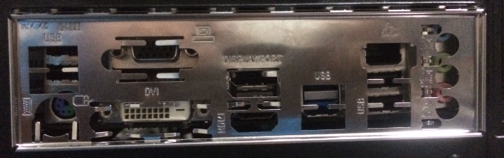

@AlreadyEmpty ,
Então sobre o espelho tipo como na imagem:
Verifica se não tem algo encostando nos conectores. Ou torto porque as vezes se encostar na parte de metal, no conector usb, HDMI e tal.
Também dá uma olhada na montagem, para ver se tem os parafusos com espaçador( como na imagem tem um parafuso e em baixo tem a rosca com espaçamento).
Já vi casos de colocar sem a rosca ou deixar a placa solta(não colocar/instalar todos os parafusos) que encosta em algum ponto solto do gabinete.
Verifica também a sua fonte ATX, já o aterramento da fonte e no corpo de metal e também vai para gabinente.
Aí você pode verificar tem trocar por outra fonte ATX para verificar se ainda acontece o defeito.
