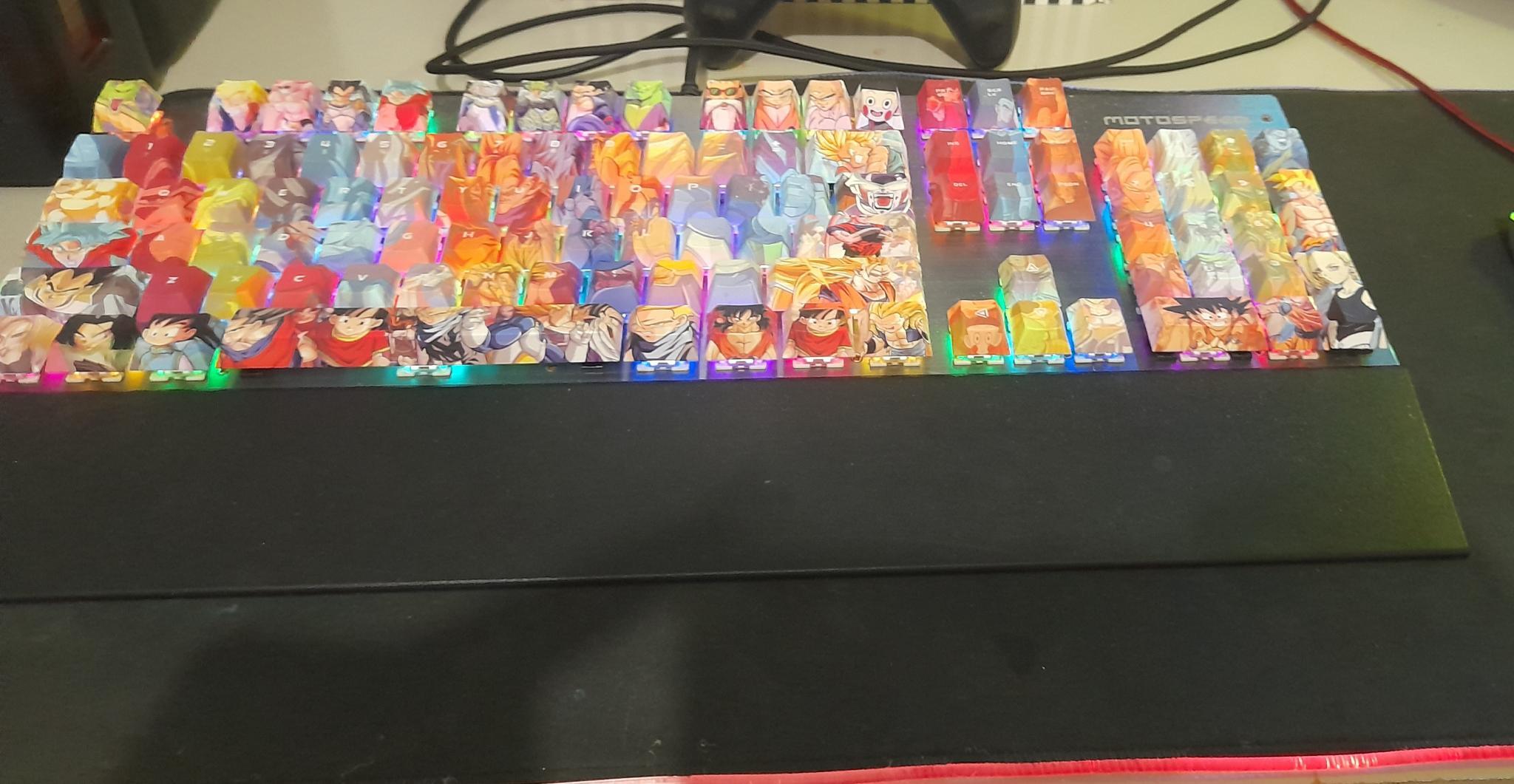

9 minutos atrás, Wallace Costa de Jesus disse:
Olá a todos,
Tenho um teclado mecânico CK108 da Motospeed, onde a tecla Shift esquerda parou de funcionar, alguém sabe me dizer qual o tipo de switch ele usa e se tem algum jeito de voltar a fazer funcionar sem precisar trocar?
Você realiza limpeza dos switchs? Alguns teclados mecânicos param com algumas teclas ou sofrem de double click devido a poeira e afins, antes de alarmar eu recomendaria comprar alcool isopropílico ou limpa contato e derramar dentro dos switchs, após isso aperte-os algumas vezes para espalhar o alcool/limpa contato por dentro deles e espere secar bem, após isso teste o teclado novamente, se a limpeza não funcionar ai realmente o problema é de fato do hardware e provavelmente será necessário o trocar o switch.
Atenção: é Álcool ISOPROPÍLICO, alcool 99%, não o comum ou com menos porcentagem que isso, se preferir o limpa contato o resultado é igual.
