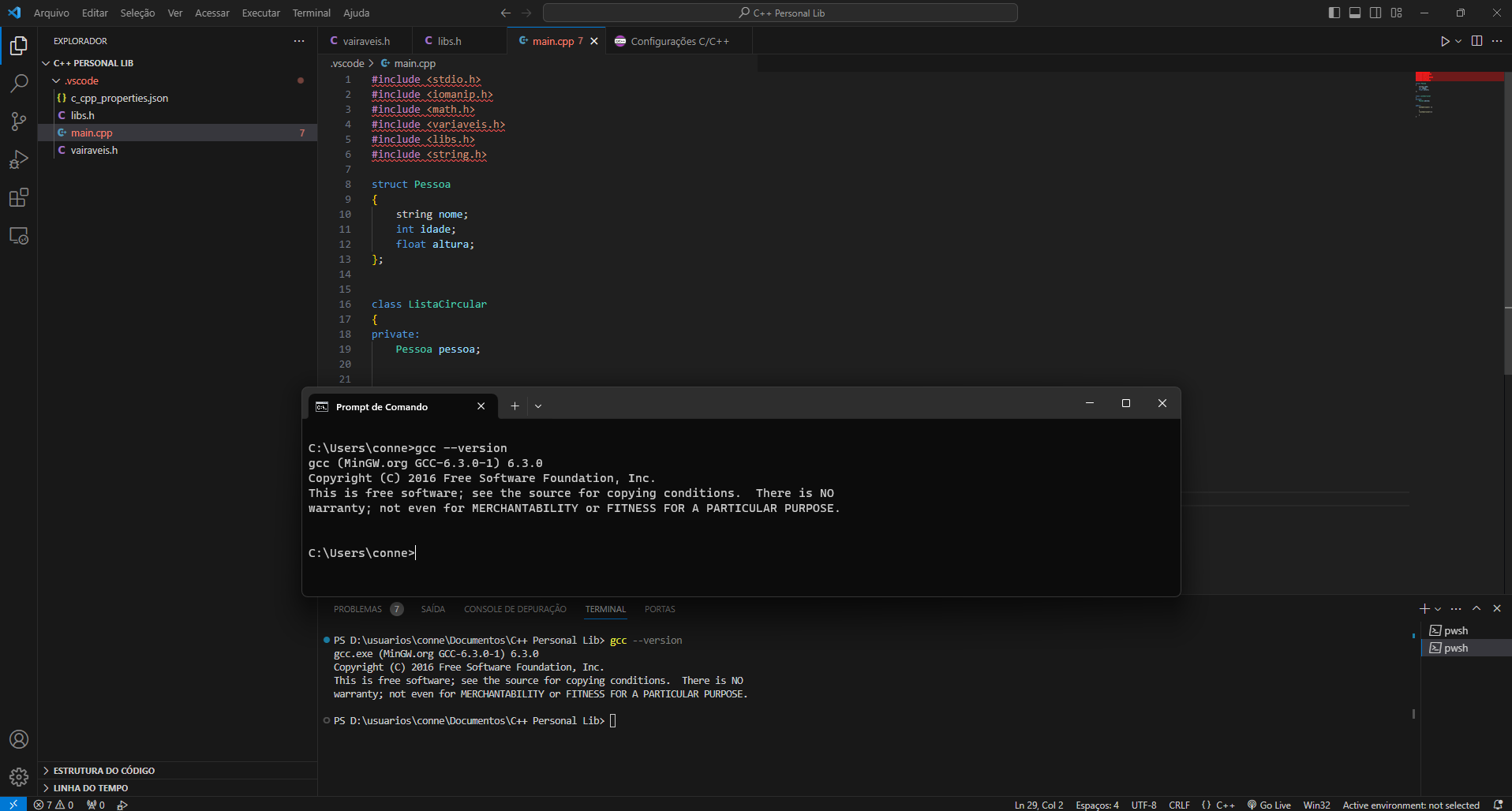

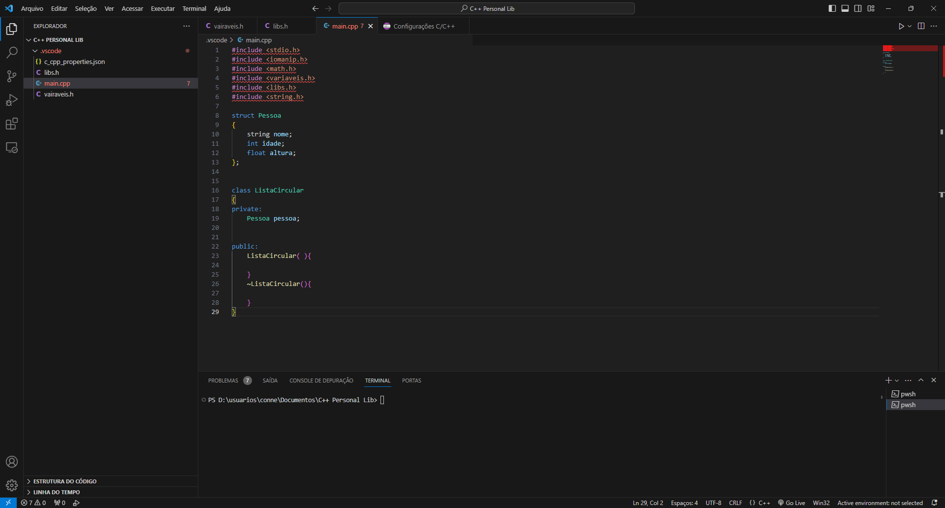

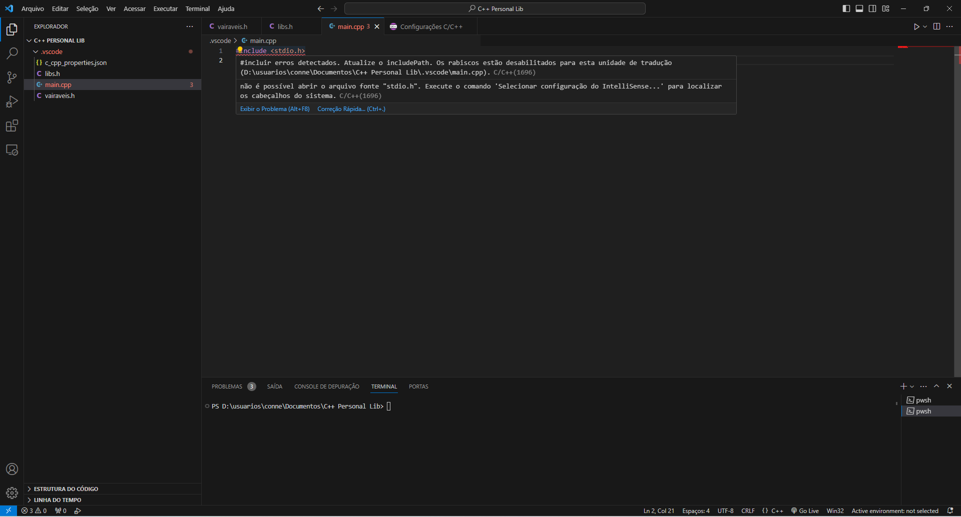

Segui passo a passo vários tutoriais para instalar o c++ no meu vs code mas no fim sempre dá o mesmo problema, quando tento incluir alguma biblioteca no meu projeto o vscode diz:
#incluir erros detectados. Atualize o includePath. Os rabiscos estão desabilitados para esta unidade de tradução.
Não é possível abrir o arquivo fonte "stdio,h" execute o comando 'selecionar configurações do IntelliSense...' para Localizar os cabeçalhos do sistema.
o compilador mingw está instalado e eu o coloquei no Path do windows, instalei as extensões necessárias no VsCode mas ele não adiciona as bibliotecas. o que eu faço?
OBS: ignorem o codigo em si, fiz de forma aleatória apenas para exemplo.
O ultimo tutorial que eu fez foi esse e está nesta configurações o meu VsCode:
image.thumb.png.741ea662d8578e5830e9bb53cb8bccbe.pngimage.thumb.png.f8e56faf693f72339cf12f8119c7b1a1.png

Checa no cmd se realmente está reconhecendo como instalado o mingw. Abra o terminal e digite gcc --version. Se aparecer que 'o comando não é reconhecido' então não está instalado. Isso pra mim geralmente acontece quando eu esqueço de reiniciar depois de instalar ou então eu resolvo colocando o Mingw/bin no 'mover para cima' nas variáveis de ambiente. Tem que ir clicando mover pra cima até ele chegar no topo.
Outro detalhe, não sei se influencia, mas você está usando alguns arquivos .h e outros .cpp. Eu sei que .h é da linguagem C e .cpp é da linguagem C++, pode ser que eles trabalhem juntos mas geralmente quando se usa .cpp se usa .hpp e etc. Eu lembro que em C++ geralmente se usa #include <iostream>. Não gosto de ficar misturando as duas linguagens, acho isso meio gambiarra.
sim, tanto pelo cmd quanto pelo terminal do vscode, eles reconhecem o minGW
8 minutos atrás, Felipecfk disse:
coloquei ambos e nenhuma funcionou
