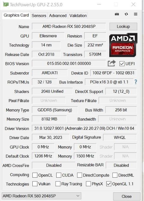

Olá a todos. Comprei uma placa de Vídeo do ALIEEXPRESS do modo RX580 8gb 2048sp Marca: SJS
Instalei tudo e quando eu vou ao site da amd pegar o drive, consigo instalar, porém assim que acaba ele me apresenta um erro.
Fui ao gerenciador de dispositivos e aparece um ponte de exclamação na placa.
ja desinstalei usando o DDU no modo de segurança e reinstalei...

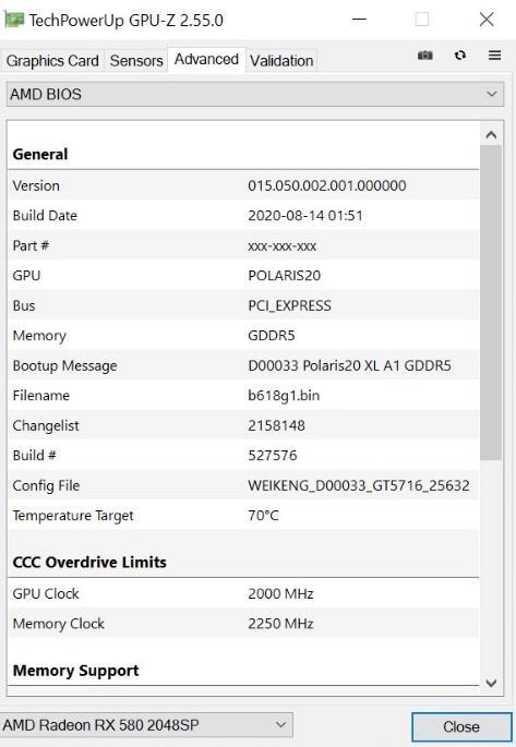

recentemente tentei uma BIOS com as configuções da placa e não deu certo, aparetemente ficou da mesma forma...
Acho que ja tentei uns 10 metodos diferentes...
Acredito que a BIOS não seja de fato a correta, ou não sei mais o que possa ser...

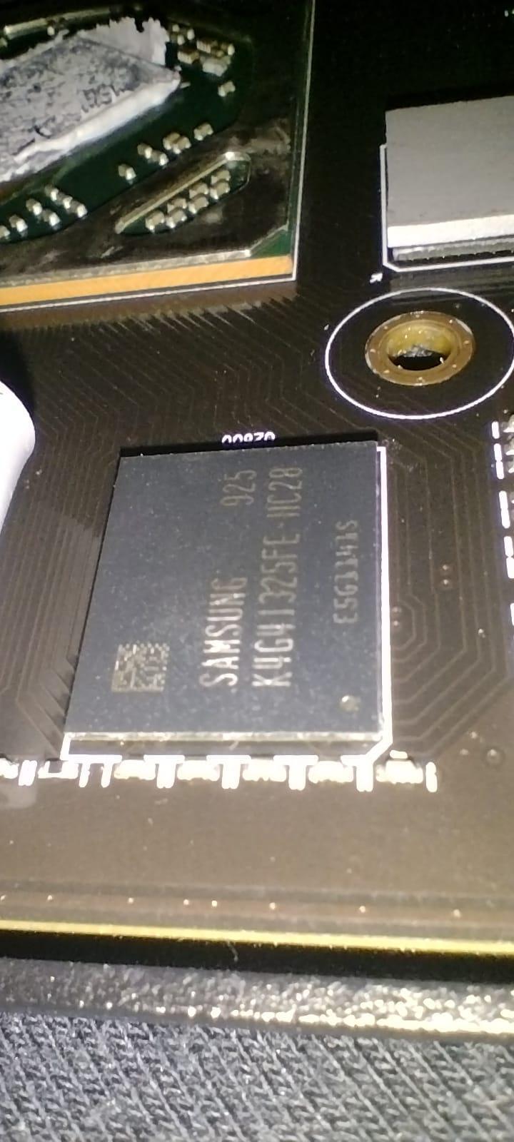

ja abri a minha placa e verifiquei que tem 8 memórias soldadas a frente e mais 8 atras da marca SAMSUNG: k4g41325fe-hc28

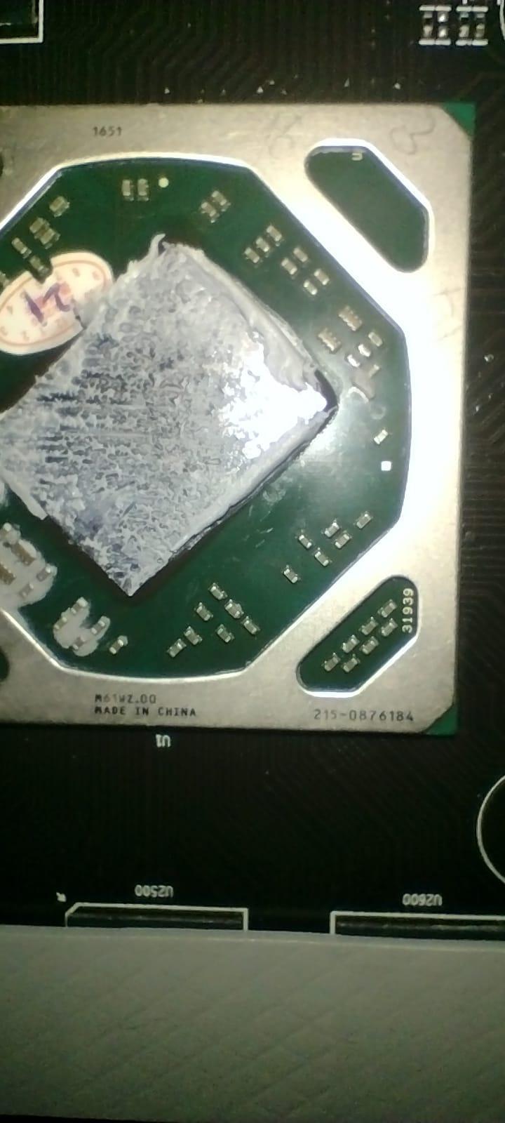

E o chip: 215-0876184

@MARLON SILVA Por estar mostrando o clock a 0mhz, no mínimo a BIOS esta errada. Ou sua GPU simplesmente está com problema.
Sim, é o que eu estou convicto ... Acredito que esteja com uma BIOS modificada para mineração
mas eu não faço a minima ideia qual BIOS seja, mesmo tendo todas as informaçoes e indo ao site onde tem BIOS.
Li algo parecido com a numeração do chip ser de outra RX, não sei se tem relação
li tambem que possivelmente alteraram a BIOS para reduzir consumo com a mineração. To perdido, não sei mais o que fazer.
@MARLON SILVA O que você provavelmente tem que fazer é acionar o reembolso do AliExpress.
Se você já tentou trocar a BIOS, não tem muito o que fazer. Infelizmente é o lado ruim de comprar GPUs usadas em mineração e com baixo controle de qualidade, muitas vezes vem com defeito. Talvez seja apenas uma solda mal feita.
Então... Eu coloquei a BIOS que citei e ficou da mesma forma... Talvez outra BIOS não poderia ser a solução?
como eu citei tambem o numero o chip pelo o que eu vi sobre, condiz com outra RX... Porque eu estou exatamente usando ela, da imagem, parece que tem algo limitando ela a não usar outras configurações. não sei mais como explicar kkk

@MARLON SILVA  Pode procurar pelo chip também, mas a numeração da memória tem que bater também - se não bater a GPU não vai reconhecer a memória.
@MARLON SILVA o chip é da outra rx e não da rx580, então você deveria testar a BIOS da outra rx que mais condiz com a número do chip.
porém, pra começo de conversa, se o número do chip é de outra rx (provavelmente inferior), automaticamente, você foi enganado. então nesse caso, no mínimo do mínimo você deveria abrir uma disputa no aliexpress, expor a situação e solicitar o estorno.
mesmo que você consiga resolver dessa, quem não garante que não outro defeito oculto? fora que você estará ajudando o vendedor a sair ileso dessa situação, além de ajuda-lo (mesmo que indiretamente) a enganar mais pessoas (pense nisso)
@MARLON SILVA Nenhuma, por serem de 4Gb.
Mas entre as duas, talvez a da sapphire, a da ASUS em baixo da imagem da GPU fala sobre especificações de mineração.
